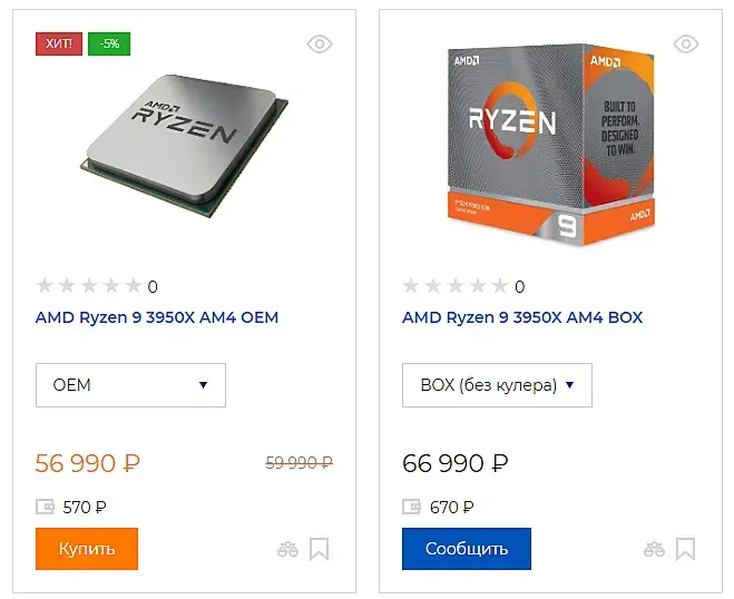

Так дорого же. Чему радоваться? У нас в Джасте был 53к ₽ утром.
На сайте c 31.03.2007
Сообщений: 414
Ростов-на-Дону
Прилично, 70 в рублях. Я заказал в онлайнтрейде за 57, жду. Должны завтра привезти.
На сайте c 19.02.2011
Сообщений: 4229

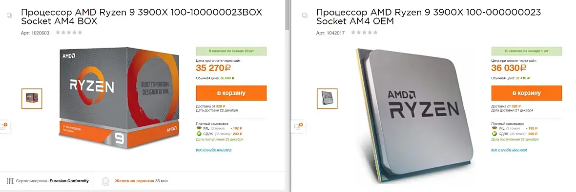

Цитата Shumer:
в онлайнтрейде
Просто ради интереса -
 правильно понимаю, что коробочка из картона и пластика стоит 10 тысяч рублей?
На сайте c 15.01.2013
Сообщений: 445
а тут скидка за то что в коробке берёшь?)
На сайте c 01.02.2014
Сообщений: 3086
Milky Way
Цитата Rebate:
Но это не трушные. Трушных 4, плюс какая-то система распараллеливания
А как они могут быть трушные или не трушные? Их видно, их можно посчитать, на них есть даташит, где написано что они могут до 70А.
На сайте c 16.04.2008
Сообщений: 3548
Цитата alexfmos:
Цитата Shumer:
в онлайнтрейде
Ну гарантия вроде больше, и что он вроде как не юзаный до тебя. Вообще, конечно, обычно разница 3-5т.р.
