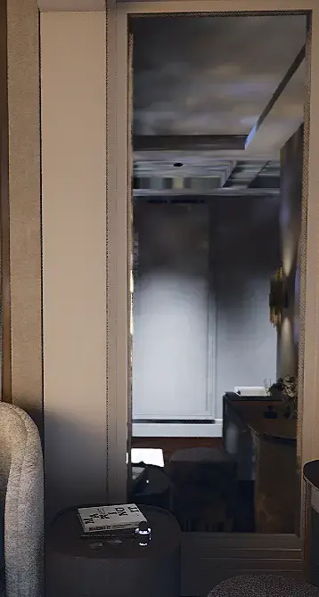

Вроде все по инструкции, материал, плоскость  отражения, галочки в настройках, а оно все равно ужасное (((
Может кто подскажет, где беда зарылась?

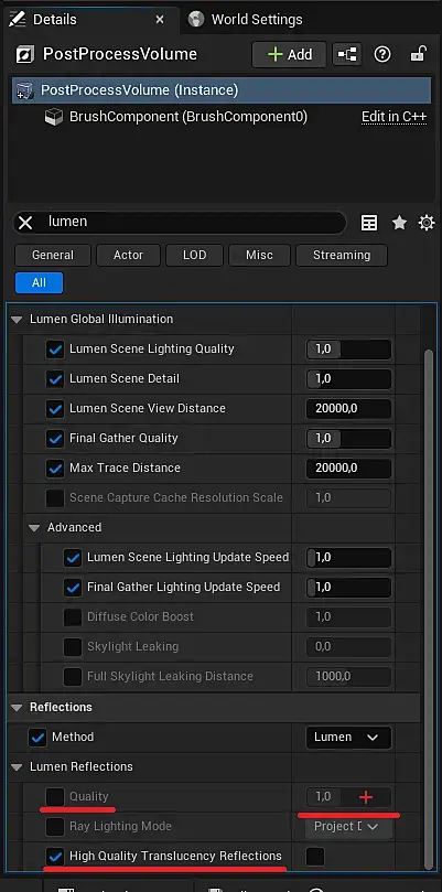

Про отражения с высоким качеством у Lumen я имею ввиду эта настройка :

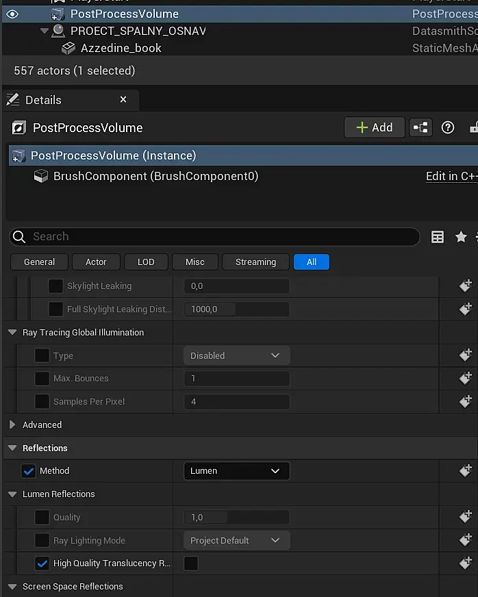

Та кто ж его знает... делаю по инструкции...но так как беда не прошла, то появились и другие инструкции и на что это повлияло пока не ясно...  Bild - использую, RayTracing вроде не активен... Галочки :

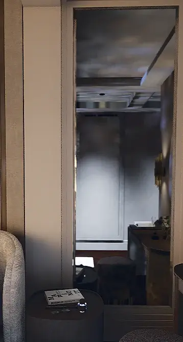

Лучше стало, правда я уже не помню, что тогда сделала... но сами зеркала остались темноватыми...
