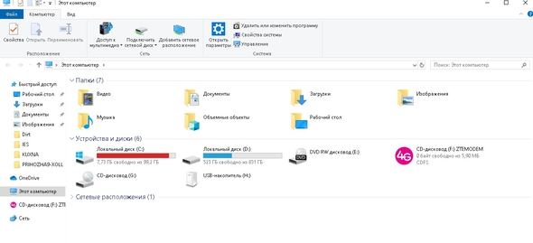

Добрый день, такая проблема ... делал проект было 24 Гб на С диске, сейчас 7 Гб осталось
В чем проблема и как почистить С диск ...я так понял что файл подкачки забивает, как его почистить С диск, в какую папку скидывает корона рендер  Спасибо за помощь.

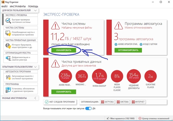

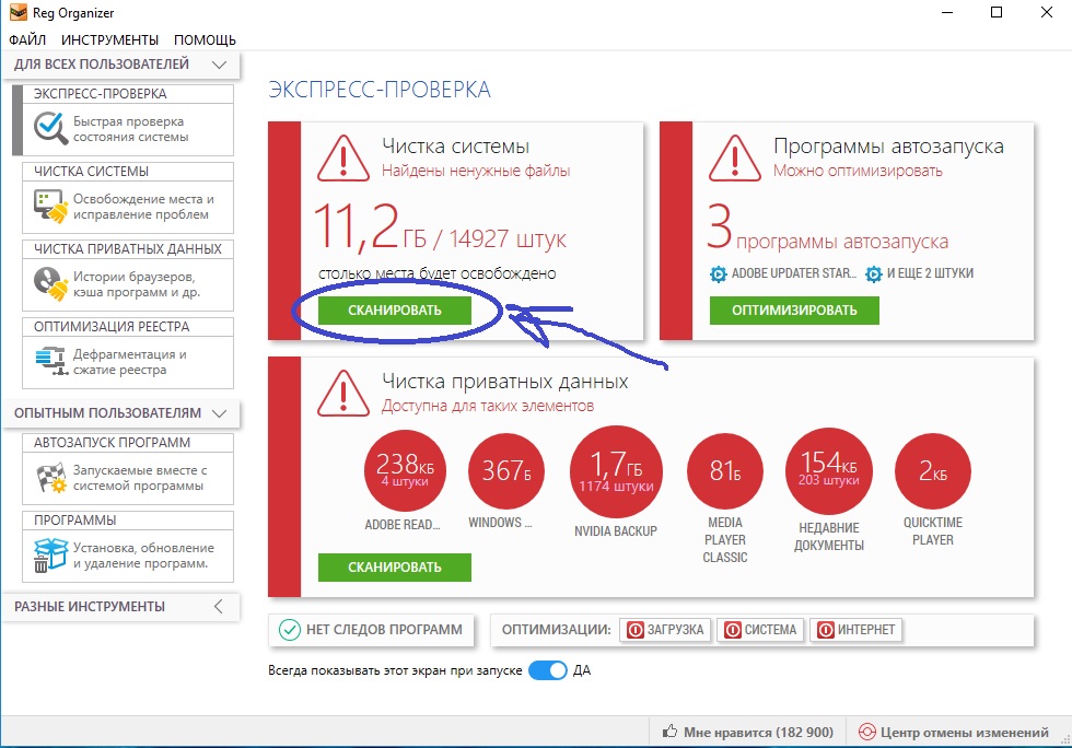

Можно начать с того, что поставить Рег Органайзер. Бесплатная версия сама найдёт кучу лишнего на "С" и почистит. Есть вероятность, что после этого других телодвижений и не потребуется.
UPD - конечно, не сразу почистит, а предложит найти почистить, я неверно выразился. Нужно нажать "Сканировать", а потом, когда он закончит сканирование, появится кнопка "чистить".

оперативки точно не хватало в проекте, раньше диск восстанавливался  сам...а теперь нет.... тупо забился и все.
проги показывают что максимум можем почистить 800 мб )

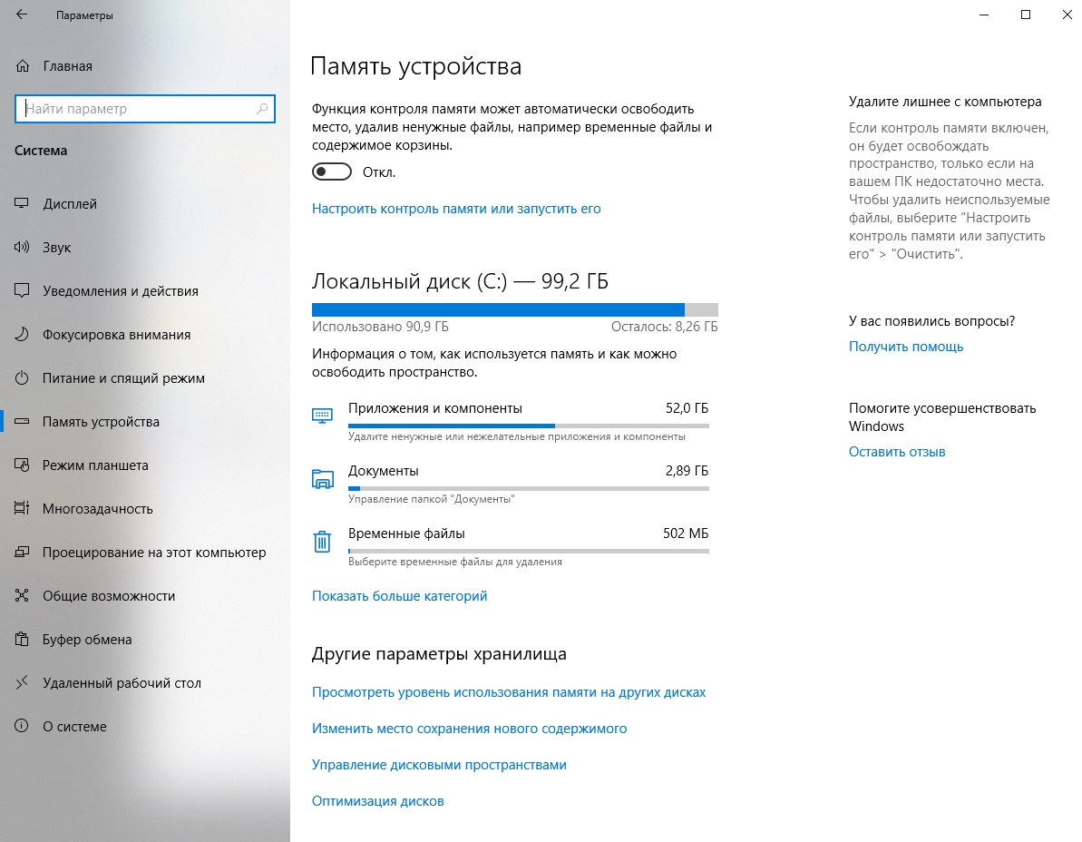

 А что говорит встроенная утилита при "очистке системных файлов"? Возможно обновление ОС. Своп очищается при перезагрузке.

Просто подсчитать ....52 Гб + 2.89 Гб + 502 мб = 55 Гб а верху написано остаток  8.26 Гб ...куда делось 43 Гб smiley-crazy.gif
Винд.олд только может столько сожрать...я так думаю...корона же столько не сожрет ?
