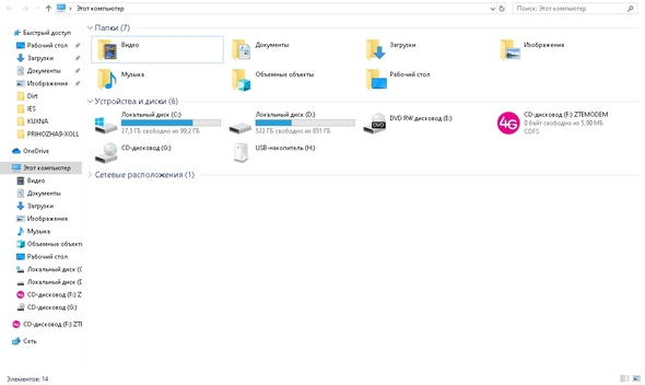

Жесткий диск, до 3Д проекта был 24 Гб осталось 7 Гб
Сообщений: 3907
Цитата eldar2030:
Просто подсчитать ....52 Гб + 2.89 Гб + 502 мб = 55 Гб а верху написано остаток  8.26 Гб ...куда делось 43 Гб  Винд.олд только может столько сожрать...я так думаю...корона же столько не сожрет ?

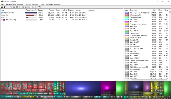

Вот скрин... о чем мне это говорит  ...мне что макс удалить ) Напалмом я бы и сам почистил диск ...
В чем может быть проблема , откуда такое поедание места на диске ?
Хотел узнать ваши версии... или опыт или кто то еще что подскажет.

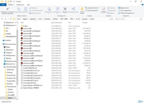

УРА нашел , только вопрос...удаление этих ФАЙЛОВ ...не обвалит корону ?
Не обвалит. Блин, в самом начале поста хотел написать про автобэки при рендере, чет заработался , тупанул. Снимите их в настройках на будущее, чтобы диск не засорялся

если я не ошибаюсь, то галка на сохранение у вас стоит тут. Снимите чтобы диск не засорялся. Я как то держал автобэки на всякий, свет часто вырубали, только перепрописал им путь на на диск D на случай всяких нежданчиков)
https://c2n.me/45THhNJ

Это я неправильно пояснил и забыл добавить скрин. Обновил пост, ну и  https://c2n.me/45THhNJ
Максовский автобэк не имеет к этому отношения, диск вам засоряли промежуточные сейвы Короны во время рендера
