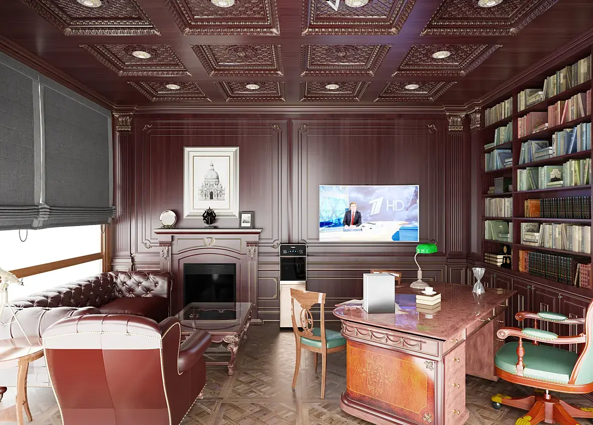

Cказали, что работа нуждается в доработке. A я не понял, в чем можете подсказать, пожалуйста? https://www.behance.net/gallery/116631065/zimnjaja-besedka-dlja-dvora

геометрия поломана, шейдера буд-то со скаченных моделей в начале 2000. засвет с улицы дешёвая камера сняла бы наверное примерно так же, но это слишком фоторильно

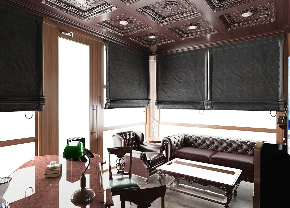

Все плоховато, но третий ракурс это ваще

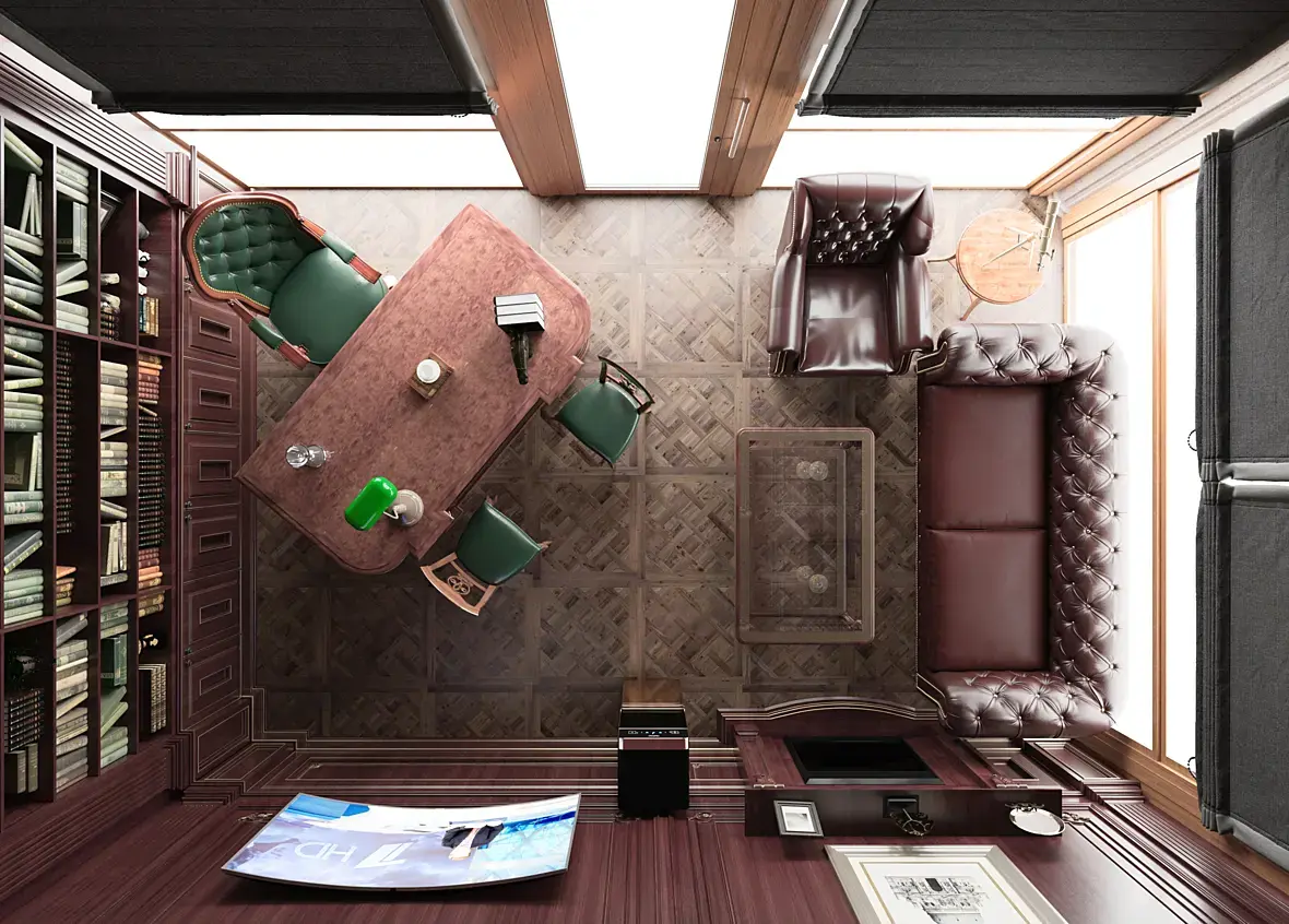

Ну тут уже все отписались про дичайший пересвет. Вид сверху я бы вообще убрал, во-первых он создает ощущение тесноты, а во-вторых тайлиг на столе сильно в глаза лезет. У телека с контрастом какая-то фигня...

с фотошопом переборщил
Сообщений: 3990
не с фотошопом переборщил, а с наполнением. слишком много всего запихано, функция беседки становится размытой, и все это  вызывает подсознательное напряжение
нет. тут сама основа нужна чтобы что-то фотошопить... тут кажется проще с нуля нарисовать в фш или поверх сермата.

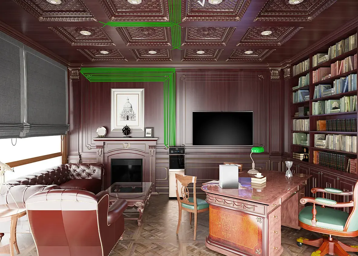

Первое, что бросается в глаза - текстуры красного дерева на стенах, кессонах и камине. Похоже на то, как дешманские двери обклеивают плёнкой в термовакуумнике!
Не может так нормальный шпон быть разложен! Кроме того 5 метровых листов шпона, чтоб заклеить целиком потолочные балки по длине, просто не бывает )))  Как минимум, на кессонах и молдингах надо нормально разложить по направлениям:
Кстати, если зайти по ссылке - экстерьер выглядит на порядок приятнее (кроме ёлки на ближнем плане, слишком искусственно выглядит), но по дереву каркаса та же беда - вертикальная текстура на горизонтальных балках.

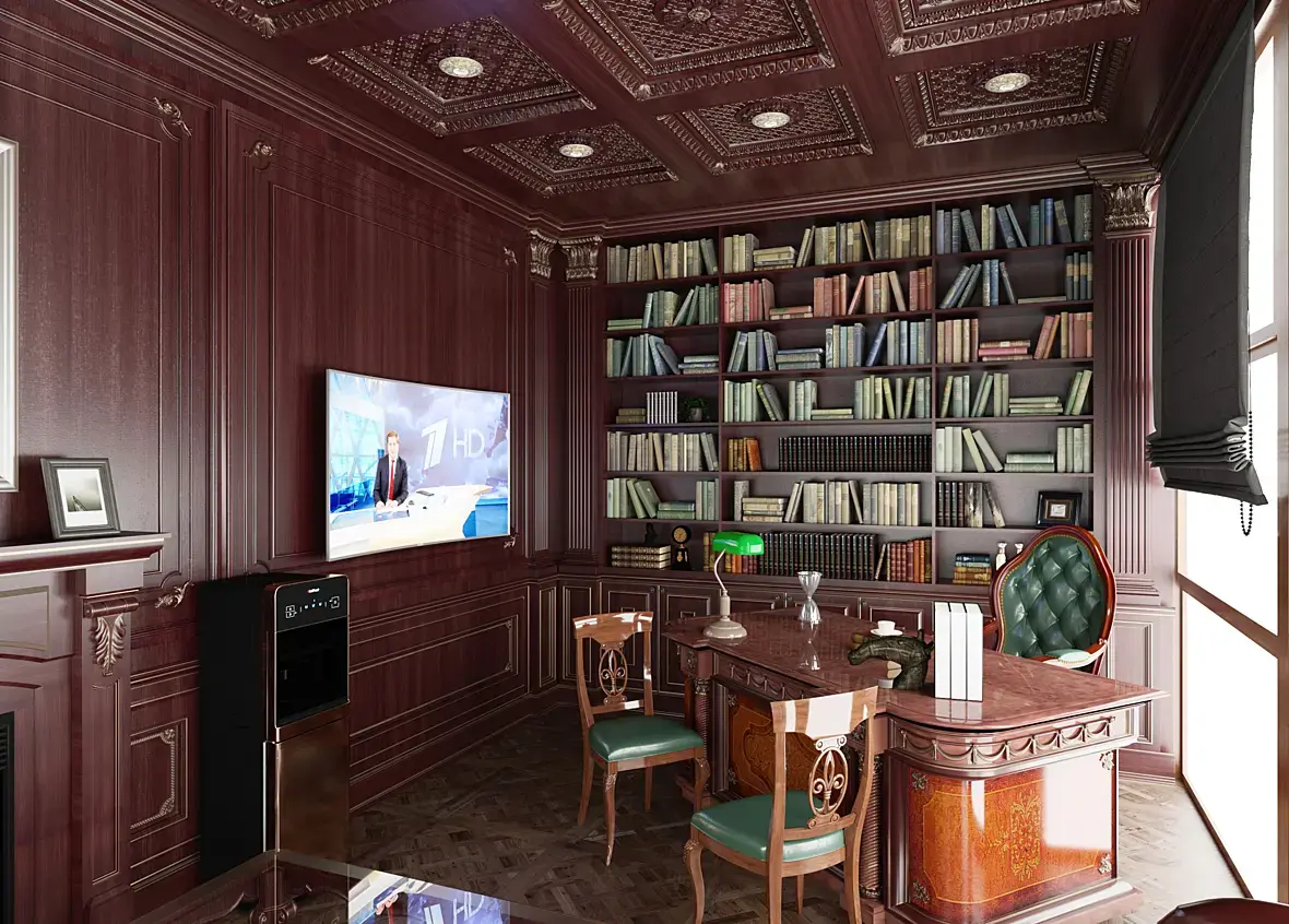

Телик лучше вообще выключить и дурацкая идея - изогнутый экран. Такие экраны удобны только, если 1 человек его смотрит с определенной точки. Например, зрители с дивана увидят градиентную серую муть и волну ))) Практически все производители ТВ отказались от этого новшества, так же как и от стерео-режимов для просмотра в 3D-очках
По мебели спорно. Большинство это называет Цыганским (армянским, дагестанским) барокко, но как показывает практика, как раз на Кавказе, Средней Азии и Ближнем Востоке это пользуется огромным спросом: побольше резьбы и золотой патины! А лучше сусального золота!
