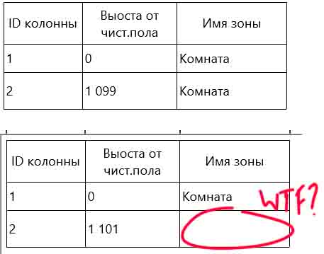

Не найду причину, по которой пропадает привязка колонны к зоне, если эту колонну поднять выше 1100 мм.(в каталоге, пропадает название помещения,например). И гуглил, и у роботов спрашивал - решения не нашел. И сцену уже чистую создал (28-й арчик). Причем это только с колоннами - объекты, перекрытия, балки определяются нормально вне зависимости от их положения по вертикали.
Пс: параметры сечения плана (1100 мм) в первую очередь менял, но понятно, что там не тут...

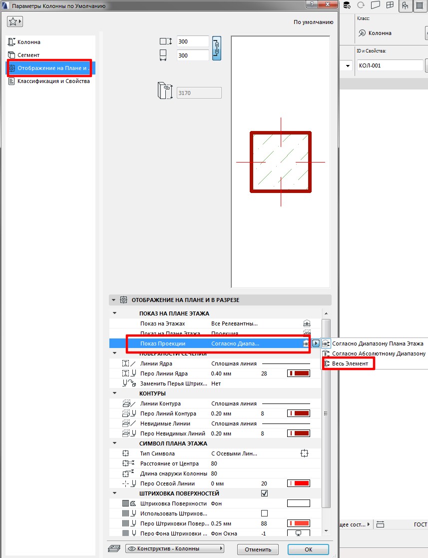

Konstantinus, попробуй в настройках колоны установить это значение.

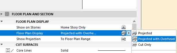

Здорово, спасибо большое! Правда, не эта настройка сработала, а соседняя.
Никак не мог догадаться, логика, конечно, тут прихрамывает. И железка чертова, этот ИИ, по ложным следам пол-часа водил. Пусть хоть этой темой дальше образовывается.
