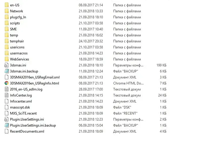

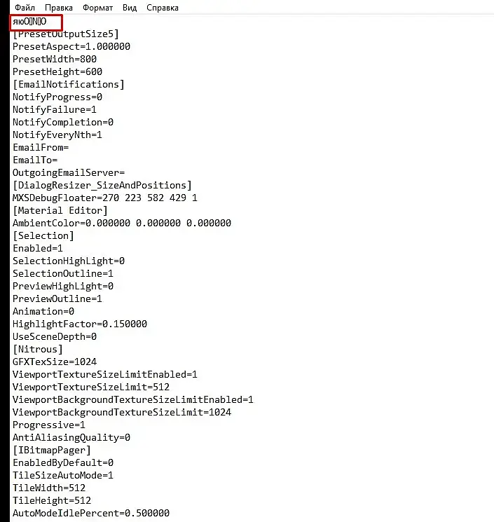

На сайте c 29.10.2009
Сообщений: 180
O
заметил что когда файл 3dmax.ini (C:\Users\user\AppData\Local\Autodesk\3dsMax\2016 - 64bit\ENU) достигает размера в 200 кб то запись в него ведется не очень быстро, подозреваю что сбой происходит в момент одновременного доступа к файлу,
вот такая строка появляется в битом ini файле
после чего создается пустой ini файл, решения как избежать я не нашел, я начал периодически копировать ini файл и после слета просто копировать список путей из своего бэкаппа в новый чистый файл. Иногда получается засечь слет с открытым максом со старыми настройками, в такой момент достаточно добавить какой то новый путь в список путей к текстурам и макс создаст новый ini файл со всеми старыми настройками. Надеюсь не очень запутал)

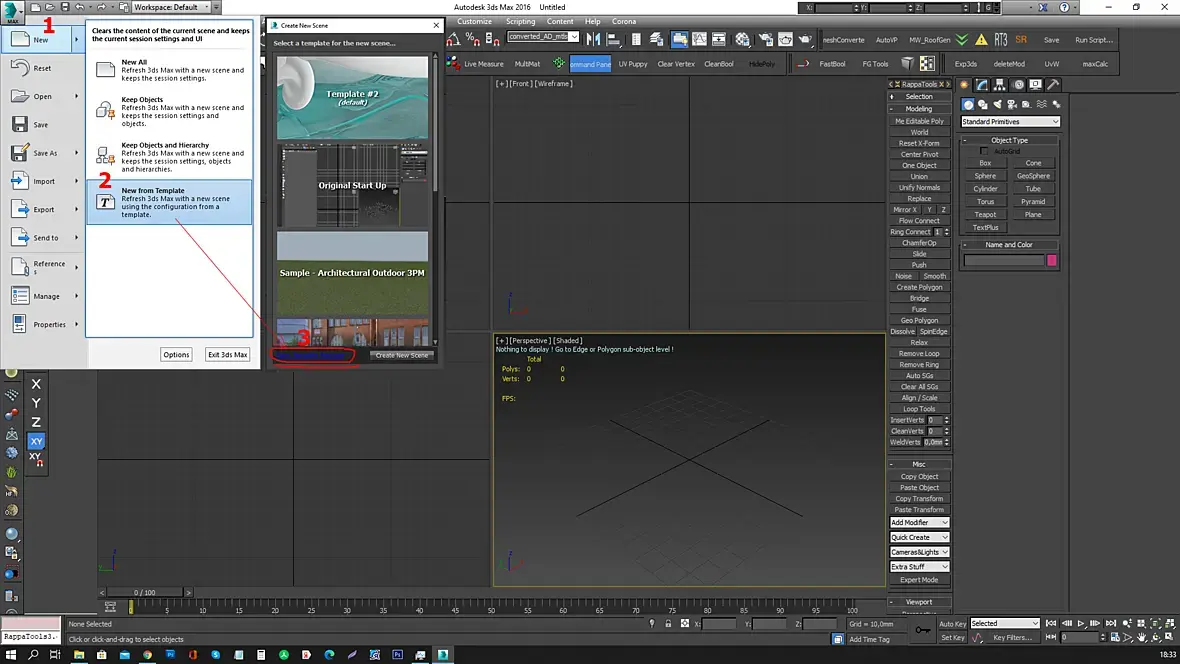

Всем привет!
Я работаю в основном в 2016 версии Windows10 (хотя есть и 2020). На семёрке такого не было , на 10ке постоянно периодически слетали настройки к дефолтным.
Я вот что нашёл на эту тему: https://knowledge.autodesk.com/ru/support/3ds-max/troubleshooting/caas/sfdcarticles/sfdcarticles/RUS/3ds-Max-Workspaces-keep-resetting-to-defaults-or-aren-t-sticky.html
Возможно многим поможет.
Там есть и то что писали выше, ПРИМЕЧАНИЕ: По возможности избегайте одновременной работы с несколькими копиями 3ds Max на одном компьютере, так как этот рабочий процесс может увеличить вероятность повреждения пользовательских настроек. Примечание. При закрытии нескольких копий 3ds Max перед закрытием каждого из них убедитесь, что для каждой копии будет выполнена попытка записи в те же пользовательские настройки после закрытия.
Скидываю скрин Как попасть в : "Сервис" > "Управление шаблонами" > "Диспетчер шаблонов".
 ИЛИ ВТОРОЙ ВАРИАНТ КАК ТУДА ПОПАСТЬ: Menu bar > Help > Welcome Screen > Start panel > Click Open Template Manager.
Я сделал этот вариант и полные права администратора, скриптом который скидывали выше (https://yadi.sk/d/gaqcuutS3Qf7dW )  вроде помогло, пока не слетают настройки, даже если закрываю одновременно 2а макса.
