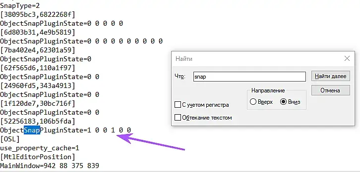

Пробовал решить проблему с несохранением настроек привязок - удалять врей не вариант, пробовал удалять и ставить свежий с оффсайта - не помогло.
 В итоге решил вручную. Нашел строки в 3ds Max 2022\en-US\3dsMax.ini строки отвечающие за Snap - и сравнил с текущими настройками  в 2020-м максе, скопировал  - чтобы строки соответствовали, сохранил  и теперь порядок.

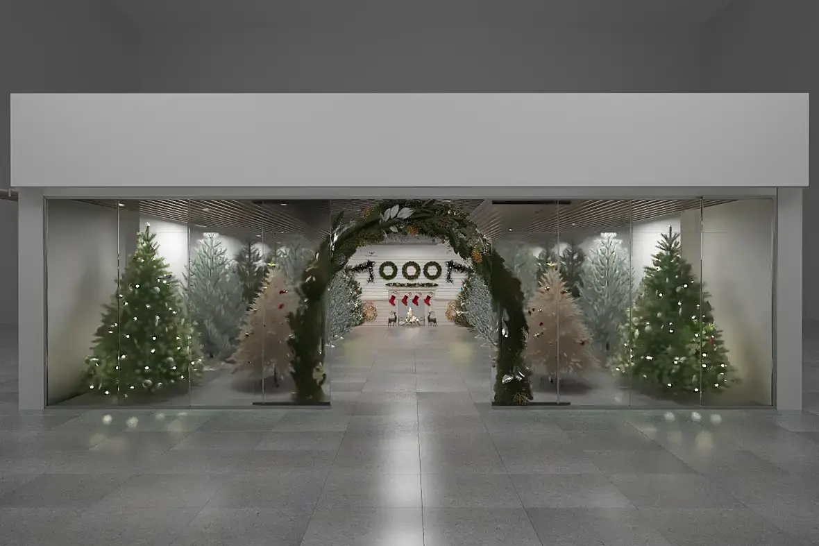

Поставила 2022 версию, работаю в вирее, как и раньше. Стекло, которое прозрачное с обычными настройками, выглядит теперь слегка замыленным, нет четких отражений теперь и полной прозрачности, как раньше. Вирей поставила 5-ый. В качестве примера показываю павильон с елками, так и не добилась прозрачности стекла.
На сайте c 10.07.2008
Сообщений: 1918
Екатеринбург/Калининград
без настроек материала стекла вам не помогут! тут явно в них проблема, а не в максе
