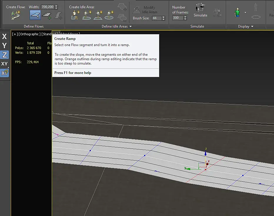

Здравствуйте. Появилась задача создать в проекте движущихся персонажей для moution blur-a. С анимацией в максе работал не много, поэтому извините за возможную глупость вопроса.
После гугления выяснил, что в 3d max встроен отличный генератор толпы, который, вдобавок, её анимирует, но есть одно но, он не может расставить людей по холмистой местности. Объясните пожалуйста, может есть какой-то способ это исправить? Или может быть вы знаете какой-нибудь иной генератор толпы?
На сайте c 11.02.2018
Сообщений: 2046
Сальск
В Популэйте есть кнопка Create Ramp - если холмы не слишком крутые, то можно сделать. Увеличивайте угол наклона  Ramp до тех пор. пока не начнёт подсвечиваться оранжевым - это значит что угол уже слишком крутой и симулировать движение людей по нему не получится.
Видел эту кнопку, но никак не удаётся её активировать
Да и холмы я указал образно, перепад высот очень плавный и составляет 2 метра

Я уже не помню нюансов, давно не пользовался Популейтом. Но вот в этом уроке https://youtu.be/i2ZGmIL2Qv8  товарищ точно использует Рампы и делает движение людей по наклонной поверхности, можете глянуть.

Большое спасибо! В гугле искал, а про YouTube забыл совсем)
