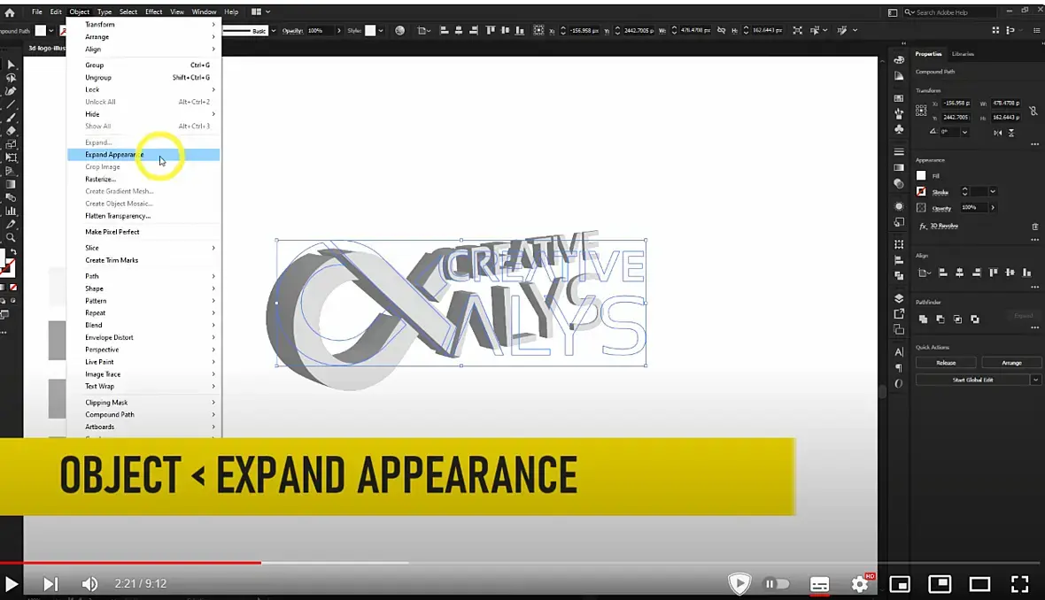

Подскажите, пожалуйста, как выделить передние поверхности 3D объекта???
Здесь показывает техникуурок «How to make 3D logo in Adobe Illustrator _ Full Tutorial»
https://www.youtube.com/watch?v=f2CI5khEpso
02.30 Он может выделять передние - задние поверхности (полигоны) 3Д объекта по отдельности, работает с ними, делает переходы...
У кого то получается -  https://dropmefiles.com/I7kF2
Я делаю все по уроку, но передняя поверхность не выделяется...
Пробую варианты лого векторный, лого пнг трассированный и крокодил не ловится
https://disk.yandex.ru/d/x87DPY6WrpgAsA

Уж, простите, но в моё время это называлось: "смотрю в книгу, вижу фигу"
Чтобы что-то делать с 3D объектом в люстре, нужно его сначала "разобрать"
Что и делается в видео см. пикчу.
Люстра не редактор 3D объектов, поэтому сначала 3D объект "разбирается" до векторных запчастей, а дальше с ним делается что там нужно
ЗЫ. И, да. В данной случае лого изначально должен быть векторным, а не растровой картинкой. А то многие не понимают разницу между вектором и растром

Согласен частично. Фига действительно перед носом, но выскакивает она из-за плинтуса лишь на 6-ом шаге. Ухмыляется сволочь, зубами щелкает
1. Загружаю векторный лого формат svg
https://commons.wikimedia.org/wiki/File :Original_Adidas_logo.svg
2. Make Compound Path (Объединить контуры в составной контур)
3. Закрасить контур в один цвет
4. Выделить - эффект 3Д вращение
5. Выделить - разобрать оформление - разгруппировать
До этого момента все по уроку, все так, как на экране.
6. Кликает на передней поверхности одного элемента - она у него выделяется у меня не выделяется
https://dropmefiles.com/OCXJ2
В слоях такая картина - https://dropmefiles.com/hICzV
далее двигаться уже не имеет смысла
Что же я не вижууу?
А уроки типа https://www.youtube.com/watch?v=F-Mnq16ML-I это шутки шутников? Или ПОЧЕМУ ТО не для случая работа с 3D лого?

1. Загружаю векторный лого формат svghttps://commons.wikimedia.org/wiki/File  :Original_Adidas_logo.svg
SVG — векторный формат, описывающий изображения в виде фигур, линий, текста и фильтров
И далее в результате действий по уроку он превращается ... превращается он в растровую картинку?
Или это нормально, надо вовремя заметить и сделать ряд действий не по уроку? Доверять исходнику нельзя надо перепроверять.
Как же преобразовать преобразованный SVG в вектор?
уроки типа https://www.youtube.com/watch?v=F-Mnq16ML-I   ??

Ок, пробую, спасибо!
Телега сдвинулась.
На шаге № 6 нужно действие не по уроку: https://dropmefiles.com/gwhAA
А вот переход не пойму как делать.
Переход между сгруппированными контурами почему то не получается, а должно же.
В уроке контур выглядит в виде точек   https://dropmefiles.com/hGGVV
Что это значит? Как придти к такому виду контура?
