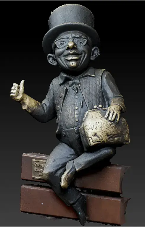

можно и руками, вот мой первый скан на улице, руками 2 года назад.
Если процесс будет в гараже, то только руками, нельзя менять направление света и тени.

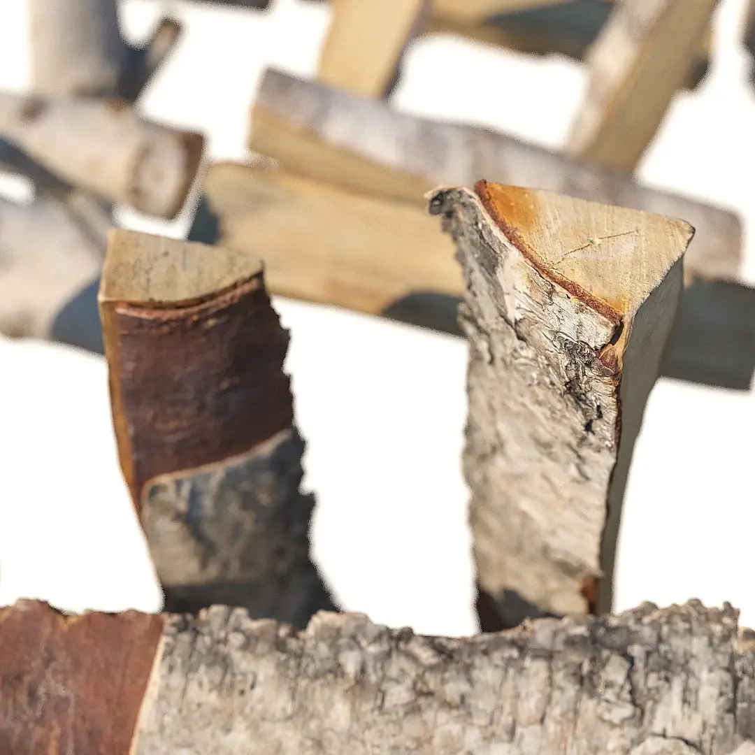

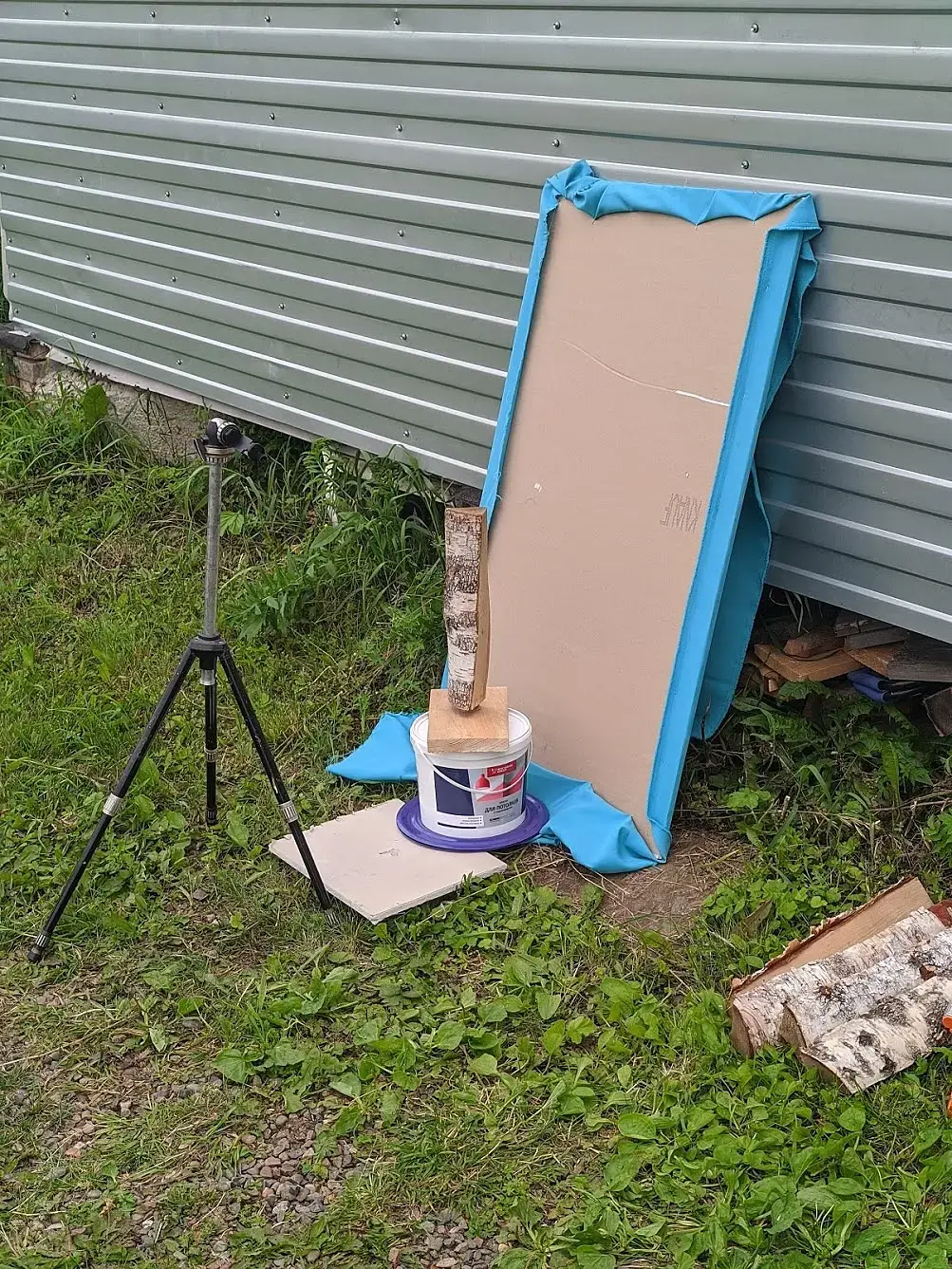

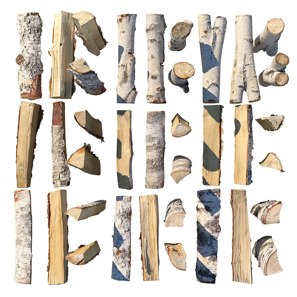

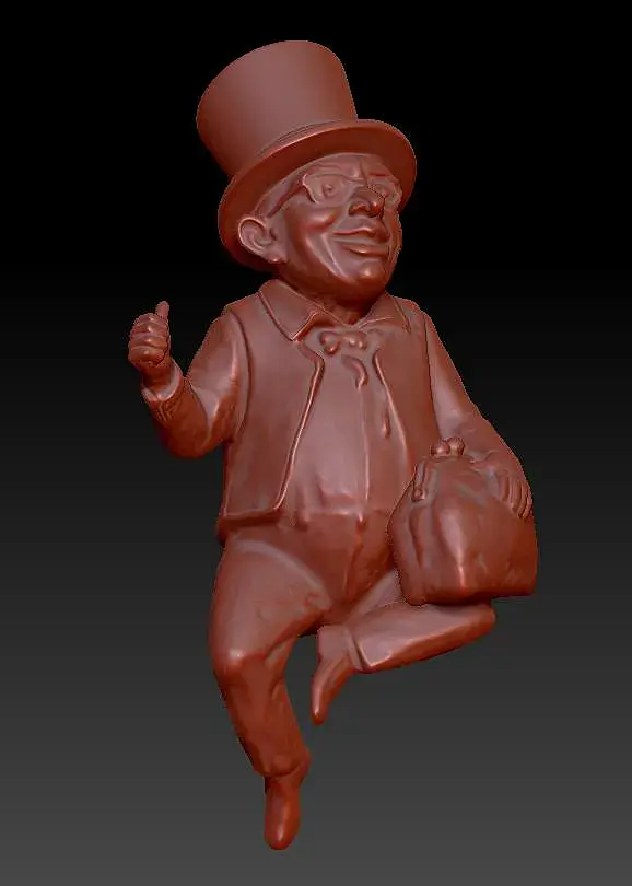

моя проф студия летом
Сложный фон, как для дров.

Цитата Don_Elzare:
не знаю, прога отделила коричневое от другого коричневого

На сайте c 17.03.2010
Сообщений: 582
Что за зверь?

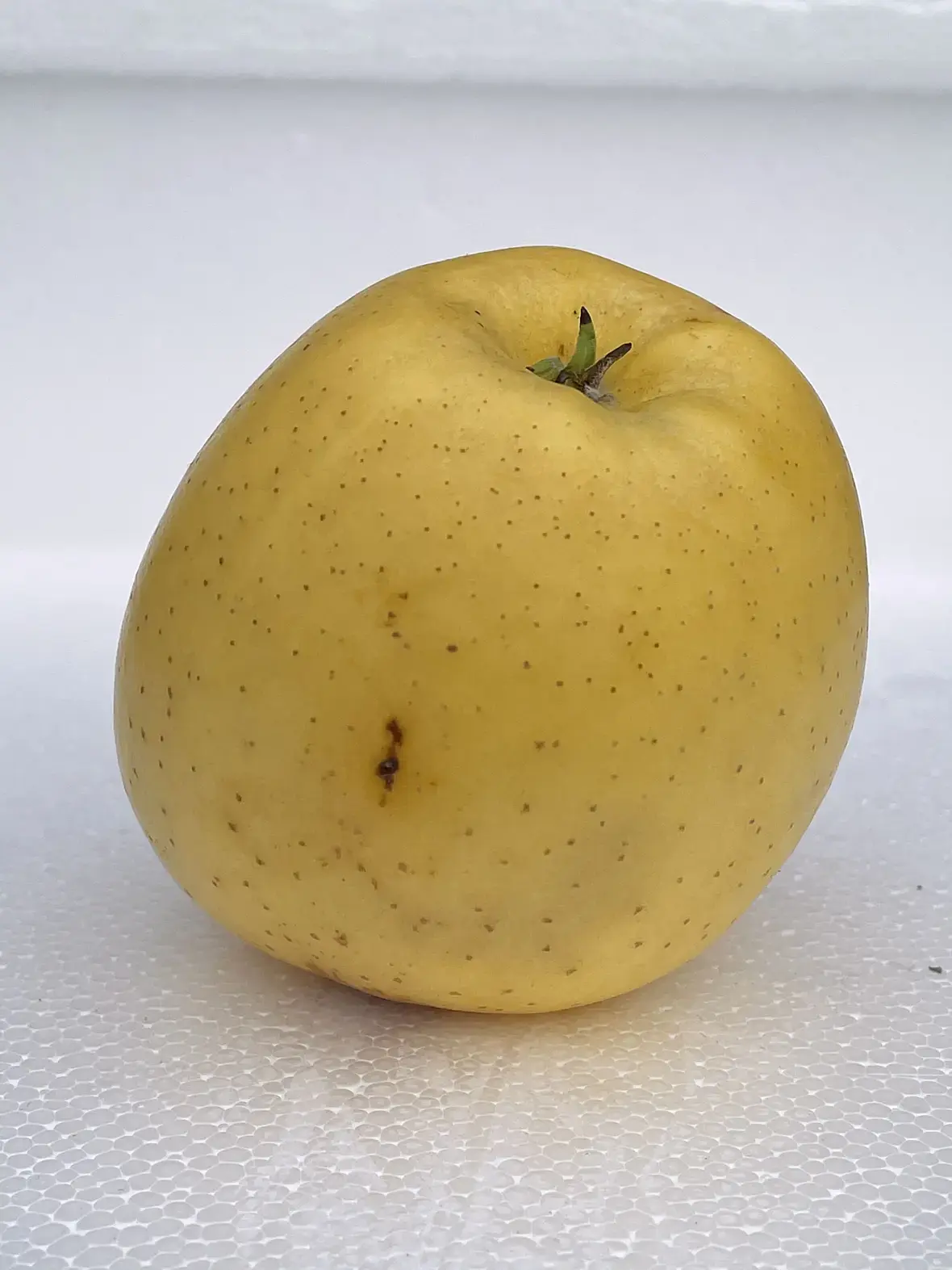

А сколько нужно (достаточно) кадров на одну модель?
Буквально вчера снимал фрукты. Налупил порядка 60-70 кадров на один предмет. Но пока скинул всё это добро на жёсткий диск. Через недельку-другую хочу попробовать отсканировать.
Кстати в моём случае студия была такой: Пасмурная погода, старенький, покосившийся стул и водружённая на него коробка из пенопласта.
