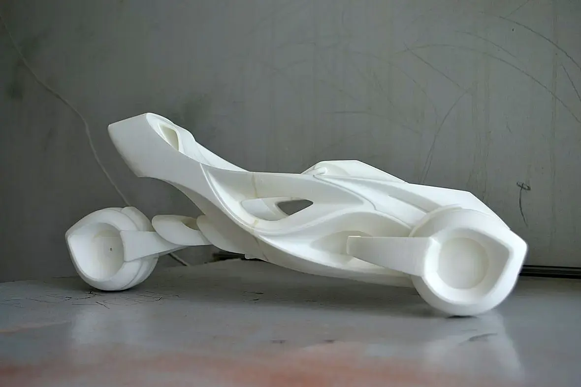

Ребята вог какую красоту скидывают
эти концепты клёвые, но к реальности вашей задачи имеют мало отношения. У вас задача не в создании концепта и его макетирования, а создания объекта для существующего автомобиля. Тот же бампер, а соответственно его зд модель требует точности (чтобы зазоры были четкие, не оказался шире самой машины в местах стыковки) точность положения креплений и их установка. Это не яблоки и с грушами на 3дд сканить. Тут не только творческий, но и инженерный подход важен.

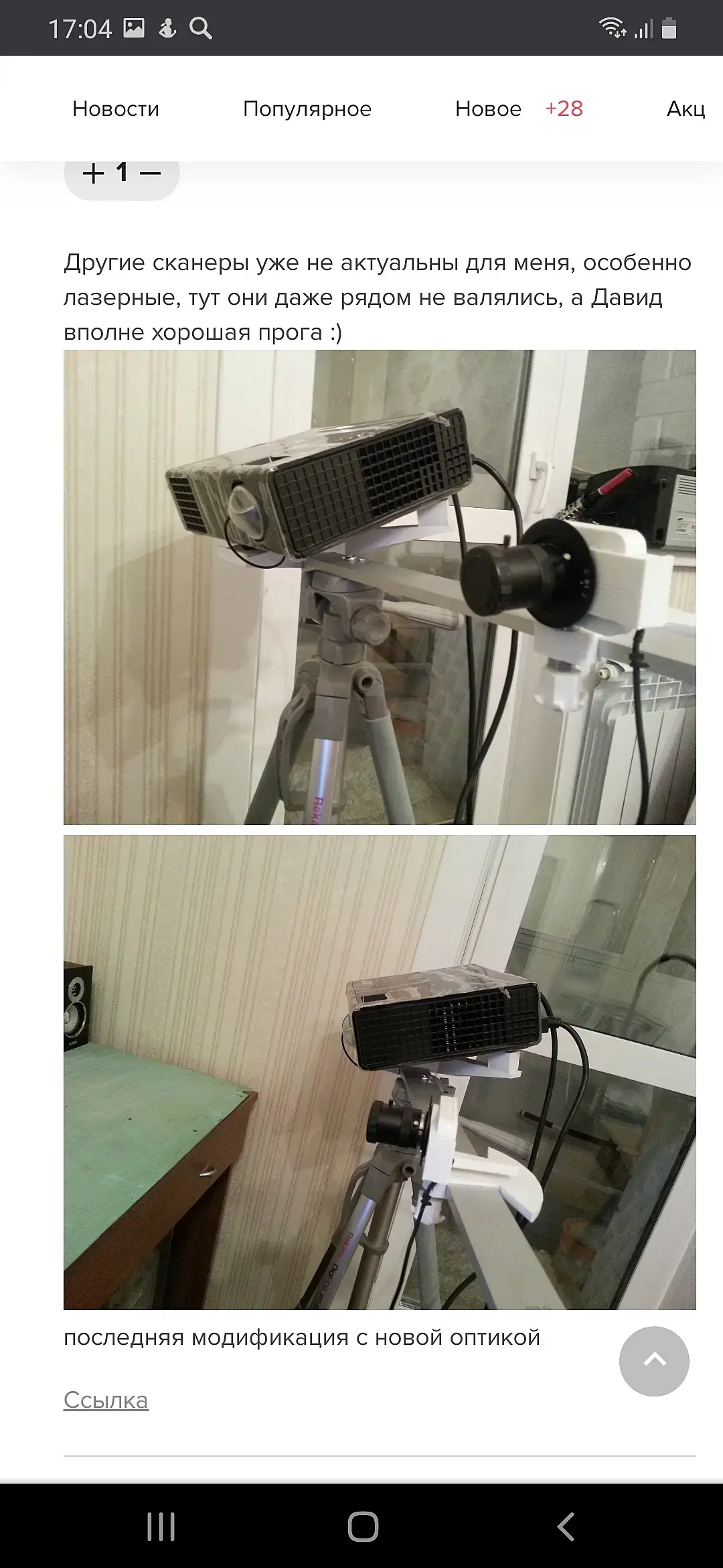

Вот я и думаю, что мы не туда убежали) способ ведь хороший на видео примере.
Нужен проектор, камера и конструкция на которой все это держится с вращательным механизмом проектора
На сайте c 06.08.2013
Сообщений: 1909
этого девида лазер сканера выкупила хп и продает вместе со своим железом теперь. раньше на сайте просто прогу можно было купить теперь перенаправляет на хп - http://www.david-laserscanner.com/   другой аналогичной проги не встречал.
в старых версиях, что я видел ломаных точность ниже чем у фотограмметрии.

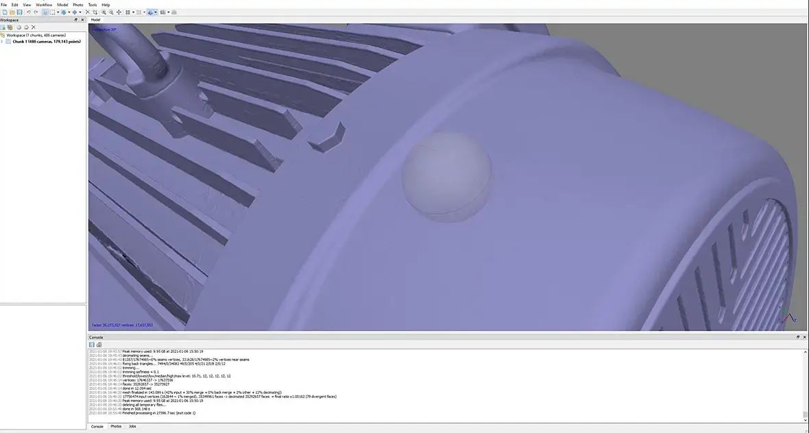

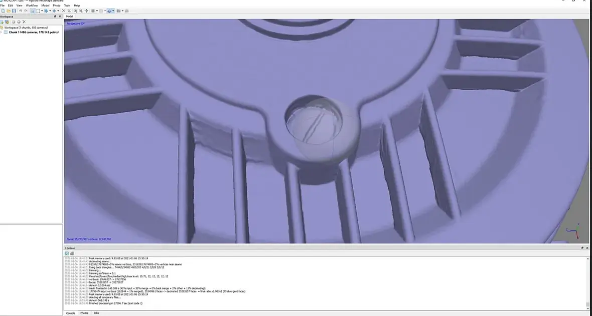

вот человек сканит меташейпом, бывшим фотосканом. в последней 1.7 версии поправили алгоритм выдает менее шумный мешь теперь. сам еще не тэстил, но вот ниже пример из него
вполне норм результат, но он стекинг делает знаю.
в обеих статьях нет ни чего про выравнивание чанков. если сканить не статую в парке и не яблоко, а что то более продакшенове)) наедятся на то что весь фото сет выровняется и построиться одно сплошное облако точек, глупо.
