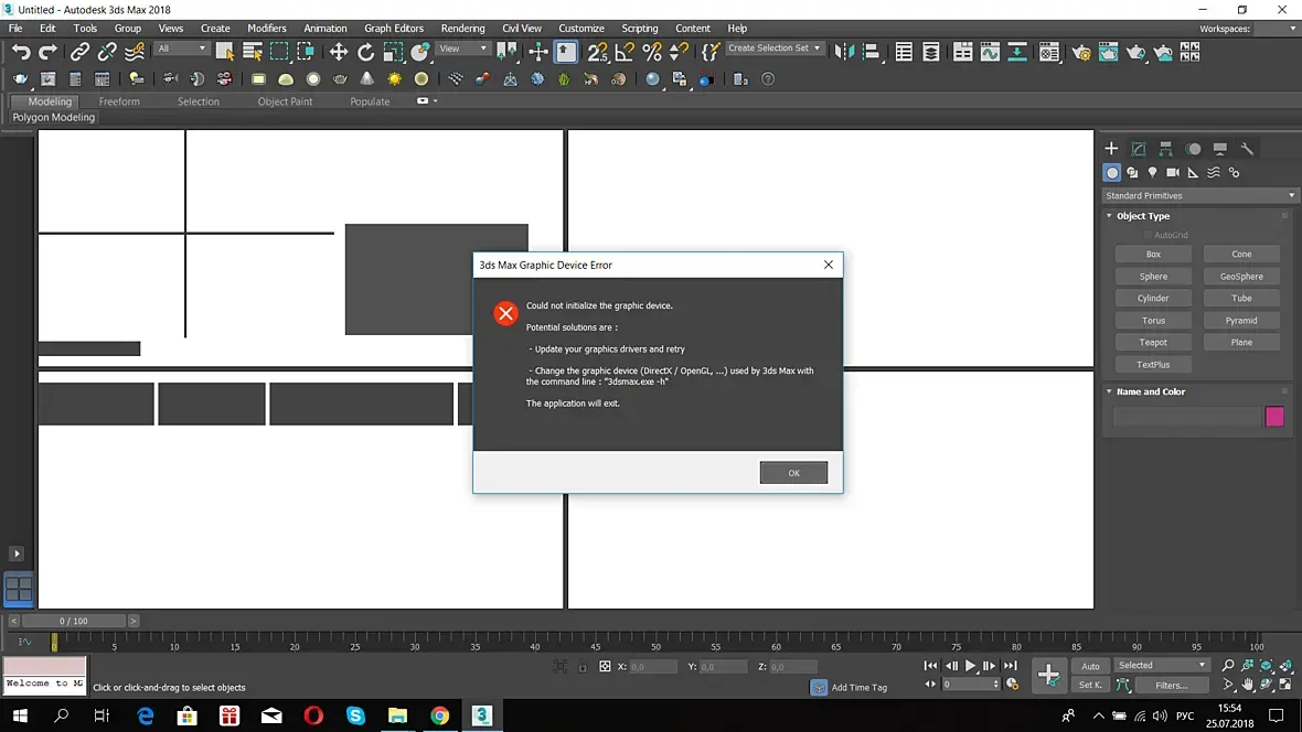

3д смакс вылетает.проблемы с видеокартой

pereustanovili vse ravno ne rabotaet((kajdie 5 min visnet a potom nevozmojno otkrit prixoditsya perezaqrujat i opyat vse po novoy

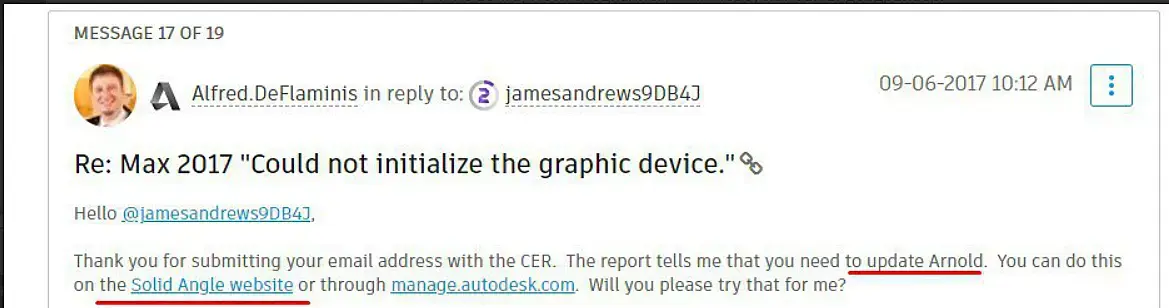

Цитата Gulnarka:
qde mne nayti update arnold ?

откройте Панель управления, Диспетчер устройств, Видеоадаптеры (или нажмите лупу и введите devmgmt.msc).
Выложите скриншот
Скачайте GPU-Z, выложите скриншот
https://www.techpowerup.com/download/techpowerup-gpu-z/
если там будут замечены проблемы, то дело не в максе
Сообщений: 4745
Там какая то задница, ноут, включена встроенная видяха на проце и gtx 1050, драйвера вроде все работают, проблем в диспетчере устройств нет, но почему то панель нвидиа не открывается говоря что нет гпу нвидиа, отключив видяху на проце в диспетчере макс стал запускаться, но нитрос только в  софтверном режиме работает, легаси тоже работают, но нужен нитрос с хардварным ускорением. Драйвер переставляли  с ddu удалением, не помогло.
Странно в ddu 1050 писало что девайс #0000 а встроенная видяха #0001, но почему макс цеплял первой встроенную видяху  не понятно
