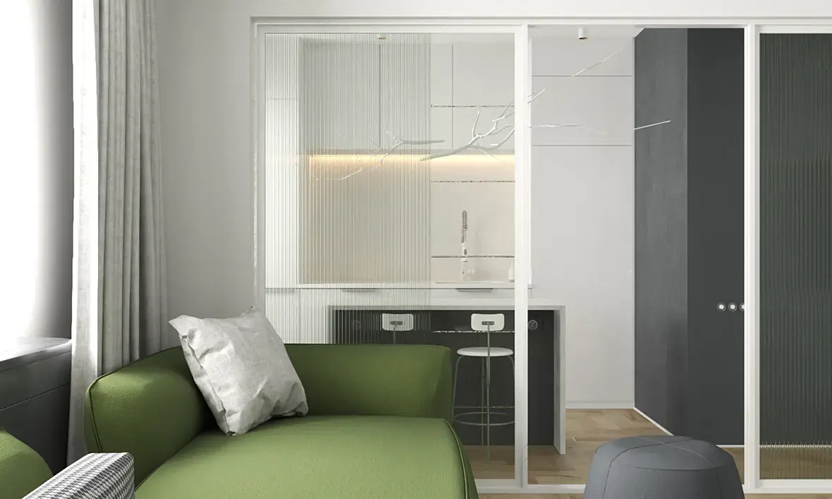

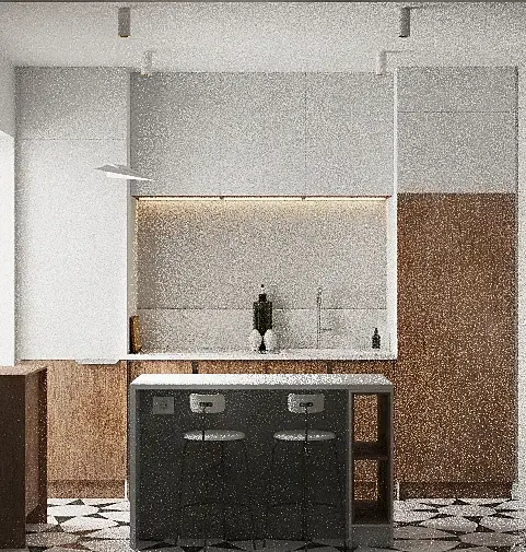

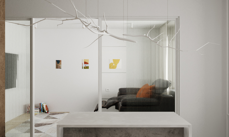

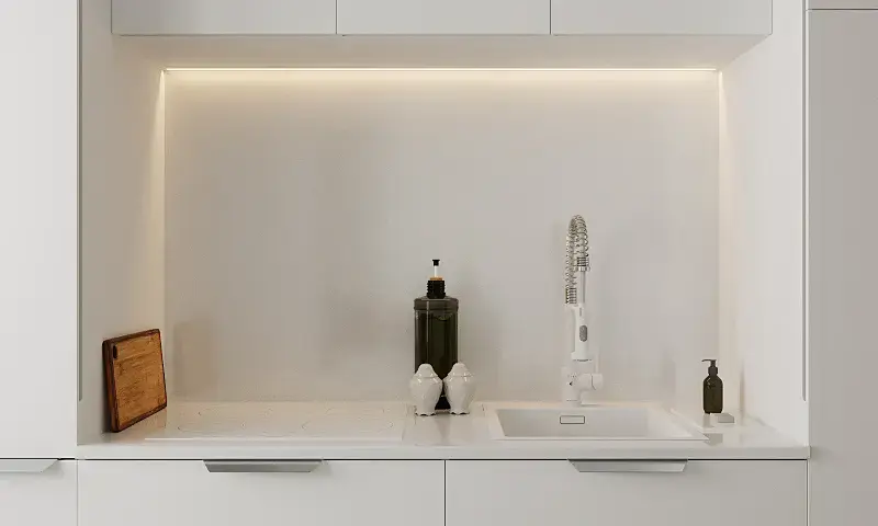

 Добрый день, хотел разместить работу в галерее но забраковали. Хотел все сделать в максе чтоб бес постобработки с естественным освещением.
Какие недостатки вижу:
засветы у окон;
небольшой шум (не люблю блюрить до зализоного состояния).
Подскажите пожалуйста что я упустил.
На сайте c 12.11.2010
Сообщений: 123
Новосиб

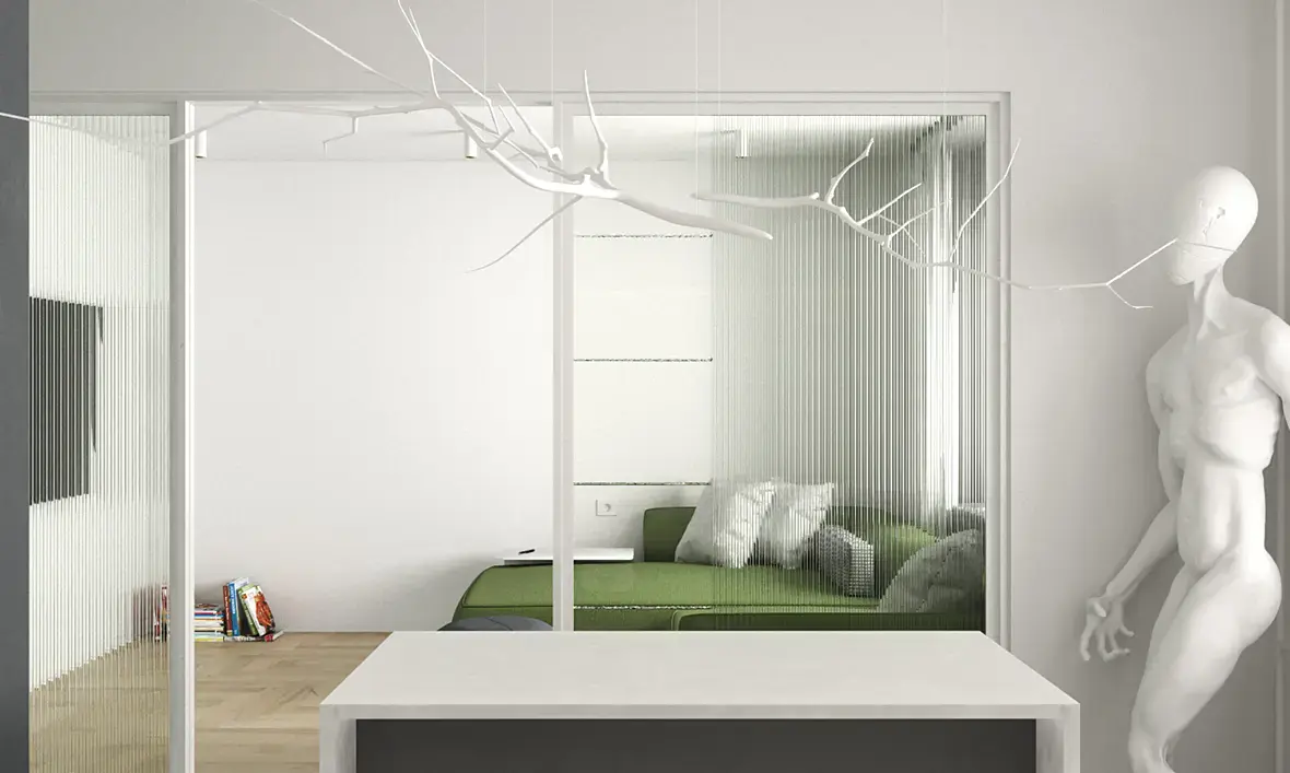

геометрия,текстурирование,освещение,маты местами и целостность кадра. В первом кадре даже не понятно куда смотреть. а на втором кадре только на косяки текстур и геометрии,третий просто каша.. В целом работа не для галереи , даже если смотреть на технику исполнения. Сам дизайн вроде минималистичный, но в целом  не собран в композицию. Рекомендую погуглить такие интерьеры белые в стиле минимал. И при должном исполнении геометрии,света и матов, у вас выйдет крутой вариант для галереи . Удачи
Сообщений: 1661
у вас огромная голая стена, диван непонятной красоты и с сырым материалом, такое ощущение, что недавно купили квартиру и еще не обставили, зато хлам в виде крашенных веток и манекен с помойки принесли
На сайте c 09.05.2016
Сообщений: 1203
Ukraine. Kiev.
А мне понравился тот "манекен" или пришелец. Ему ещё, такая ветка специальная в нос попала- аж голова потрескалась. Прикольно.
На сайте c 25.07.2019
Сообщений: 176
ищите референс и повторяйте. не выдумывайте если вы не дизайнер) доверьтесь тем у кого есть вкус.количество перейдет в качество.просто не думая повторяйте работы. и прикладывайте обязательно ссылочки на них чтобы можно было найти ньюансы и подкорректировать

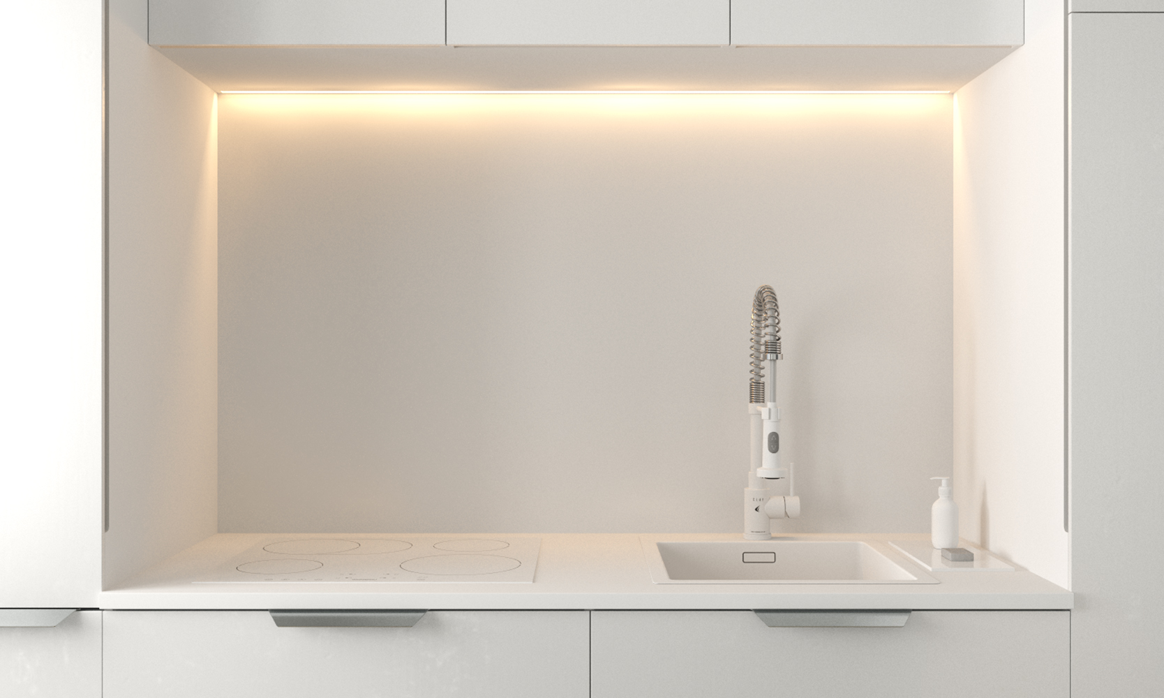

Прошу оценить результат,композицию, цвет, свет.
Сообщений: 176
а что изменилось то?
На сайте c 28.06.2017
Сообщений: 7
Стоит ли сделать пол глянцевым вмеру что были видны отражения?
Добавил глянцевых и матовых поверхностей, изменил цветовую гамму, добавил объектов, переработал текстуры стен.
На сайте c 16.03.2016
Сообщений: 282
Махачкала
Как хорошо без этого инопланетянина))
Сообщений: 176
ну если для вас это красивые ракурсы, информативные, то тогда отлично
На сайте c 18.09.2016
Сообщений: 2633
Украина, Запорожье
Пол дивана, пол мойки, пол какой то тумбы... Что вы хотели показать? Куда смотреть? Вы мойку хотели показать или кухню? комнату или часть дивана или просто стену?
Сообщений: 7
А так вас ракурс не устраивает, а все голову ломаю неужели нет кардинальных изменений. Помещение маленькое трудно поставить камеру с хорошим ракурсом, тут клоузапов нет. 1-ракурс показывает расположение фасадных ручек зону готовки и мытья, 2- как выглядит кухня в целом, 3- как выглядит зал и его размеры.

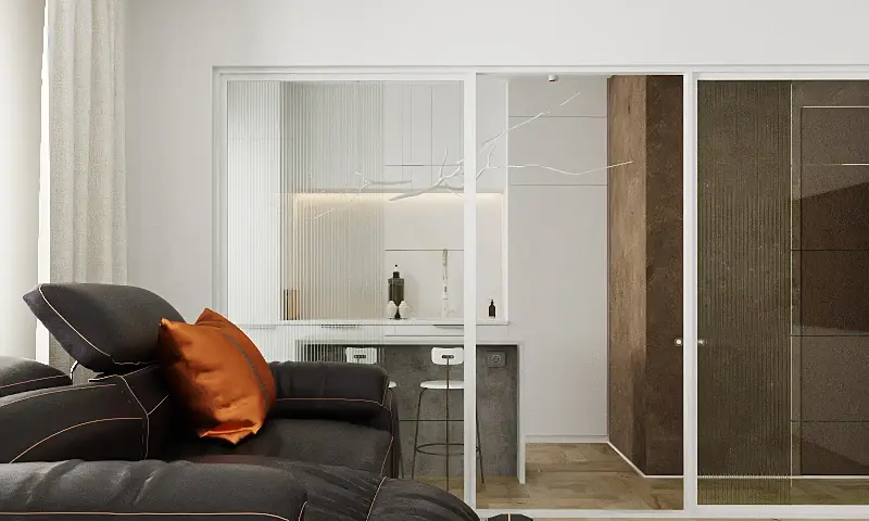

Сообщений: 176
ну можно объект скрыть из камеры, можно клипингом поработатьмного моментов, взять другой формат картинки, например вертикальный. у вас не получается в горизонтальном показать все. сделай 1600*1800если дизайн - это повесить 3 картинки на стену, то это печально)почему бы в другой цвет просто не выделить.что за цвет дивана, с чем он сочетается?да тут куда не залезь везде будут моменты над которыми надо работатьэто не осуждение вашей работы, а помощь наоборот. так что без обид, берите реф, выбирайте освещение подходящее, и старайтесь воспроизвести. если сегодня не получится у вас изменить, могу помочь вам через вивер, сделать чуток другое освещение, думаю поинтереснее будет ну и ракурсы чуток поправить. ну и декор нормальный расставтиь, сделать клозапы итд. ОЖИВИ СВОЮ РАБОТУ. сейчас она мертвая
а как же люди в санузлах по 4-6 квадратов ставят камеры и получается красиво а у тебя не может получится в студии поставить камеры нормально. НЕ ПОВЕРЮ!)

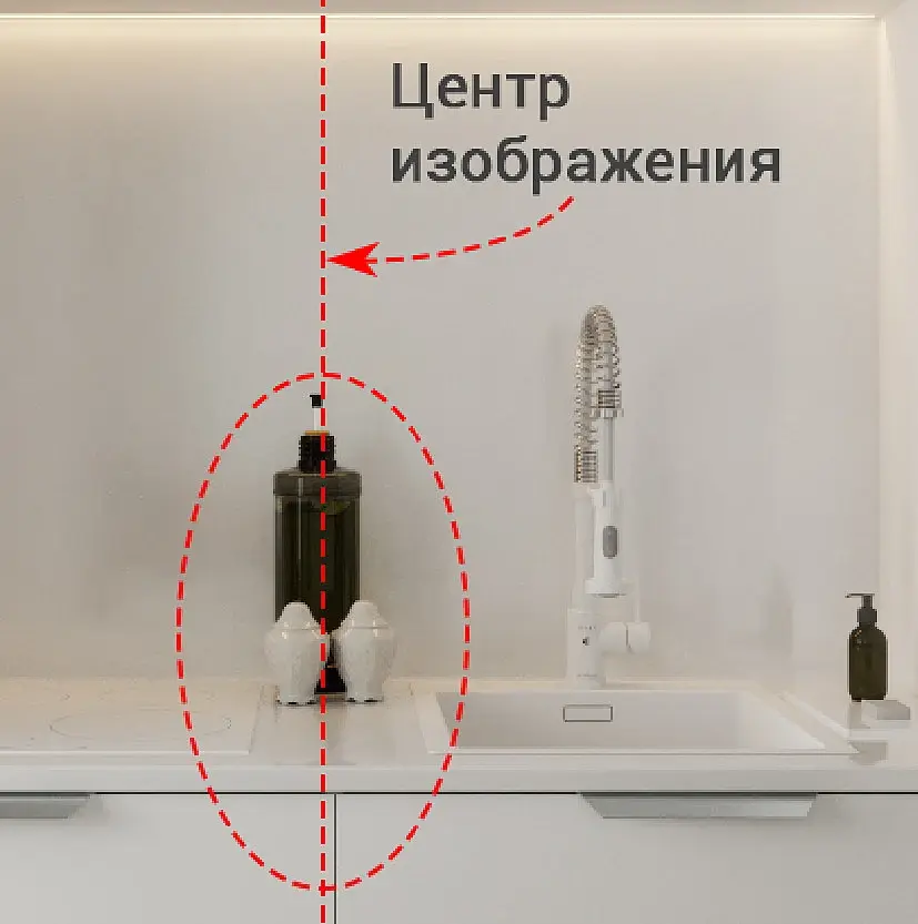

На сайте c 16.07.2017
Сообщений: 24
Первый ракурс - перфекционист в растерянности:

сделай для начала вертикальный ракурс
Сообщений: 7

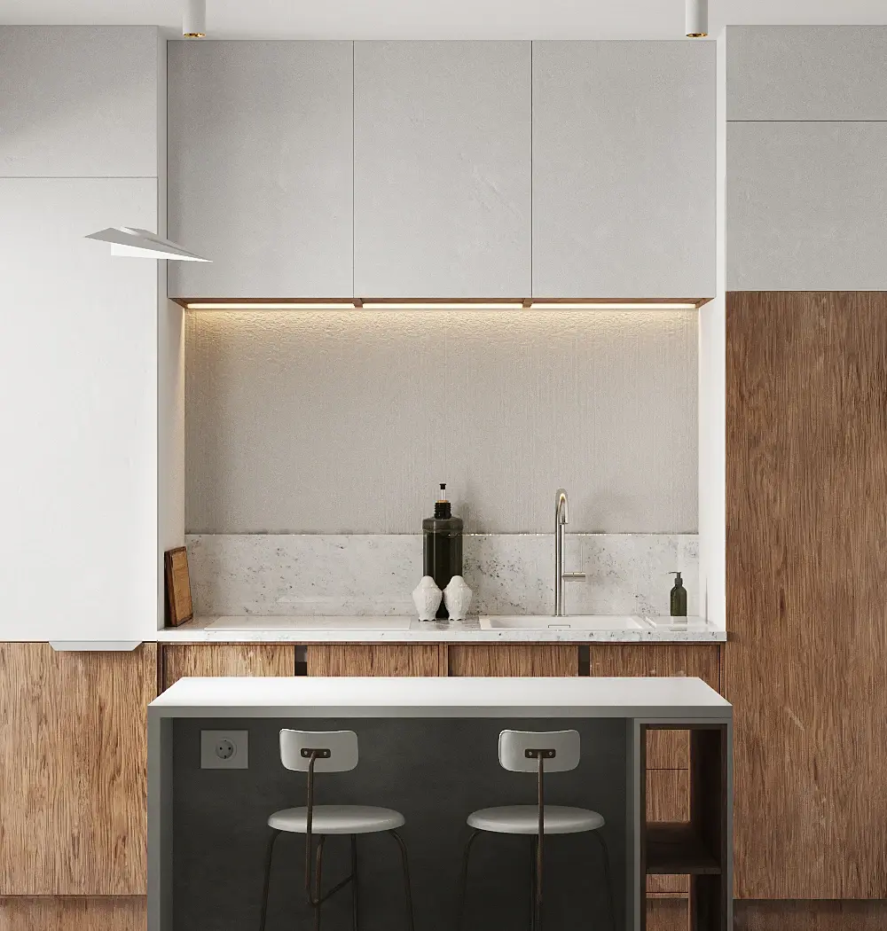

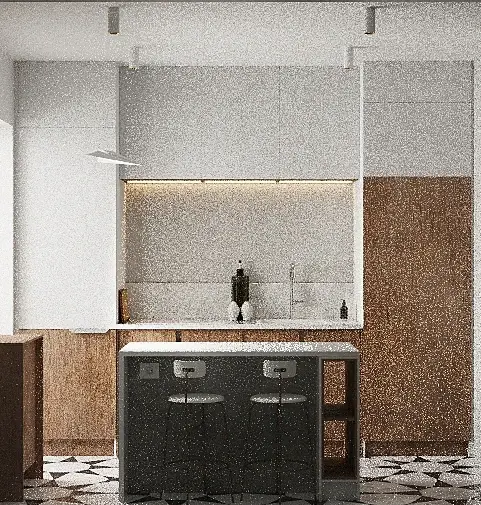

Переделал один ракурс,что скажите?
На сайте c 07.05.2012
Сообщений: 492
Он странный. Обрезан со всех сторон. Что вы тут хотите показать? Самолетик какой-то не в тему вообще. Композиция все так же хромает на обе ноги. Dof можно включить еще, чтоб выделить главное.
Сообщений: 7

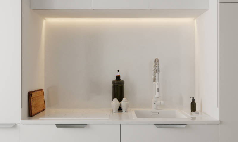

кухню хочу показать, так лучше?
