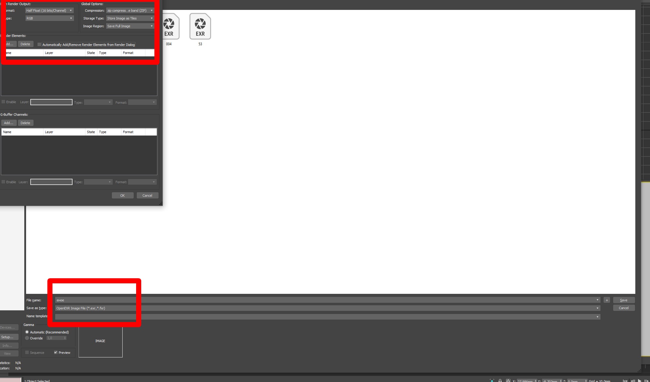

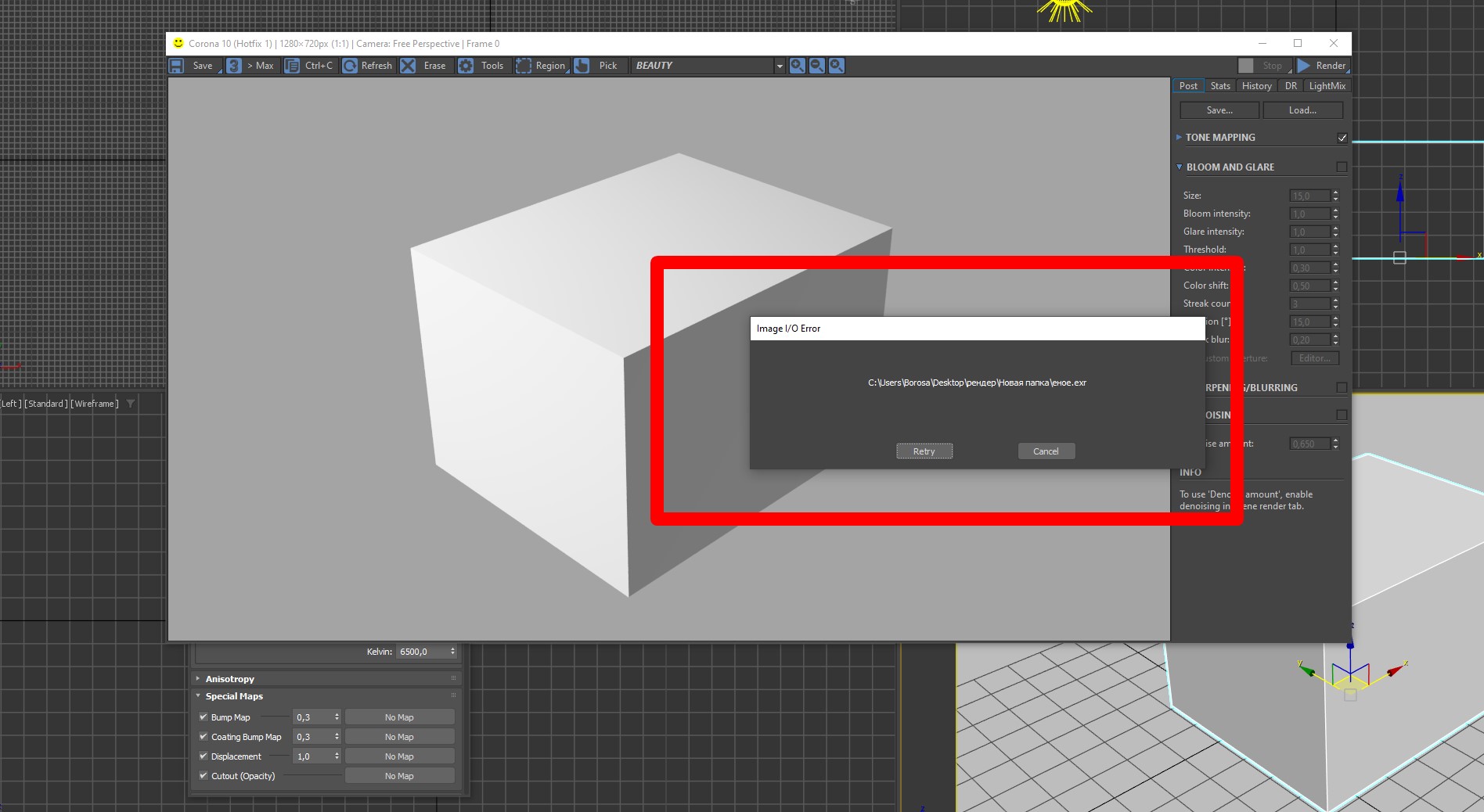

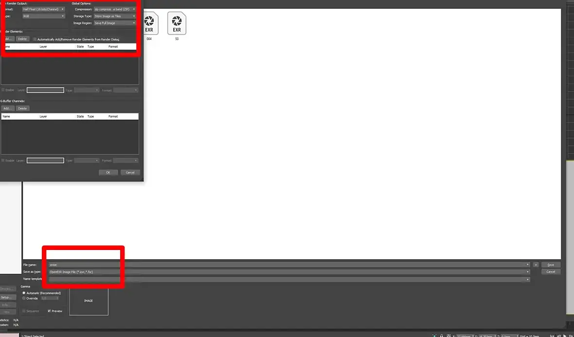

Коллеги, привет! Не сохраняет  картинку в EXR формате. ругается :(. Кто в курсе в чем проблема? Куда тыкать? См. Фото:
На сайте c 10.07.2008
Сообщений: 1956
Екатеринбург/Калининград
кирилица в пути сохранения
На сайте c 09.09.2010
Цитата dead_lyric:
Да, работает СПС
