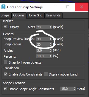

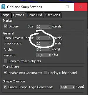

На сайте c 23.04.2020
Россия, г. Белгород
Мне помогло только что сильно исправить эти настройки на стандартные (на скрине стандартные, я случайно сбивал их)
