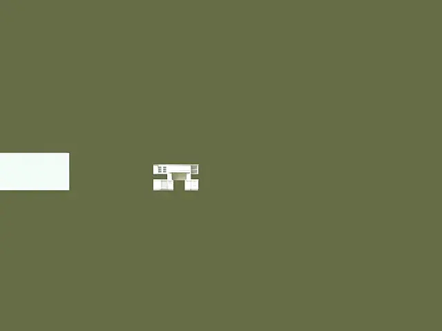

Здравствуйте! В чем может быть причина такого рендера?

Afamamedzade, ортогональная проекция, к примеру

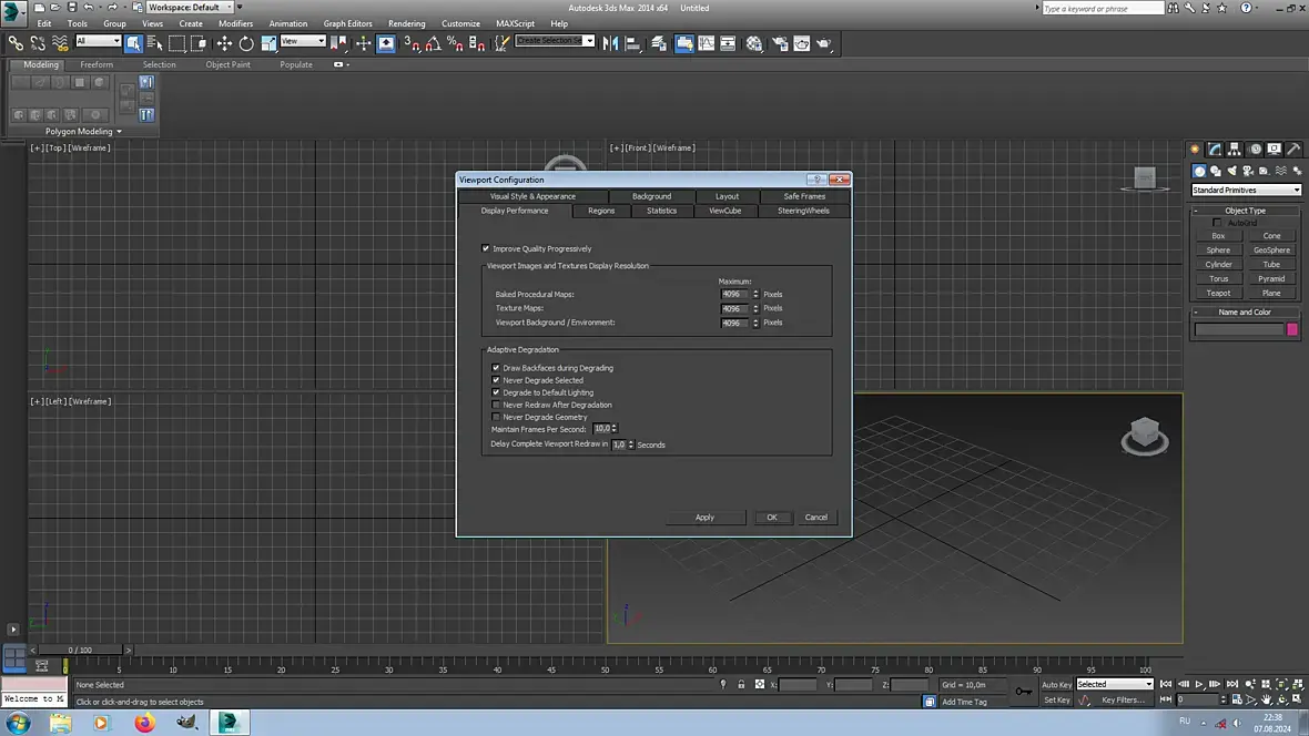

Подскажите пожалуйста как установить настройки 2009 как в 2014 ? Чтобы можно было выбирать разрешение текстур?

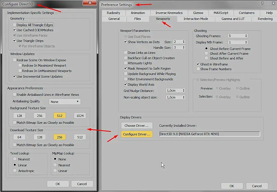

Цитата Evilis:
То, что на скрине, это опции Nitrous Graphics Manager-a, который внедрили с 2012-ой версии.В 2009 его нет. Думаю вы используете Direct3D, его опции >
Что то эти настройки не похожи на настройки четкости картинок во вьюпорте, там должно быть 3 окошка для ввода данных ну и максималка 1024 тоже не похожа на реальную.
