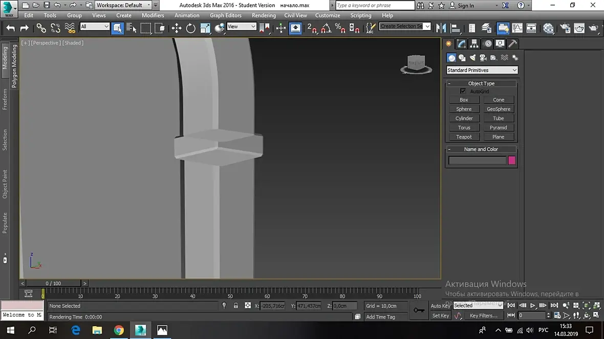

здравствуйте. недавно приступил к освоению данной программы и столкнулся со следующей проблемой: во вьюпорте отображаются только задние стенки объекта. при режиме(реалистик) объект становится полностью невидимым. Подскажите пожалуйста, в чем проблема.
ребят, перезагрузил программу и всё восствновилось.

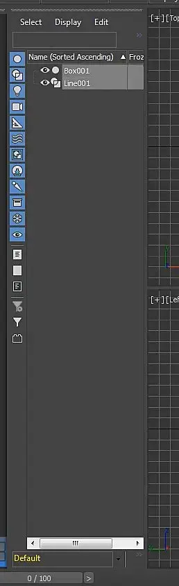

Может кто-то знает как вернуть эту панель. Горячей клавишей не удобно пользоваться. Случайно закрыла панель, а как восстановить не знаю
На сайте c 30.06.2017
Сообщений: 388
Симферополь
Правой кнопкой на панели на значке Макса Dock -> выбрать расположение

Спасибо вам огромное тысячу раз)
