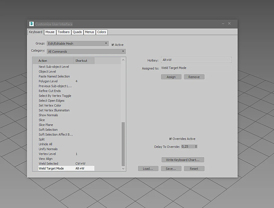

жмешь alt+W что бы выйти из вьюпорта и перейти в другое окно проекции, он этого не позволяет, с объектами же в Poly всё нормально.
Убери из горячих клавиш в Edit/Editable Mesh комбинацию Alt+W с функции Weld Target Mode

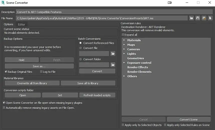

никак не могу понять, что за штука?? появляется когда открываю, либо мержу файлы некоторые! какая то непонятная конвертация, может кто просвятить насчет этого?
