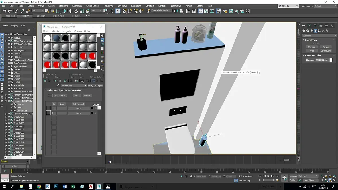

dead_lyric, в 2018-ом тоже есть, но точно не вспомню сначала или в каком-то апдейте зашло. Появляется тогда, когда в сцене присутствуют материалы или объекты отличного от установленного рендер плагина. Иными словами, если стоит VRay, а модель мержите, на которой материалы в короне. Всплывет Scene Converter.
любопытно, всавлял так то врей обьект в врей сцену.  и возникает когда напрямую перетаскиваю в окно макса, если через команду мердж, то этого нет

Хм, а этот объект точно весь вирейский? И в сцене нет короновского мусора? Потому что на сайте автодеска пишут именно за появление конвертера, когда сцена отличается. Да и я не помню, что бы при виреевском объекте он когда то всплывал.

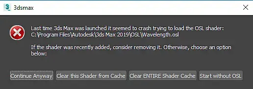

После установки обновы 2019.3 макс не открывается, при загрузке ошибка и все!есть еще пострадавшие или это у меня ток?

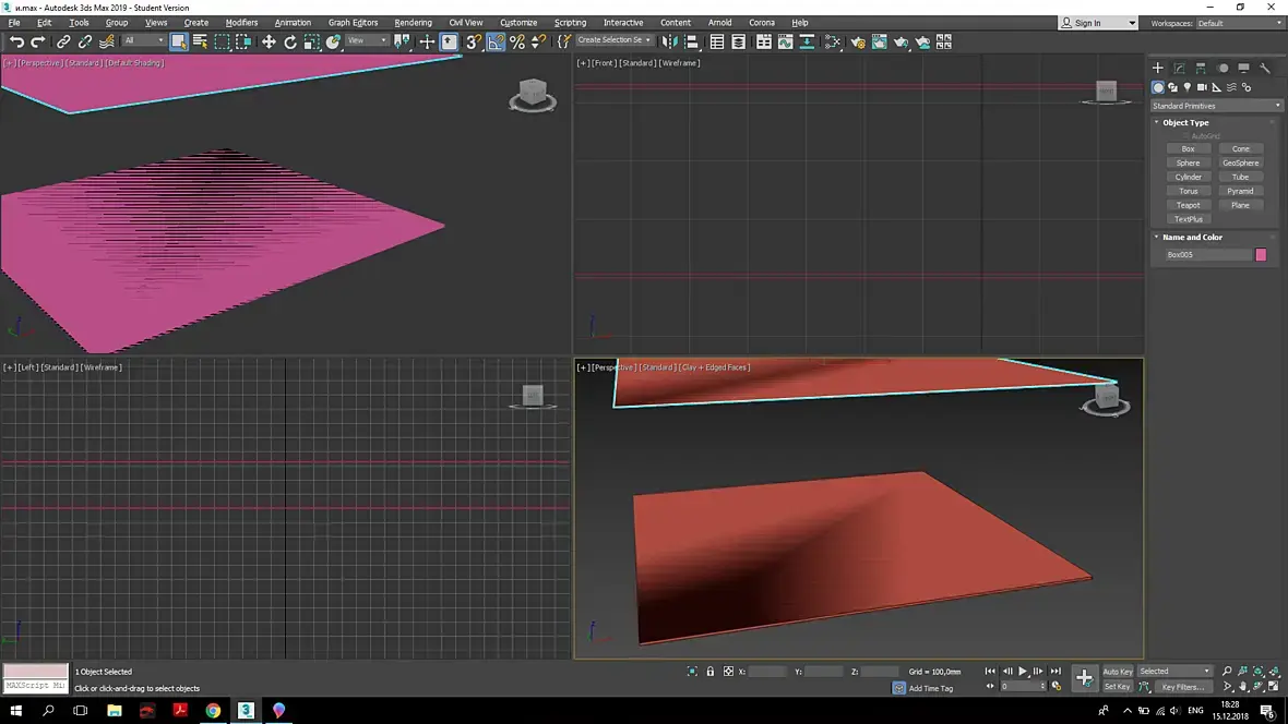

Люди подскажите!проблема  отображения во вьюпортах,в 2018 максе так же

Обновил макс последним обновлением (2019.3) ... на компьютере нормально, на ноуте вылазит эта ошибка, кто сталкивался?
а какое железо на ноуте?
