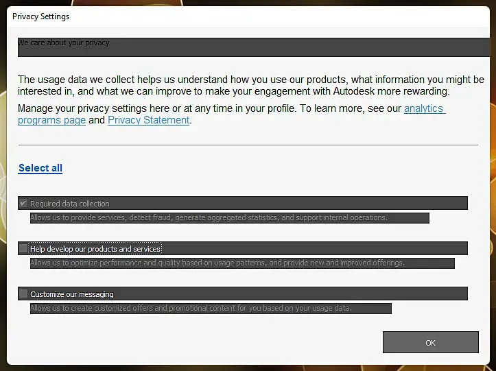

18.02.2022 22:19
Отакая хня стала вылезать при каждом запуске макса. Где ее выключить?
