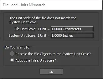

Вопрос комрады:
Заметил - при холодном (ну типа комп уснул или рестарт) старте макса, он всегда у меня спрашивает про юниты, хотя я делаю по старинке maxstart сцену. И сраазу его закрою и заново запущу - уже не спрашивает... Что может быть?
Даже вот ща второй макс запускаю (а у меня настроена maxstart) и все равно спрашивает про юниты
На сайте c 16.10.2006
Сообщений: 1816
видать последняя открытая сцена была с изменёнными юнитами, обчно так, других случаев не наблюдал
На сайте c 15.12.2018
Сообщений: 112
систематическое нарушение правил ресурса, флейм, переход на личности
угу, вероятнее всего так... (проверил, точно так)
спс
(просто все мои сцены(всю жизнь) в см, а ща работаю со сценой, которая  в см, но в системных дюймы - запереживалsmiley-lol.gif)

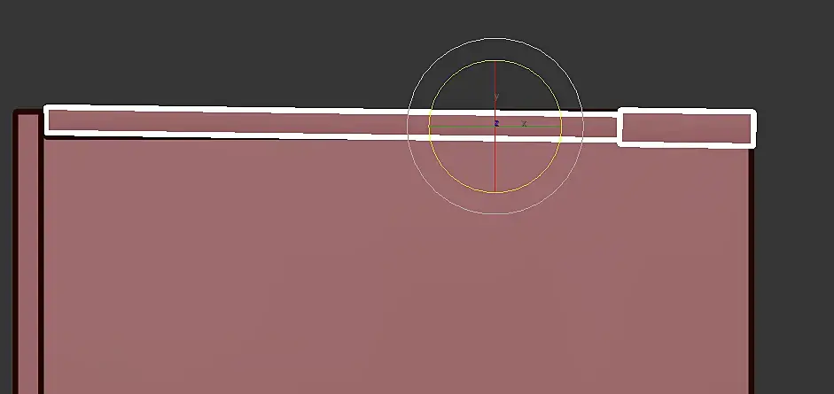

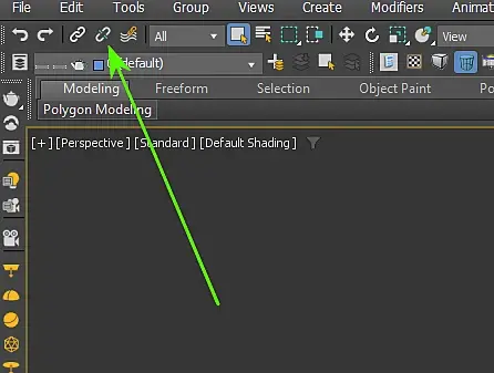

Ребята в чем прикол? Нажимаю на группировку объектов и они автоматически поворачиваются на какой то угол. Нажимаю отмена, они всё равно куда то еще поворачиваются
Сообщений: 1816
в составе какой то глючный объект или линки, надо сбросить линки или сделать reset x-from

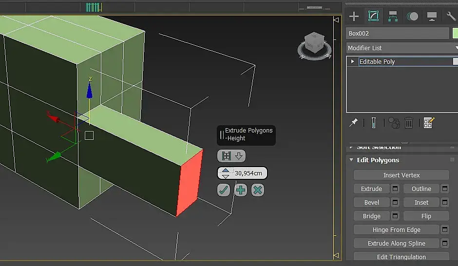

У меня проблема в 3ds max 23 - к примеру при экструдировании в меню экструда отсутствует интерактивность - когда жму или протягиваю по стрелочке параметра ничего не происходит - полигон не движется, цифры не изменяются и лишь когда отпускаю мышку все скочкообразно изменяется. Это касается не только экструда но всех всплывающих менюшек изменения параметров Bevel, Chamfer и т.д.
Сообщений: 1816
может вы случайно  нажали "D" - и в углу экрана надпись Disabled ?
На сайте c 06.03.2015
Цитата D-d_Man:
уж не знаю, не нашел я по углам этой надписи, но нажал D, потом еще  в workspaces нажал reset to default state и стало работать адекватно. Так что спасибо в любом случае!
