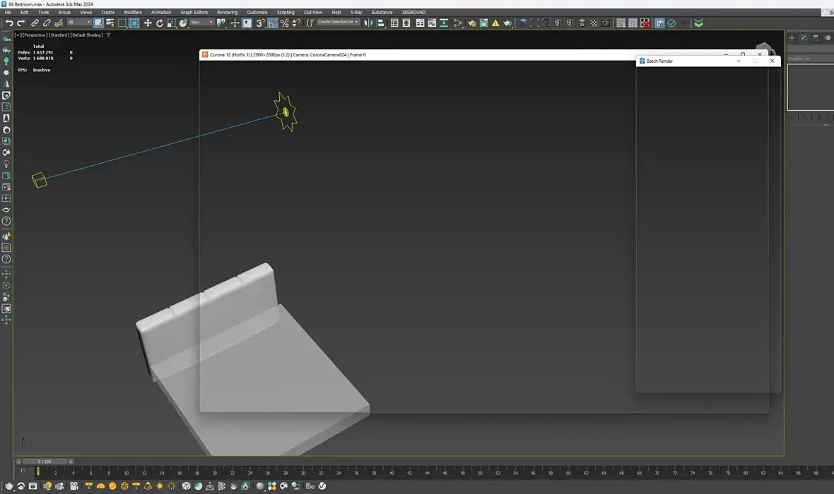

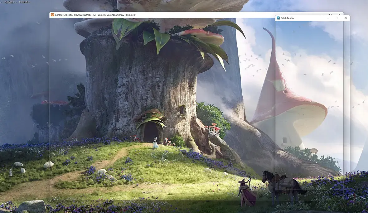

Привет, у меня необычная проблема с Максом, иногда после батч рендера от макса (именно окна батч рендера и Корона рендер) остаются силуеты, они находяться над всеми окнами и не исчезают, даже после закрытия Макса, только перезагрузка ПК помогает
ПК: 7950x3D, RTX 4070ti Super
Драйверы все последние

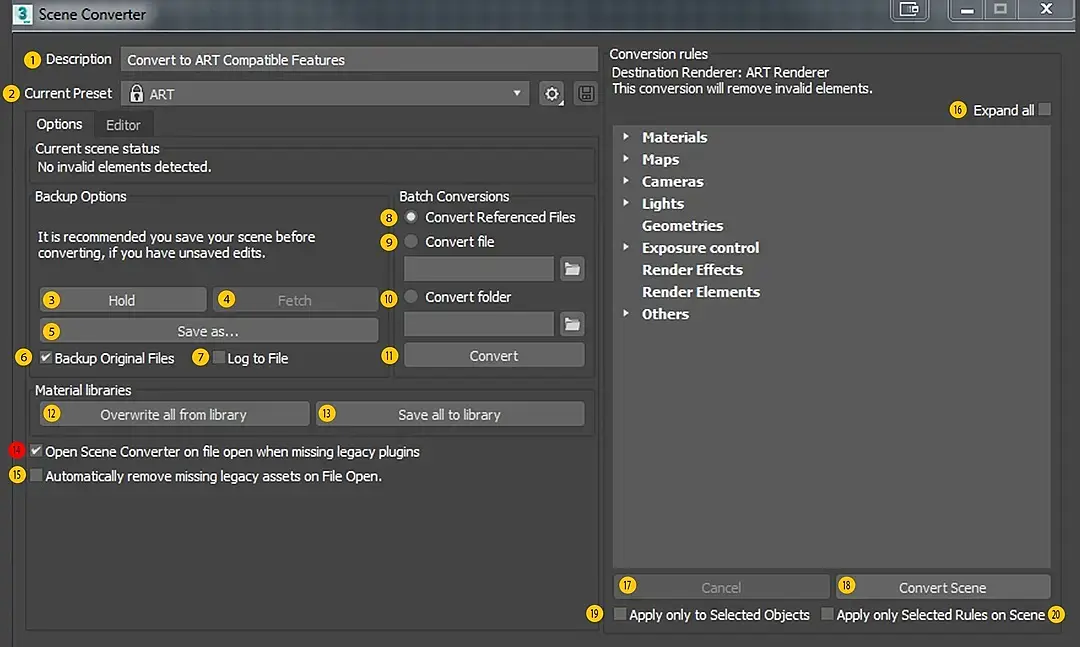

Всем добрый вечер!
При конвертации выходит большое окно(прикрепила ниже изображение, а после все группы становятся разъедененными. Может можно этого как-то избежать?

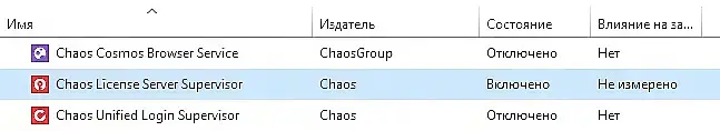

grol69, автостарт короновских служб, типа licence server проверьте. Должны быть запущены.
На сайте c 17.10.2010
Сообщений: 2076
Саха (Якутия)
veches87, подскажи где это посмотреть? ну вроде все запущенно
На сайте c 16.08.2023
Сообщений: 17
В автозагрузке проверьте есть ли такое и включено ли:
Сообщений: 2076
Саха (Якутия)
в фоновых процессах есть, а в автозагрузках нету!

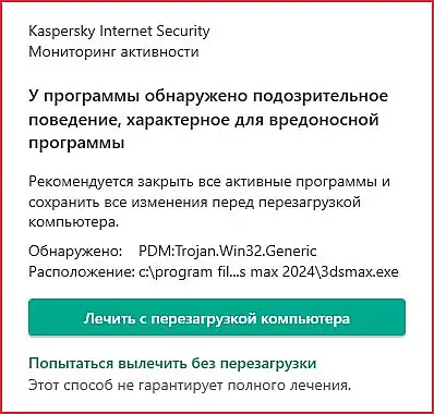

Подскажите если кто сталкивался, второй раз уже за достаточно продолжительное время, первый раз было где-то месяца 2 назад... 3д макс неожиданно закрылся и касперский сразу выдал сообщение о трояне.. я забил, проличил, закинул новый 3dsmax.exe в папку и дальше работать... и вот опять это случилось... не пойму что не так....
Bestviz, А для 2024.2.7 - есть народный 3dsmax.exe?
Сообщений: 4239
sh4d3rx, False Positive
На сайте c 25.01.2013
Сообщений: 248
Простите не понял
Сообщений: 4239
sh4d3rx, Ложное срабатывание. Гугл в помощь.
Сообщений: 248
Перевод то я знаю)
А что насчет 2024.2.7 - или от 2024.2.5 подходит?
UPD: Установил и проверил, всё подходит!
Сообщений: 4239
sh4d3rx, А может и не ложное, смотря где брался 3dsmax.exe).
Лучше, все же, проверить 3dsmax.exe на https://www.virustotal.com/gui/home/upload
Сообщений: 248
Bestviz, проверил, всё чисто. ехе брал с местного известного облака)
