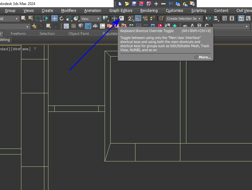

Есть, вот тут -

Bestviz, это же просто включение/выключение фильтра... в любом случае проверил и со включенным и выключенным.. не помогло, меняется всё в одном виде, а не переключается вьюпорт

а тут кнопка не нажата случайно?
На сайте c 25.01.2013
Сообщений: 248
Нажато, пробовали с нажатой и с отжатой, на втором компе нажата и всё работает как надо.

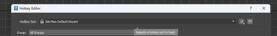

Вдруг пригодится кому, сделал так... может быть когда-нибудь найдётся эта заветная кнопочка или галочка, но можно решить проблему так.. кстати даже удобнее, можно переключаться между видами даже когда все 4 вида открыты)

ну вот не хочется, есть мысль скопировать её со второго компа, но тоже можно что-нибудь подпортить другое... так что пока обойдусь этим решением с АктивВюпортом
Сброс на дефолтные настройки кнопок помог решить проблему с переключением вьюпортов.
Решил для теста поставить 2026... там оказалась такая же проблема, виды менялись во вьюпорте, а я привык менять вьюпорт, а не вид в нём. Так вот первым делом полез менять кнопки на смену active viewport, всё было хорошо, но даже с ними он перестал возвращаться в вид перспективы(камеры)... и решил сбросить кнопки.. и вот чудо случилось, стало всё нормально переключаться... полез в 2024 и сбросил там кнопки.. и то же всё вернулось в нормальное состояние!)
