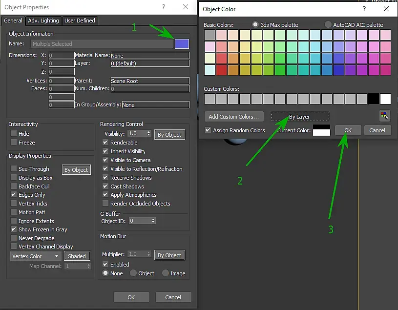

какую цель вы преследуете сменой цвета слоя?
Цитата The-AlexRF:
выбираю цвет
если вы хотите чтобы wirecolor объекта был как цвет слоя, то вы должны выбрать объекты и открыв панель свойств в месте цвета объекта выбрать чтобы цвет был по слою, а не по объекту
