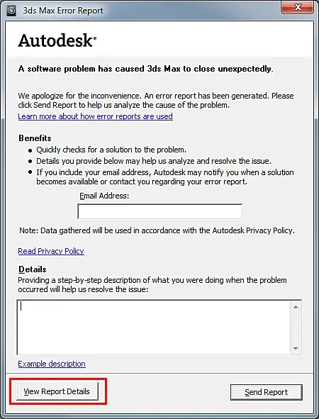

3dsmax error report при входе
На сайте c 16.03.2018
Сообщений: 58
Здраствуйте!
Друзья, у меня огромная проблема, не могу разобраться, пробовал все, удалял 3dsmax дважды и переустанавливал, чистил cleaner-ом. Даже не знаю в чем дело, когда включаю 3dsmax в 100% случаях выскакивает этот пенек:
Проблема началась после чистки windows-а одним "мастером", он поменял блок питания, поменял видеокарту gt 630 на gtx 750. После сообственно и появилась данная проблема, войти в 3dsmax не получается
Сообщений: 58
Цитата Slazzo:
Send Report -> ждите ответа
или попробуйте в другом графическом режиме
Autodesk/Change Graphics Mode
Спасибо за ответ. Не понял, как изменить графический режим? Я никак не могу зайти в 3dsmax, ни настолько, чтобы можно было поменять графический режим
Сообщений: 58
Цитата Evilis:
Меню "Пуск" > Autodesk > Autodesk 3ds Max 20.. > Change Graphics Mode
или можете в свойствах ярлыка макса временно дописать в конце после кавычек пробел и -h
Пример: бла\бла\3dsmax.exe" -h
Так же попробуйте:
win+R >  вставите эту строку:
%LOCALAPPDATA%\Autodesk\3dsMax\20(ваша версия) - 64bit\
Пример: %LOCALAPPDATA%\Autodesk\3dsMax\2014 - 64bit\
далее переименовываете папку ENU в ENU_BACK и запускаете макс
up. И да, после смены видеокарты, крайне желательно удалять предыдущие драйвера не штатным унисталером, а использовать DDU и после этого уже устанавливать новые драйвера.
Спасибо друг! На самом деле я не практиковал все, что ты написал.
Вспомнил, что перед тем, как поменять видеокарту он очистил Диск C, наверное перенес папку Autodesk.
Оказалось, что проблема была на этапе установки. Отличие заключается в том, что на этот раз вспомогательные папки вроде backburner, Iray установились без единой проблемы, надо было скачивать все, не снимать галочку
