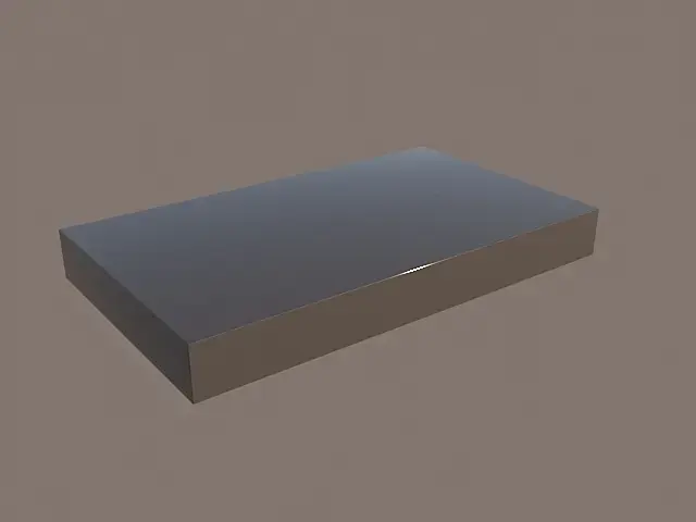

Замучил кусок плитки - давно не работал с материалами и настройками - не получается показать на скругленной фаске - что она скругленная типа высветленного матового блика... Просто тупо кусок бетона получается... (( поставил простой верей лайт плейн. подскажите как быть?

VrayDirt с вывернутыми нормалями  (или как то там, что на ребрах самого объекта проявлялось), пропустить в качестве маски на глосскарте, где Occ. color - будет светлая карта глосса, а на Unc.color - ваша матовая глосса

Какие дерты? Какие санлайны? Сейчас нет светотени. Ощущение что нет света вообще. Поставить свет, чтобы была светотень. Затем крутить хайлайт клампинг, который и отвечает зи блики. Точнее кол-во пикселей на которые он будет дробиться. И да, не забыть накинуть ресет хформ, если объект скейлился.

Создаете вирейский материал, с рефлектом, если надо с хайлатрефлектом. Далее студийную хдр, можно с полигона, там есть интересные. В виде не просто источника света, а разных, как по форме, так и по интенсивности, которые дадут блик на фаске и все. На худой конец в фотошопе белой кистью провести линию и смешать через софтлайт.

Значит плохой свет. Нет светотени вообще.
Хайлайт клампинг есть и в короне и в вирее. Где он находится - гуглите сами...уважаемый. Вот вам первый же тест. Вирей. Тупо бокс, тупо стандартное виреевское солнце и "волшебный" клампинг.

работая с виреем нужно использовать vraymtl и другие материалы, источники света, камеру вирея, чтобы все работало как надо. если у вас 3 плитки с одним материалом рендерятся 40 минут и возникает столько вопросов - возможно комп графика это не ваше и в другой сфере вы добились бы больших успехов. там дел-то на 5 минут + рендер столько же.

Возможно у вас слишком темная карта в слоте RGlossiness. Уменьшите ее влияние немного.
http://prntscr.com/kqg2x3
Чем сильнее будете уменьшать это значение, тем сильнее карта будет смешиваться со значением в RGlossiness в самом материале http://prntscr.com/kqg44c
0 - будет означать полное игнорирование карты.

У вас на первом скриншоте (где еще Вирей мат) в слоте RGlossiness какая-то карта. Что это за карта? Почти уверен, что именно из-за нее и блик слишком размыт и считается дольше (в этом уже уверен меньше).

Вот, дизайн значит точно ваше, а визуалку отдайте кому-то, че с ней мучатся то. просто используйте вирей материал без враперов всяких, вирей лайт и вирей камеру. рефлекшн - отражение, r glossy - глоси. Если отражение включено какое-то, то фаска будет бликовать полюбому
