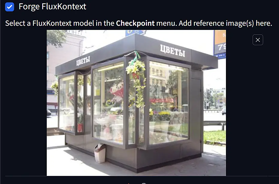

На сайте c 11.07.2009
Сообщений: 2607
Цитата shinodem:

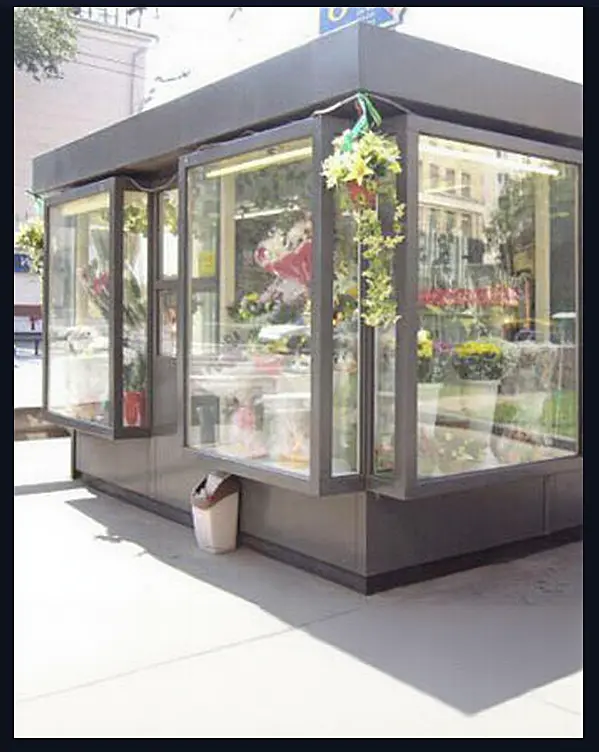

GorillaZ, вот пример локального flux kontext. вчера просили с картинки убрать надпись, правда я в фотошопе быстрее сделал.
у тебя чекпоинт жирный стоит.
Я вот с этим сделал , секунд 30 получилось
вот с этим же , попросил снега на машинку навалить )

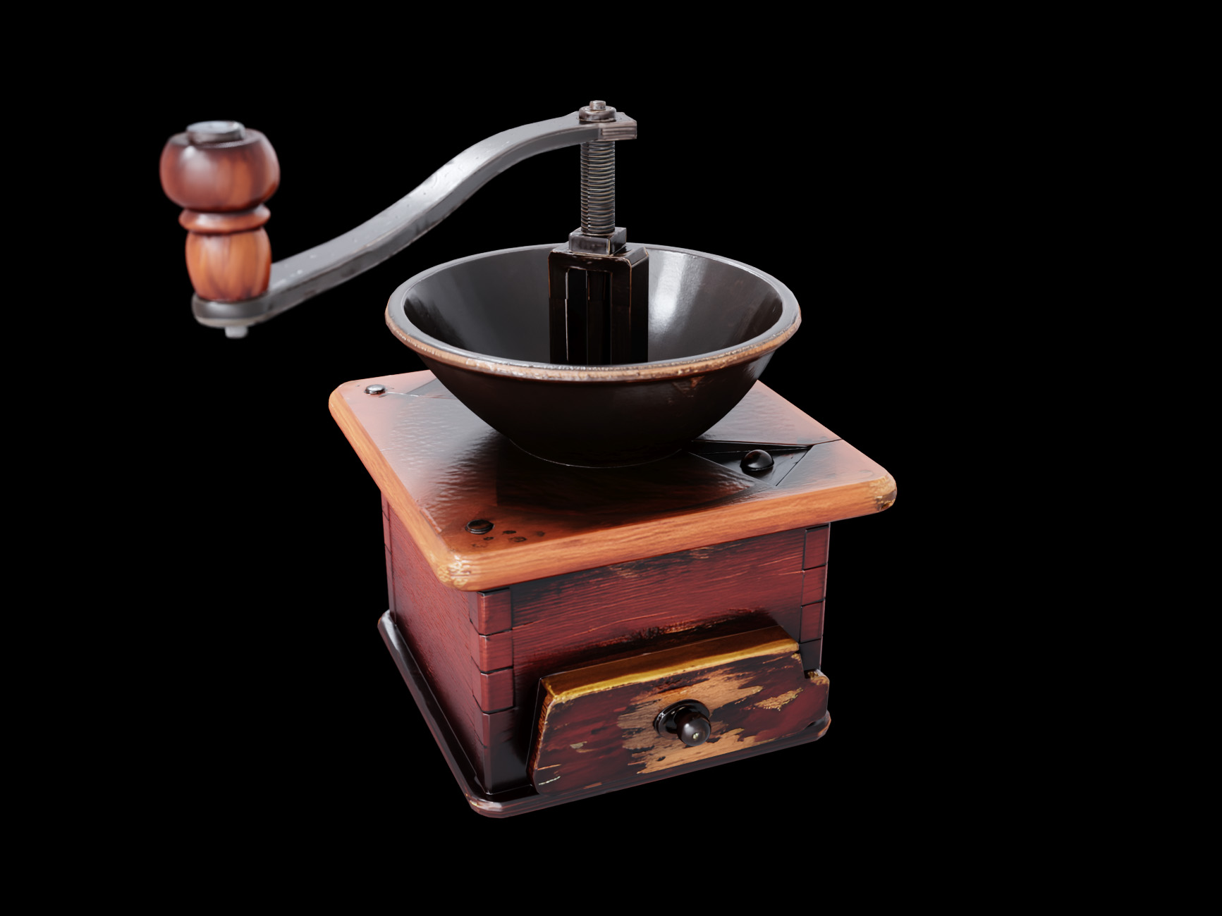

Там Hunyuan3D 3.0 подоспел.
На сайте c 14.04.2015
Сообщений:
Всё жду когда хунян научат делать камень нормально. Пока ноль процентов...1500000 поликов
Сообщений: 4785
Фигурки более менее, правда текстуры не очень, видимо затачивали под персонажку и подобные вещи, только где это можно использовать в таком качестве и с таким полигонажем?

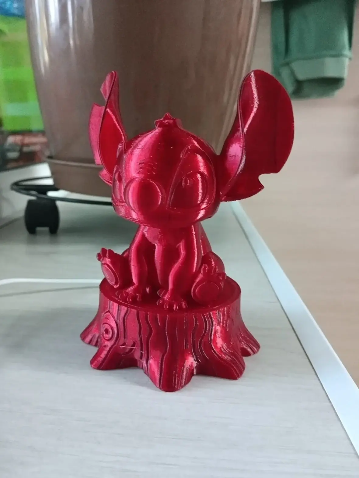

Печать. Делал как-то Стича. Сгенерил во флаксе, моделька в хуньяне. Печать K1SE.

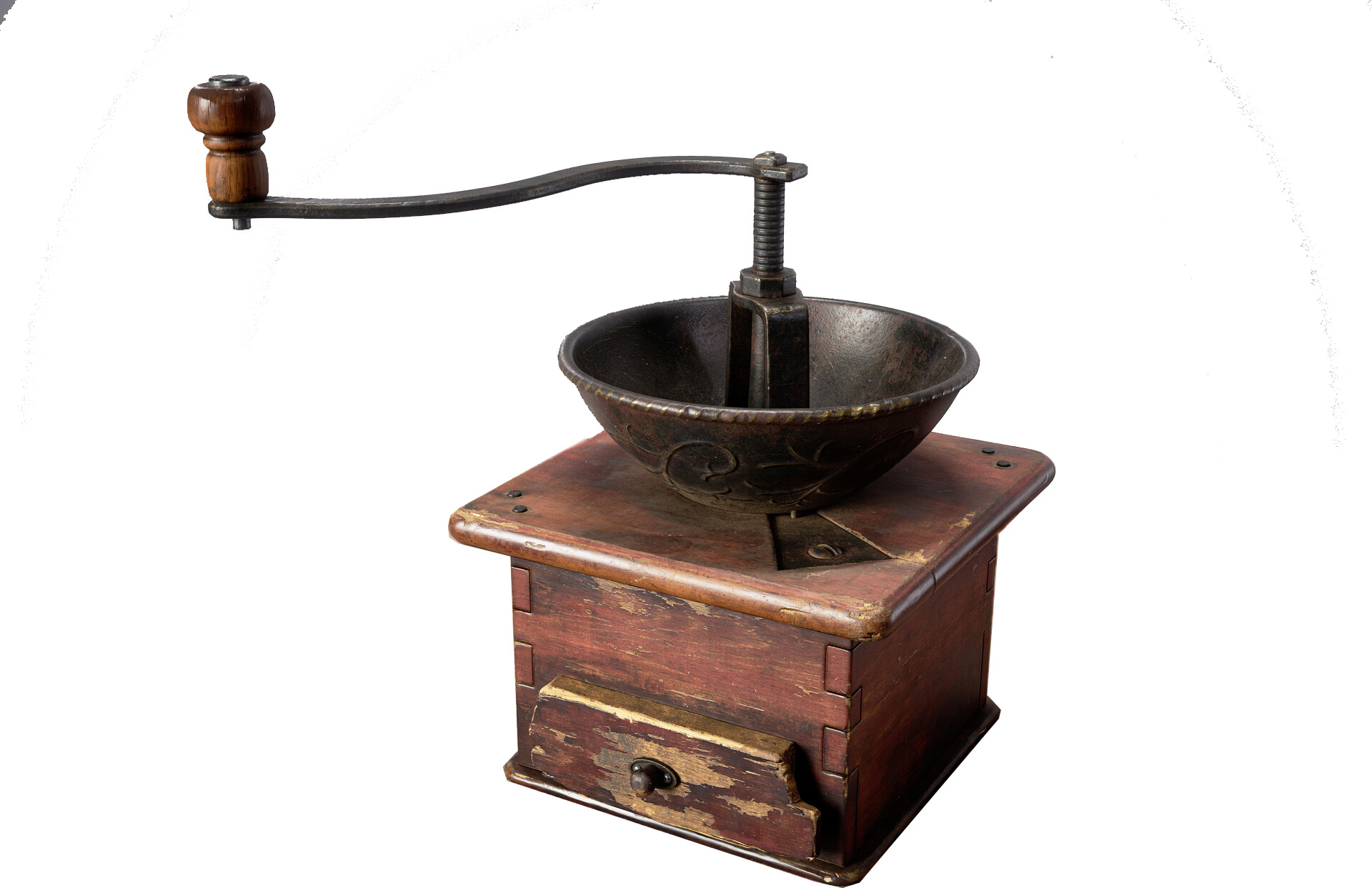

На сайте c 15.11.2007
Сообщений: 817
Казань.

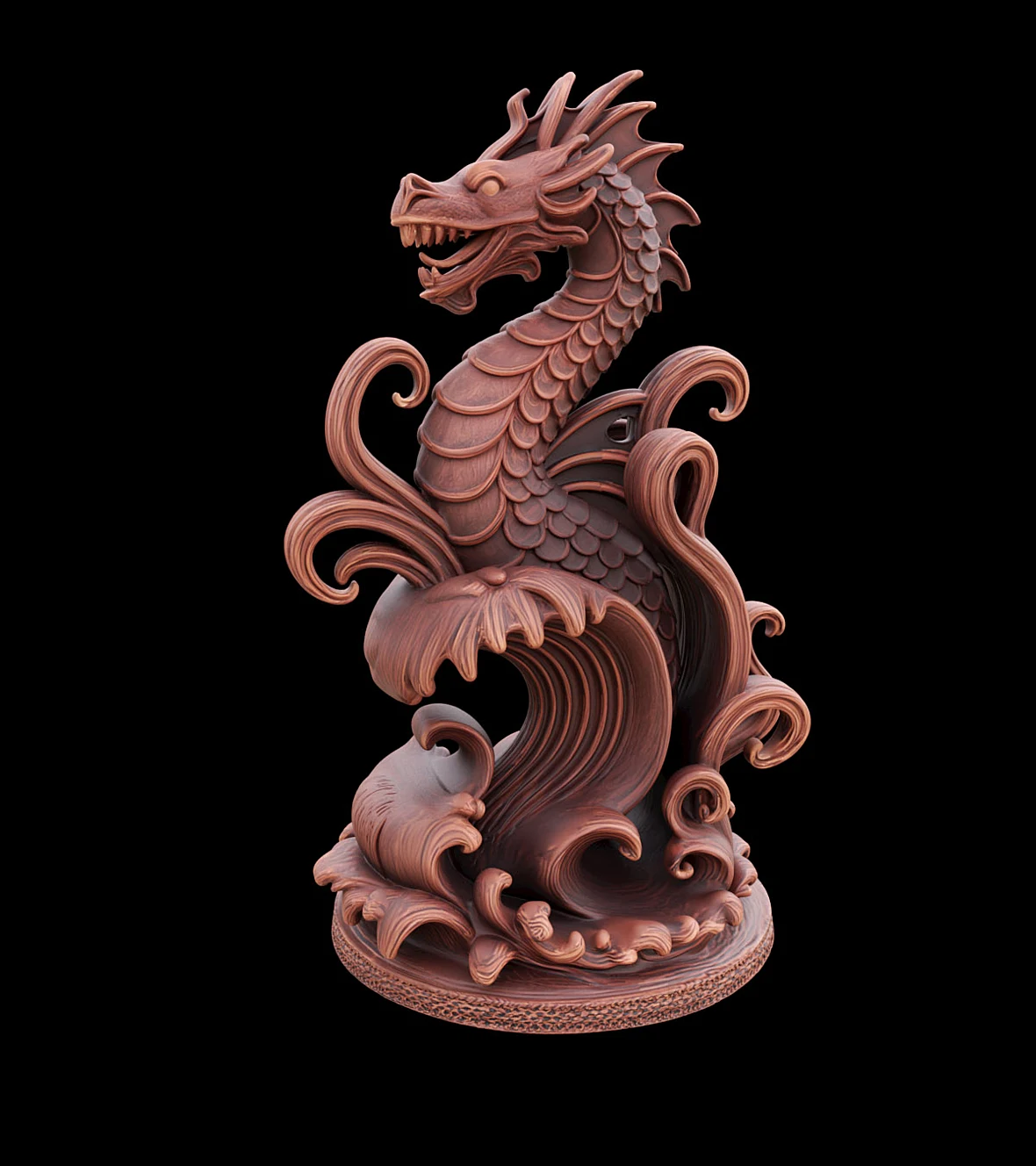

Взял превью с 3 ддд закинул в Hunyuan на выходе.
На сайте c 29.03.2016
Сообщений:
город Минск
semjaza, о, и я сегодня обзавелся Стичем. Тоже хуньян 3.0, правда за основу взял картинку из интернета. Саму модельку, к слову, почти не правил. Чутка только пальцы поравнял)
Сообщений:
Прикольно вышло. Я тоже не правил почти. Ток вырезал в пеньке нишу под подсветку. Получается что-то типо ночника. Кривовато, но терпимо.
