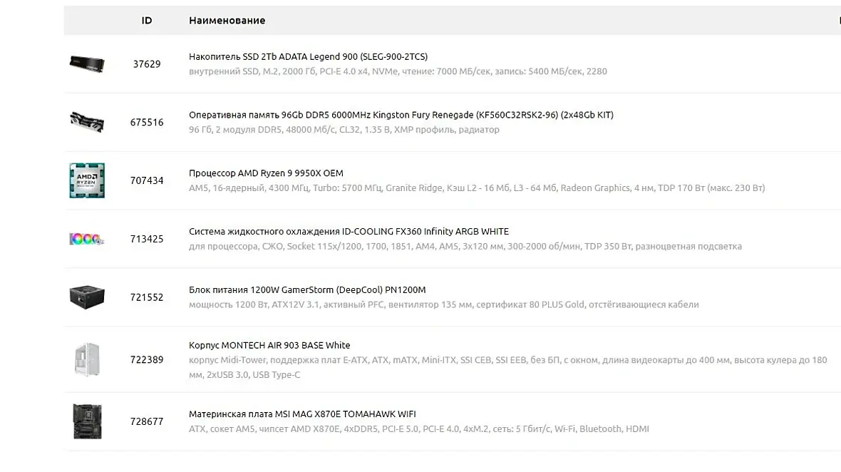

Такой есть, но он под TR4
Заказал вот такую сборку в итоге..
