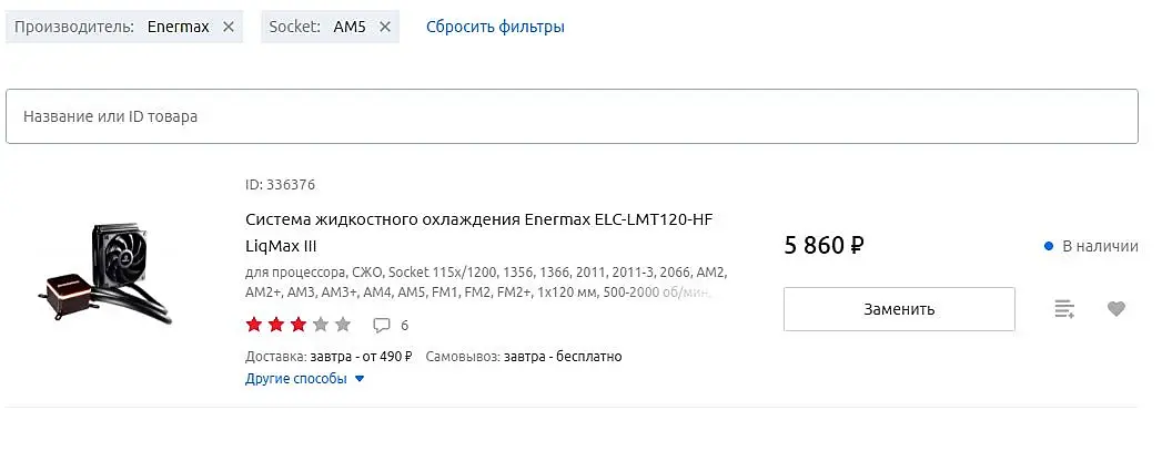

Цитата BIMRevit:
Enermax Liquid
На регарде под 5й сокет нет таких.. А что еще можно взять, чтоб не сильно дорого и рендеры сутками держала? Я таких мощных вообще не вижу
На сайте c 25.08.2024
Сообщений: 208
Возьми младшую, там была, на 360вт, как раз под ам5.
На сайте c 07.05.2009
Сообщений: 176
Керчь - Россия!!!
Вот всё, что у них есть..

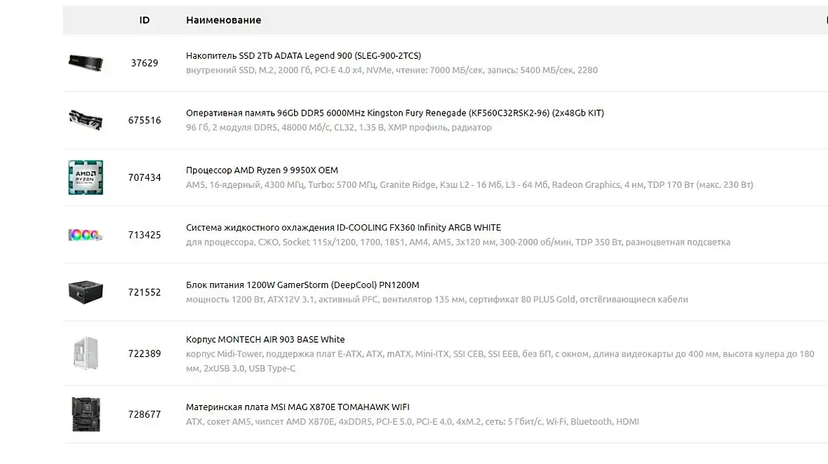

Заказал вот такую сборку в итоге..
