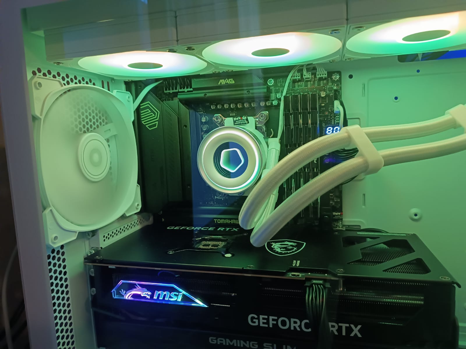

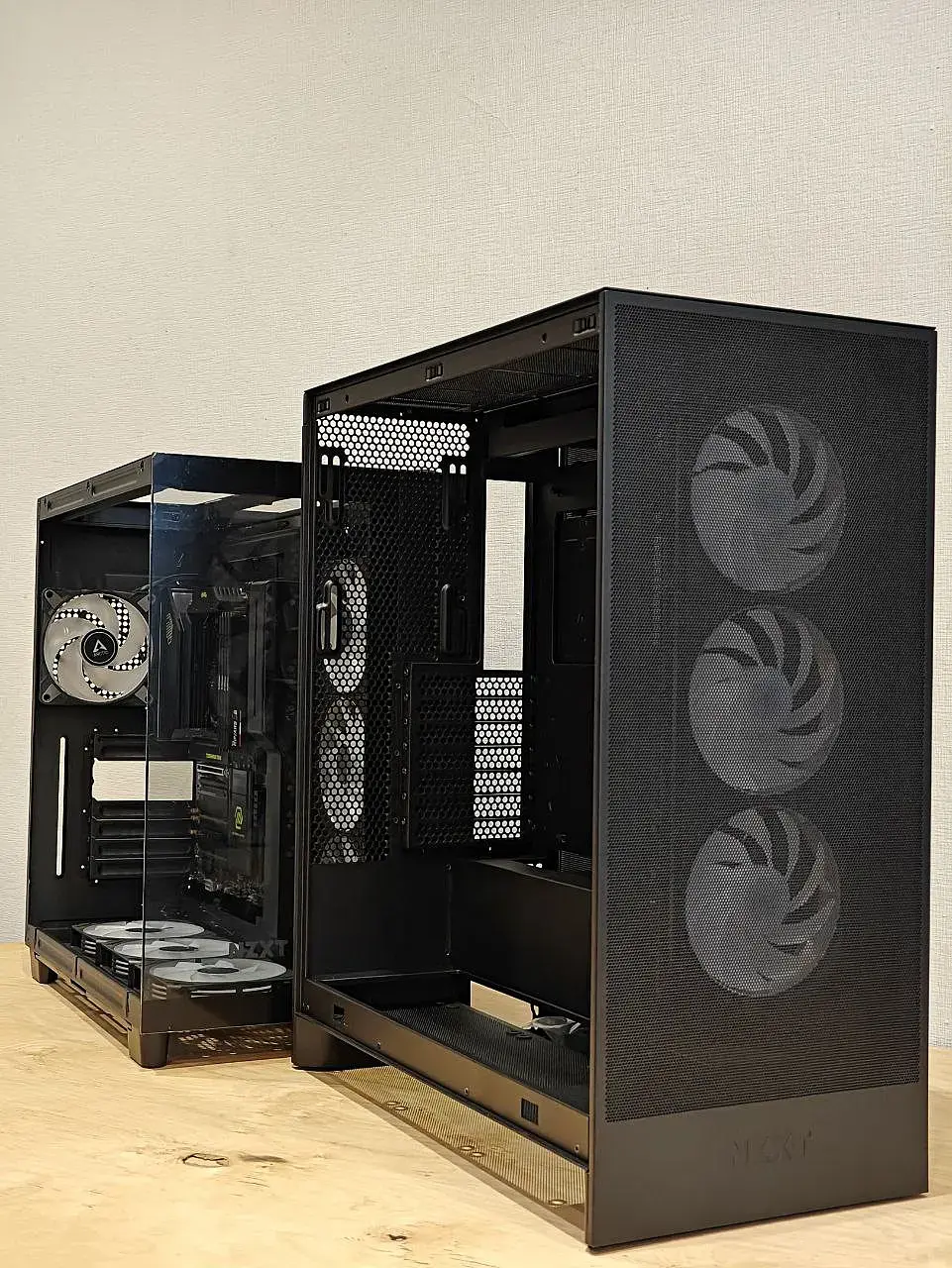

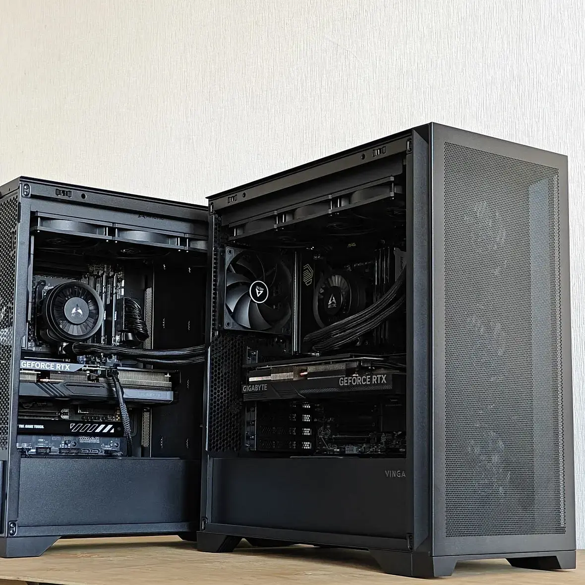

Сообщений: 7122
немного фоток:

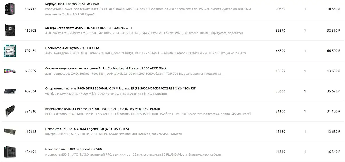

Подскажите, это нормальная сборка под 3ds max corona? Есть ли какие-то косяки?
Чем отличается ssd m2 от ssd 2.5?
На сайте c 11.02.2011
Сообщений: 389
SSD 2.5 соединение через сата и скорость ограничена 600 мб/с, м2 соединение через PCI-e и скорости гораздо выше
