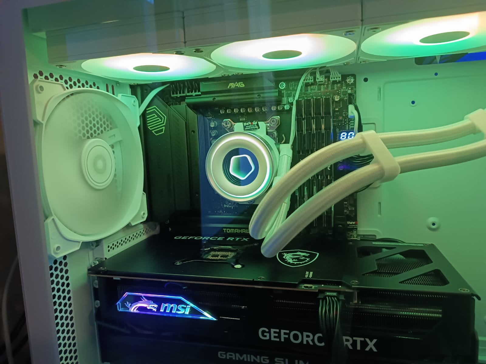

Сообщений: 7130
немного фоток:

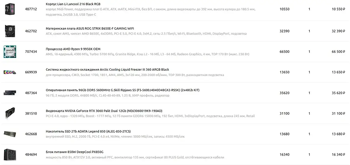

Сообщений: 7130
На сайте c 28.01.2018
Сообщений: 94
Всем привет. Подскажите пожалуйста, почему многие советуют корпус от LIAN LI? Нельзя ли сэкономить и взять попроще тысяч за 8 вместо 16? Какие подводные камни у корпусов?
Сообщений: 7130
babulya, Лиан ли 216 стоит 100 баксов.
в ту же цену Коугар мх600 и чуть дороже  Дипкул сн560
