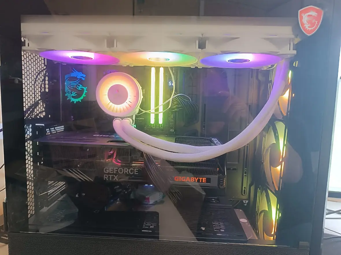

3DPchela, вам надо боис обновлять и даунвольтить, менять микрокод и тд, в общем снижать температуру. не знаю кто вам советовал на 13700 такой куллер, даже с топовым воздухом этот проц будет едва справляться
На сайте c 11.03.2025
обновить биос и?.. я не понял второго слова( если поставить водяное охлаждение, ситуация станет лучше? не может же быть такого, чтобы его вообще ничего не охлаждало, это не какой то прям монстр

3DPchela, понижать напряжение - даунвольтинг, интел выпускала обновление микрокода, он вроде бы тоже снижал немного нагрев. сейчас процессоры делают так что их приходится настаривать под охлаждение, даже если нормальная температура с охлаждением, все равно можно настройками охладить и выжать чуть больше. Водянка должна помочь, но я не думаю что сильно, от вентиляции корпуса зависит, в ваш корпус написано 360 влезет.

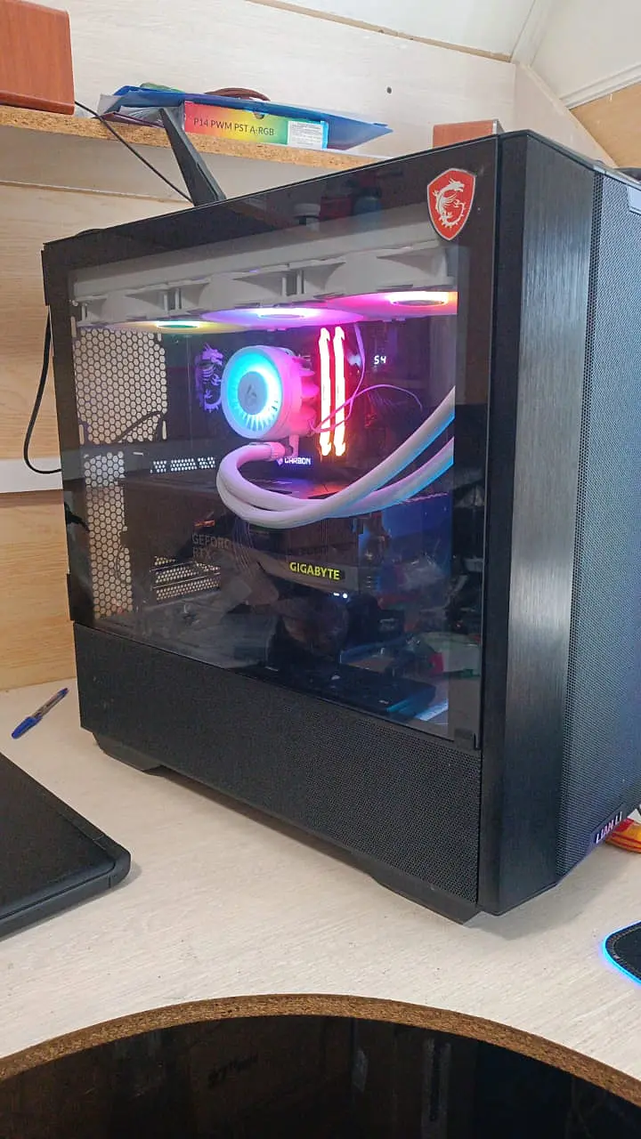

после минут десяти манипуляций и мучений арктик 420 все таки удалось поставить в лиан 3

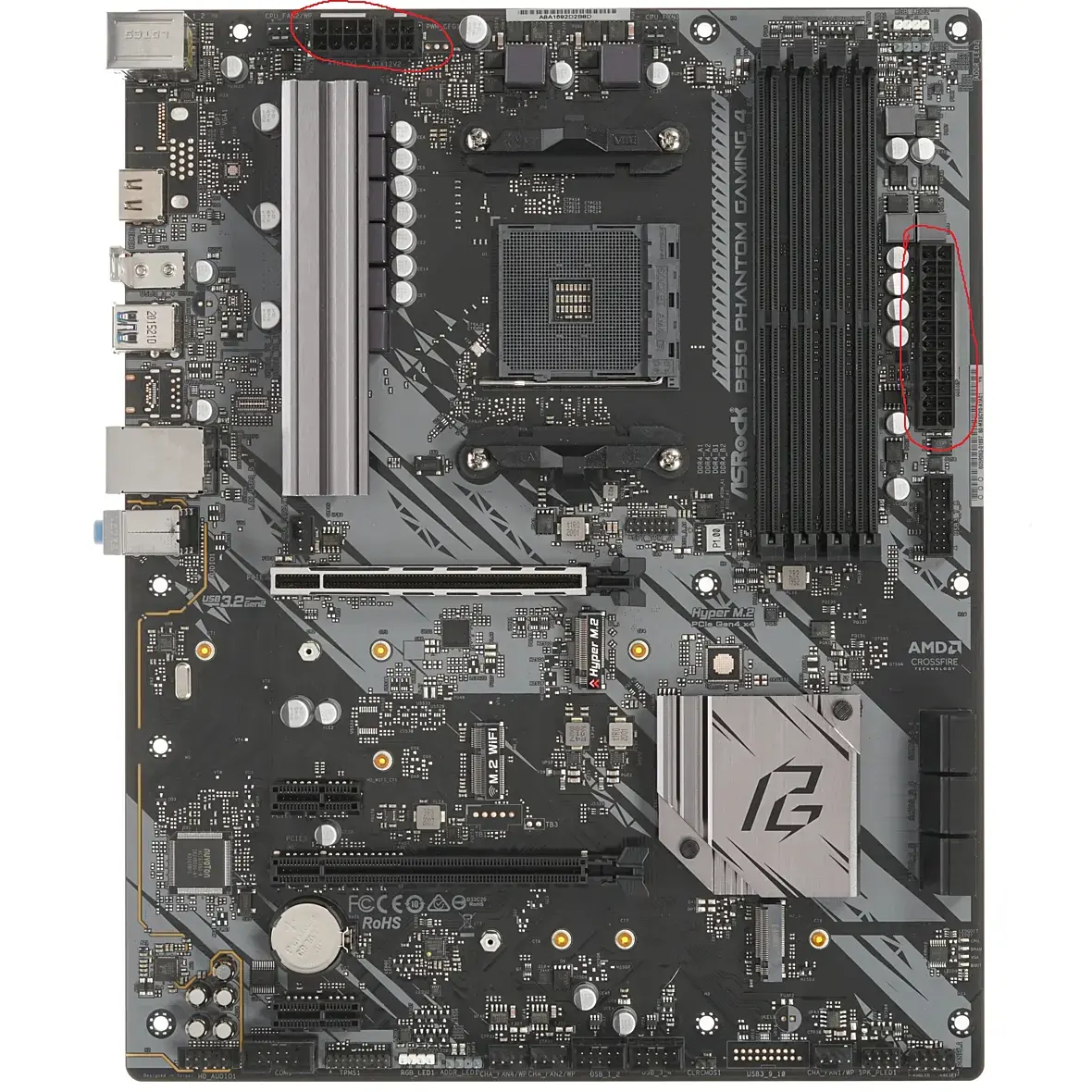

Всем привет! Собрал новый компьютер (обновил процессор, мат. плату, память). Но он не включился. Нет сигнала на монитор. Мат. плата показывает ошибку dram+cpu.
Купил: AMD Ryzen 9 5950X + Kingston FURY Beast 2x32GB DDR4 PC4-25600 + ASRock B550 Phantom Gaming 4
Думаю, может проблема в блоке питания? Оставил старый на 750W - Chieftec A-90 750W GDP-750C.
На мат. плате 2 разъёма питания процессора на 8 pin (atx12v1) и на 4 pin(atx12v2). Но! В блоке питания только один коннектор на 8 pin. Может нужен новый блок питания с двумя коннекторами 8+4?
Сообщений: 4776
lokotko, такого не может быть, вы наверное не правильно питание подключили 4пин может выпал из общего коннектора и вы не обратили внимания при сборке, на материнках давно 24пин 20+4. ваш блок питания не исключение, проверил инфу там тоже 24

lokotko,
все разьемы что подчеркнуты должны быть запитаны . но конечно дохлая мамка для 5950 .

На мейнстрим десктопе CPU-Слоты питания не обязательно все подключать. Процессорные слоты питания EPS12V могут прогонять 384вт по 8-пинам и 192вт по 4-пинам. (Не путать с PCI-E проводками, они на меньшее рассчитаны). И почти у всех дешевых плат эти слоты спаяны, т.е плата даже не понимает подключено в нее два провода или один, ей по-барабану. Да, некоторые старшие платы умеют это детектить и потом показывают предупреждение при включении компа что возможности разгона могут быть ограничены если все не подключено.
В любом случае 5950Х в стоке жрет там 140-160вт в зависимости от платы. Так что в общем то по барабану подключать их все или не все. Только если один 4-пин подключать то во время рендера провод будет горячим, а если один 8-пин то вообще никаких проблем с 5950Х не должно быть. А вот с ATX-24Пин коннектором там да, нужно все запитывать.
OFFTOP : Я не просто так про мейнстрим десктоп уточнение сделал. Ведь на HEDT/Серверах есть случаи когда слоты питания проца работают независимо и обязательно должны подключаться при любых раскладах.
Доброе утро! Проблема решена! Извиняюсь за беспокойство!
Утром разобрал и собрал заново. Похоже я вчера не плотно вставил одну планку оперативки. Загнал их плотнее. Компьютер включился, даже винда старая сразу подхватила новое железо.

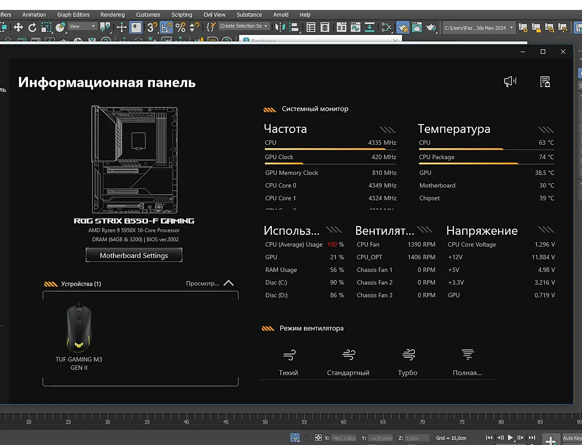

Воздушное охлаждение не менял, оставил старый кулер Thermalright Macho (ранее охлаждал Ryzen 1700x )
На новом Ryzen 5950x температура в простое 38-40
Под нагрузкой 71-73
В конце рендера пиковая (когда отрабатывает denoiser clean-up от corona render) 80
Это нормальные значения для Ryzen 5950x или рассмотреть замену кулера / термопасты?
На сайте c 24.06.2014
Сообщений: 5055
Если при этом процессор выдает адекватные результаты в рендере - то температуры нормальные. Там по потреблению 5950Х должно быть что-то между 140-160вт, и что-то около 28К баллов в CineBench R23. Про разные варианты разгона 5950Х и результаты в CBR23 я тут писал : https://3ddd.ru/forum/thread/show/aktual_nyie_konfighuratsii_komp_iutierov/1001#post1766128

Цитата lbmoney:
Под нагрузкой 71-73
у меня когда собрал было было 70 градусов при рендере. Я там кулеры поставил не в ту сторону.
Вот мой конфиг
Вот сейчас при рендере. 64 градуса, но у меня хороший обдув в корпусе. еще можно регулировать мощность вентиляторов.
Да, думаю маловато. Если есть вертушка попробовать. Можно поставить еще одну вертушку на башню. Только чтоб правильное направление было.
80 не критично, но лучше меньше.
