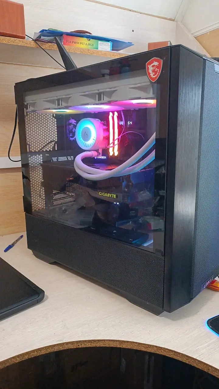

после минут десяти манипуляций и мучений арктик 420 все таки удалось поставить в лиан 3

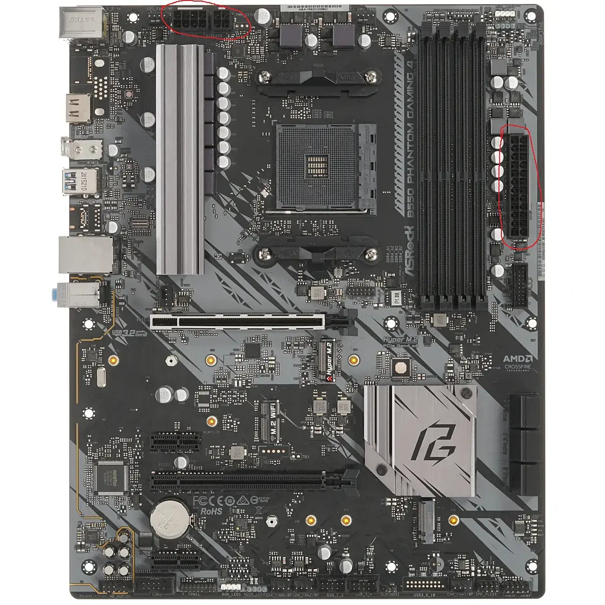

Всем привет! Собрал новый компьютер (обновил процессор, мат. плату, память). Но он не включился. Нет сигнала на монитор. Мат. плата показывает ошибку dram+cpu.
Купил: AMD Ryzen 9 5950X + Kingston FURY Beast 2x32GB DDR4 PC4-25600 + ASRock B550 Phantom Gaming 4
Думаю, может проблема в блоке питания? Оставил старый на 750W - Chieftec A-90 750W GDP-750C.
На мат. плате 2 разъёма питания процессора на 8 pin (atx12v1) и на 4 pin(atx12v2). Но! В блоке питания только один коннектор на 8 pin. Может нужен новый блок питания с двумя коннекторами 8+4?
Сообщений: 4512
lokotko, такого не может быть, вы наверное не правильно питание подключили 4пин может выпал из общего коннектора и вы не обратили внимания при сборке, на материнках давно 24пин 20+4. ваш блок питания не исключение, проверил инфу там тоже 24
На сайте c 19.04.2019
Сообщений: 791
lokotko
все разьемы что подчеркнуты должны быть запитаны . но конечно дохлая мамка для 5950 .
На сайте c 24.06.2014
Сообщений: 4921
Украина, Одесса
На мейнстрим десктопе CPU-Слоты питания не обязательно все подключать. Процессорные слоты питания EPS12V могут прогонять 384вт по 8-пинам и 192вт по 4-пинам. (Не путать с PCI-E проводками, они на меньшее рассчитаны). И почти у всех дешевых плат эти слоты спаяны, т.е плата даже не понимает подключено в нее два провода или один, ей по-барабану. Да, некоторые старшие платы умеют это детектить и потом показывают предупреждение при включении компа что возможности разгона могут быть ограничены если все не подключено.
В любом случае 5950Х в стоке жрет там 140-160вт в зависимости от платы. Так что в общем то по барабану подключать их все или не все. Только если один 4-пин подключать то во время рендера провод будет горячим, а если один 8-пин то вообще никаких проблем с 5950Х не должно быть. А вот с ATX-24Пин коннектором там да, нужно все запитывать.

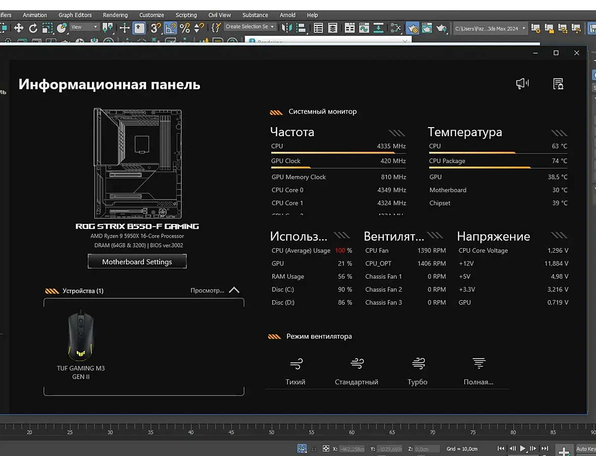

Доброе утро! Проблема решена! Извиняюсь за беспокойство!
Утром разобрал и собрал заново. Похоже я вчера не плотно вставил одну планку оперативки. Загнал их плотнее. Компьютер включился, даже винда старая сразу подхватила новое железо.
Воздушное охлаждение не менял, оставил старый кулер Thermalright Macho (ранее охлаждал Ryzen 1700x )
На новом Ryzen 5950x температура в простое 38-40
Под нагрузкой 71-73
В конце рендера пиковая (когда отрабатывает denoiser clean-up от corona render) 80
Это нормальные значения для Ryzen 5950x или рассмотреть замену кулера / термопасты?
Сообщений: 4921
Украина, Одесса
Если при этом процессор выдает адекватные результаты в рендере - то температуры нормальные. Там по потреблению 5950Х должно быть что-то между 140-160вт, и что-то около 28К баллов в CineBench R23. Про разные варианты разгона 5950Х и результаты в CBR23 я тут писал : https://3ddd.ru/forum/thread/show/aktual_nyie_konfighuratsii_komp_iutierov/1001#post1766128
Да, денойзер адово лупит конвейер процессора утилизируя ALU/FPU блоки и делая минимум промахов по кэшу. Это неприятный процесс конечно для любого проца ))
