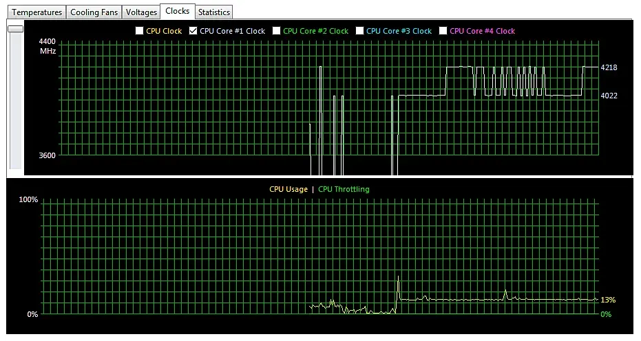

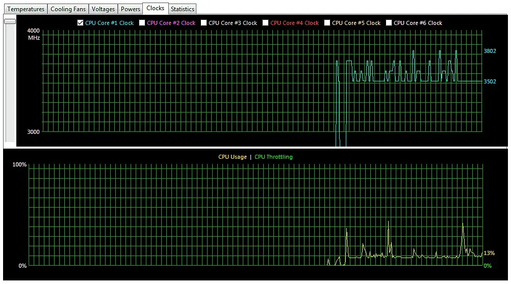

Сообщений: 3984
Нафлудили то. Все, кто не понимает значения цп для вьюпорта, читайте соседнюю ветку Видеокарта. Там реальные замеры, а не умозрительные предположения. Если есть по по факту замеры с конкретными цифрами частот и фпс, то пишите.
Мои факты по бусту. По сцене вращения вьюпорта крайне слабый буст или вообще отсутствие. Провел профилактический тест Cinebench одного ядра, буст очень плохой неравномерный.
1. 3930K:
2. 6700K:
На деле длительного полного буста ядра нет вообще. Если фоном включается что-нибудь по типу музыки, торрента и т.п. вообще отказывается бустить.
Ето-нибудь суразный на форуме протестируйте один поток на вашем цп и выложите график. Просто мы все пишем при рекомендации частоту буста, типо вот одно ядро/два ядра, а по факту вашей работы в приложении - хрен вам, а не буст. Поэтому буст на ядро считаю вообще не показателем цп для выбора: вы этого буста в повседневной работе не увидите.
