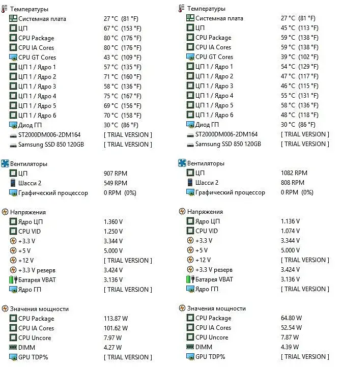

Цитата Rebate:
Можно тот же скриншот, только при запущенном стресс-тесте Аида. Напряжение цп вырастет до рабочего. Да и на CPU Package хочется глянуть под нагрузкой.
первая картинка - до перегрева (приходит через 20 секунд после начала теста) вторая - после
Сообщений: 3984
Надо же как не повезло, 1.360V - это слишком. Материнка вообще офигела, но она всё равно по VID'у выставила, походу цп такой (поставка боксовая или oem?). Сам Интел вроде не рекомендует превышать 1.35V.
Готовьтесь к операции по ручному заданию напряжения на цп. Например, в этом обзоре упоминается: "реальная рабочая частота Core i7-8700K не падает ниже 4,3 ГГц ни при каких условиях. При этом напряжение питания процессора колеблется в пределах 1,151–1,184 В".
Вот 1.2 V пока ваша цель. Зайдите в BIOS и начинайте вручную задавать напряжение ядра. Задавайте сначала значение 1.32V, потом тестируете стресс-тест. Если всё в порядке - следующее значение 1.30 V и так далее. Я бы сразу выставил на 1.2 V, но VID дикий, снижайте постепенно, мало ли.
Имхо такое: даже если снизиться в стоке с 1.36 до 1.25 это будет настолько холоднее с вашем кулером... Фишка в  том, что 1.36 с жевачко-термоинферфейсом от Интел это фейл, если бы не защита, то цп хана, жевачка Интела ссохлась бы за "полгода". Аида даже не успевает показать высокий градус, резкий перегрев, только вода со скальпингом может быстро отводить такое.
Сообщений: 7130
avenue
ставишь 1.15 да и всё
Сообщений: 15
Воронеж
поставил 1.2V
температура поднимается максимум до 68, но считать на полную отказывается...
VID доходит до 1.354V, но это все в пределах 20 секунд пока считает на 4.27 гГц, после падения скорости - 1.051V
Сообщений: 3984
Цитата avenue:
поставил 1.2V температура поднимается максимум до 68, но считать на полную отказывается...
Понижайте до победного. До зависания или перезагрузки системы под стресс-тестом, чтобы нащупать минимальное напряжение на стоковых частотах.

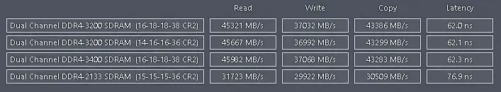

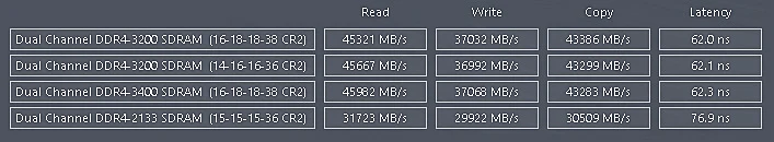

Хочу прояснить один момент для себя. Уточнить так сказать. Взял себе память для второго компа который в перспективе буду собирать. И что-б не лежала на полочке решил воткнуть в свой комп и затестить (старую память снял). Ну так вот, я несколько удивлен, тем что разгон памяти не улучшает результаты в синтетических тестах. Например в AIDA64 Cache/Mem Benchmark.
Выглядит это дело вот так вот :
Материнская плата ASUS X99-A II, процессор 6800K. Память F4-3200C16D-32GTZKW
Правильно ли я понимаю, что проблема заключается в медленном двухканальном контроллере памяти самого процессора, который как бы рассчитан (раскрывает свой потенциал) лишь в четырехканальном режиме ? Или все таки пропускная способность памяти может упираться во что-то другое, но что ?

Я просто хочу убедиться, что эти результаты что я получил - адекватные. Ведь куда я ни гляну, на обычных десктопных чипсетах/сокетах, будь то Intel или AMD - эта память показывает ЗНАЧИТЕЛЬНО лучше результаты. Вот и не понимаю в чем дело.
Пробовал повышать RAM-Voltage вплоть до 1.4v, прогонял часовой memtest86, гонял Prime95 и Linx, все стабильно и без ошибок. Но результаты бенчмарков не менялись при разгоне.
Сообщений: 15
Воронеж
нащупал минимальное 1.1V - победы не случилось.... Благодарю еще раз. Отнесу в днс, интересно что скажут.
