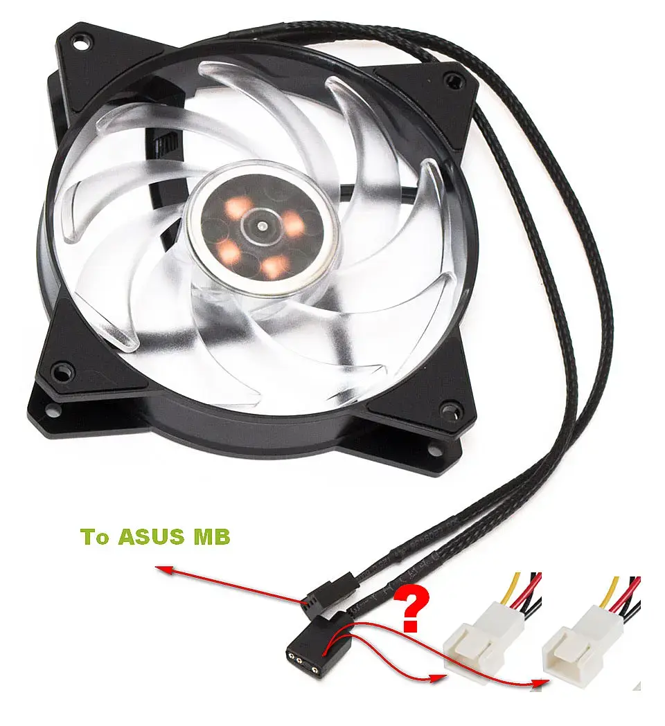

krahus, а правильно это как? И работать - это что значит? Крутиться? Что с подсветкой будет
На сайте c 12.05.2013
Сообщений: 140
Цитата alexfmos:
если я воткну в этот ARGB коннектор, каким то кустарным способом (т.к. простой в него не воткнешь) обычное питание 3-pin, как оно будет гореть
Кхм, а что Вас останавливает воткнуть 4 пин в 3 пин? там же даже выступ есть специальный чтобы не перепутать как в таком случае втыкать. И не трогать этот разъем с аурой.
На сайте c 19.02.2011
Сообщений: 4219
outgribe, вы видели коннектор argb? Нет? Зачем тогда пишете?
В argb одна дырка запечатана, плюс у меня на в корпусе есть только 3 pin мама
Все 4 и 3 pin на матери заняты. И даже б если были свободны, мне бы пришлось ломать на метери один пин.
Поэтому можно подключить только проводами, т.е. кустарно
А если не трогать разъем с аурой, откуда взяться подсветке?
Так вот щас поподробней. На старом вентиляторе, который стучит, было два 3-pin коннеткора. Один крутил вентиль, другой был подключен к кнопке на кормпусе, которая выключала подсветку.
А сейчас что всё по одному идет?
Сообщений: 140
Видел. У меня мать асусовская.
Очень странно. Потому что разъем "мама" у вентиляторов, зачем на выходах у корпуса, куда по идее подключать вентили такой же разъем?
контакты 3 пина от вентилятора можно вставить и в 4, и в 3 пина "папа" на матери. Равно как и 4 пина вентиля спокойно втыкаются в разъем с 3 пинами на матери.
Предполагаю, что оттуда же, откуда и все вентиляторы с подсветкой, с контактов "+12" и "-". Другой вопрос что она не будет управляться, а работать в каком-то заданном режиме.
Сообщений: 4219
Блин. все надо разжевать. Я знаю что 3 и 4 pin взаимозаменимы. ARGB - не один из них. Его нельзя воткнуть ни в 3 ни в 4. Значит на данный момент, argb, не прибегая к кустарным способам, мне воткнуть НЕКУДА!
Если его никуда не втыкать, будет подсветка? Я думаю что нет, но вот вы говоите что будет. Тогда какого цвета? Как она будет работать? Раньше же было два 3-pin от вентилятора. Я бы взял да воткнул, чтоб увидеть, но я не дома сейчас. Буду тоько вечером, вот и думал, купить новый где то сегодня, а старый может купит кто, а может и нет.

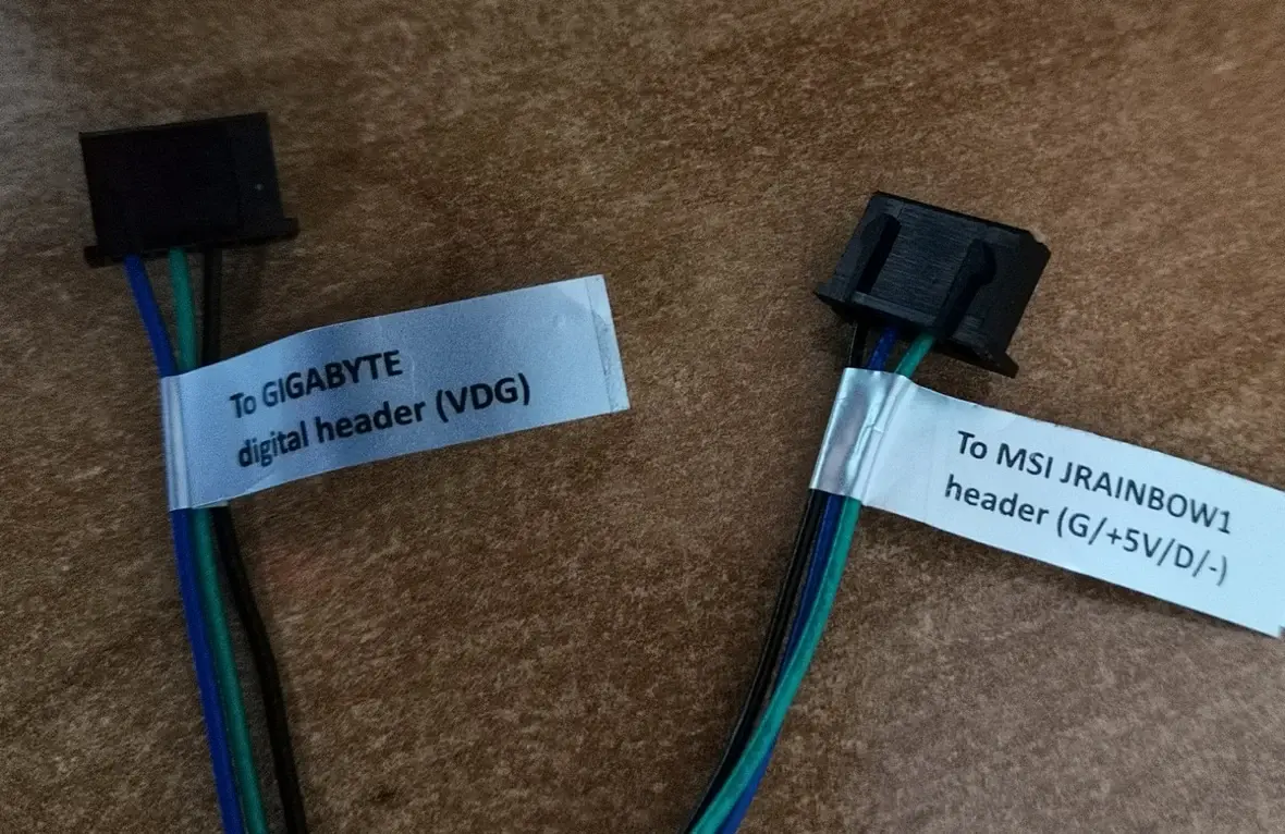

alexfmos
запитайте просто этот разъем так - подключите черный (G) на землю, а V (у меня синий) к +5в. а D это типа для управления цветом. в вашем случае просто будет гореть.
теперь вопрос где взять +5В - с ЮСБ (1й вариант )! В инструкции к материнке расписано где именно +5. и там же земля есть.
2й вариант взять +5В с молекса
https://www.modding.kh.ua/articles/168--.html
всё

Как то сложно все. Смотрите. Раньше для вентилятора с подсветкой, который пришлось заменить, было выделено 2 питания 3-pin.
Сейчас я планирую воткнуть новый в 4-pin на метринке. Остается пустой a-rgb, и свободные два 3 pin. Как можно это использовать?
Вот схема того, что я имею сейчас
Я пойму что чем является на вентиляторе? И что будет если соединить все правильно, будет гореть каким то одним цветом? Каким?
Извините за глупые вопросы, я как то привык всё из коробки, а не самому выдумывать.

Вообщем я прочитал всё еще раз, и понял вас так, что каким то образом мне надо выяснить что чем является в разъеме Argb, дальше вытащить из 3-pin красный и воткнуть в +5V, черный в Ground, а вот в D что пихать не понял, то ли еще черный, то ли ничего, т.к. данных все равно нет. Насколько я помню, эти два свободных 3-pin идут из корпуса, а в них, получается, вставлен molex. Значит там вообще всего два провода. Ладно, буду завтра разбираться. Надо же так было лохануться, купил бы без argb, и проблем бы не было.
