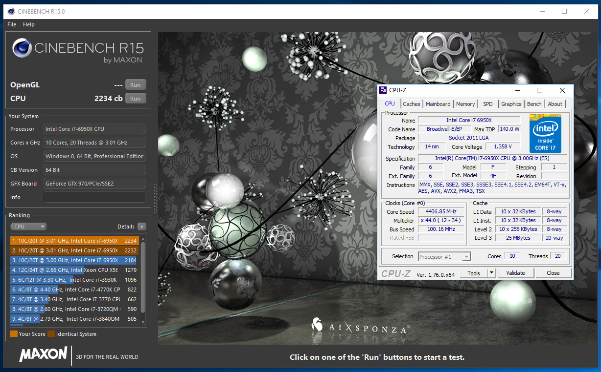

http://joxi.ru/RmzYP4ju7GzarO тут пишут что аж 3.6, а еще можно оверклокнуть немного. http://www.hardwareluxx.ru/index.php/news/hardware/prozessoren/37914-intel-xeon-e5-2600-v4-server-22-.html?start=1
хотя если посмотреть с другой стороны то 6950 выдает http://www.hardwareluxx.de/images/stories/galleries/reviews/6950X/6950x-oc-cb.jpg в стоке 2200 попугаев. И его можно гнать до 4.5 как и все камни этого ядра. При его цене, которая даже на новый не сильно дороже чем на 699 с ебая получается что для одноголовой системы то на то и выходит(при том что в стоке 699 выдает 2600, но его особо гнать не получится. )
Сообщений: 10719
akkoxe ну так это у релизной версии за 350к, а тут то ES и рабочие частоты у них не сильно отличаются, но вот буст максимальный отличается на целый гигагерц, что для рендера некритично, но вот для работы уже критично, да и ксеоны начиная с е5 вообще не гонятся, только в пределах авто буста
то на то по скорости никак не выйдет 2х головый - это 44 ядра по 2.6, а 6950x - это 10 ядер по 4.4, вот и считайте и не смотрите на синебенч, он не показателен, ориентируйтесь на официальный короновский бенч, там как раз все наглядно по табличке
1 6950х стоит 120т.р
1 2699v4 стоит 60т.р
и еслиб их можно было гнать, то это вообще получалась бы шайтан коробка, но увы
