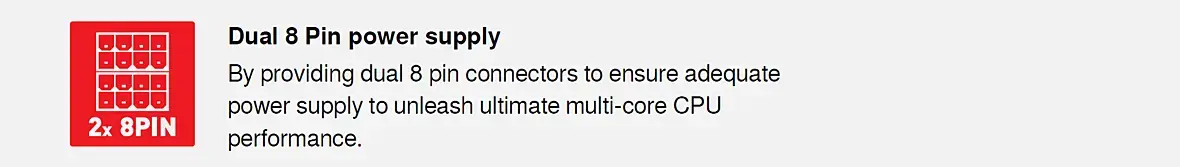

Цитата Predator84:
это же не вопрос веры, разъемы то стоят)
Это вопрос логики и здравого смысла. Ставить дополнительный разъем там, где он не нужен - это как минимум нерентабельно. Не говоря уже о том что это еще и сокращает количество доступных блоков питания, так как далеко не на каждом есть 2х8 питание для ЦП. Соответственно, он "нужен" по мнению производителя. А если он нужен, то процессор далеко не 95Ватт потребляет в пике производительности. И даже не 195...
Сообщений: 3992
Цитата akkoxe:
но при этом делают материнские платы по принципу "лучше перебдеть"?
Как вы не понимаете, всё для новых 16-ти ядерных Ryzen 9.
Сообщений: 10719
Rebate да даже для 16 ядер 2х8 пин - слишком дофига
Predator84 у всех процов тепловыделение равно энергопотреблению, у всех процов КПД стремится к нулю
Вот и я о чем. Там либо адовая печка будет на треть килловата в лучшем случае, либо это глупость какая то.
8 пин способно переварить 400 ватт. Если взять общепринятый запас в 20-30 процентов, а так же потери в цепи врм, то это все равно 250 ватт на ЦП. Учитывая, что есть платы еще и на 8+4, то, делая плату на 8+8 пин производитель явно это делал для какой то конкретной цели. Просто что то мне кажется что новые райзены будут даже не близко к тем параметрам, что заявлены в табличке.

Я думаю что проблема в применении самих разъемов. Разъемы нельзя считать надежной системой передачи контакта. Если в разъеме на одном пине возникает плохой контакт - то нагрузка на остальных возрастает. Применение много пиновых разъемов повышает надежность соединения в целом.
Если говорить о видеокартах, то оказывается что там контакты дополнительного питания не запараллелины. Половина несущие основную нагрузку, а половина еще для чего-то. По этому при плохом контакте на разъеме происходит выгорание, хотя пинов и дофига. По крайней мере так сделано на моих моделях 1080ти видеокарт. Мне пришлось самому параллелить контакты на видеокартах, чтоб разъемы точно не сгорели. А то пару штук подгорело у меня.
Сообщений: 7130
вот смотрите инфу что пишут. очень зависит от качества проводов блока питания. поэтом и нужны вторые 4 или 8 пин. чтоб не подгорало ничего. производители страхуются. потомучто процы же разблокированны для разгонов. некоторые же гонят и до 6ггц...
https://club.dns-shop.ru/forum/thread/126687/#1299017
The 4 pin supplies 155 watts, and the 8 pin supplies 235 continuous watts. For most of the newer processors, even during extreme overclocking, ether connector would work fine. If you want to, you can even connect both the 8 pin and 4 pin CPU connections, all it will do is farther increase the wattage that is available to the CPU (315 watts).

По контакты тема периодически вплывает. Конкретно для R7 это фишка, типо вы можете гнать до призовых мест под азотом, хороший маркетинг.
Да. Но он же опционный, не обязательный. Как раз под азот кому-то. Или для 16-ти ядер smiley-spiteful.gif.
P.S. В ютубе только одно интересное видео в тему, только для 4-пин. Оно просто практическое, тем и интересное.
P.P.S. А тема-то R9 актуальна, её реально понесли многие )). Значит хотят, ждут... чуда после Рождества.
