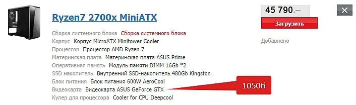

Задача сделать 2 рабочих места бюджетно для 3ds max дизайнеров интерьера. Сам финальный рендер на аутсорсе.
Возможно вариант был бы собрать все это на Ryzen 2700 без китайщины, но было бы подороже.
Пошли своим (возможно кривым) путем.
"конфиг под моделлинг в 3ds Max интерактив".  Так 3.1 же. (Тут где-то тема была как человек страдал при моделинге на дуалах при интерактиве на 2.4)
Цитата vangogh2:
раскроется ли весь потенциал б\у GTX1080Ti
Нет, конечно. Если не кучерявые экстерьеры и не 4k, то выше 1070 никуда не уйдет, тем более на 3.1.
На интерьерку этого достаточно. И вдобавок есть возможность потом сюда воткнуть 3900x, например.
Не, Prime B450 на мини очень слабая.
Смотря? что важнее моделинг или интерактив. Для моделинга можно сместить в недорогие 6-ть ядер с хорошим бустом. 2600X за 9к. А может на Авито кто старые 8-мь ядер продаёт по дешевке.
Ну добавить тыщу-две до нормальной. Это лучше, чем пулять 300+ баксов в видюху.
Да, глянул в талмуд — 3700х туда ещё заходит без проблем, остальные под большим вопросом. Но всё равно не вялая машина выходит. И при этом лёгкая, компактная.
Его сборка всё равно за счёт дешевой DDR3 выгоднее. Тут от моделера зависит, есть ли у него дома какой-нибудь 4770K, чтобы он мог поплеваться на зион )).
