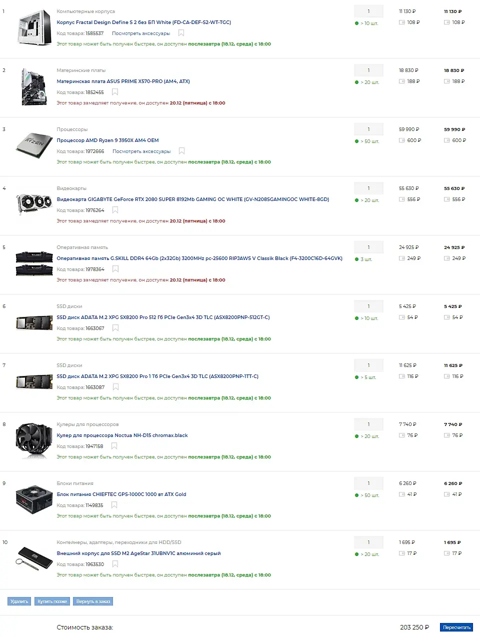

Господа, подбираю систему для 3950 и возник вопрос.  Необходимо держать внешний диск с рабочими проектами, чтобы иметь возможность работы на других компах. Есть ли смысл в материнке с usb-c и соответствующем ssd? Или игра не стоит свеч и можно довольствоваться привычным usb 3? Вопрос возник т.к. на рекомендованной ASUS PRIME X570-P этого порта нет. Если для задачи его наличие разумно то тогда стоит рассмотреть другую мать к покупке, какую? ASUS PRIME X570-PRO? Или рассмотреть возможность установки платы расширения на ту же X570-P если такая возможность есть. Так же мне не понятно с какими характеристиками должа быть мать, чтобы подключить USB-C в корпусе системника.
И вопрос из другого разряда но связанный с предыдущим. Какой тихий и минималистичный корпус в белом цвете стоит рассматривать? Пока выбор пал на Fractal Design Define R6 White (с USB-C или без)
Заранее благодарен.

Господа, прошу взглянуть на конфиг системы и поделиться соображениями. Коментарии: Пока отталкиваюсь от максимума с учетом матери x570 pro для подключения разъемов в корпусе по usb gen 2. Для использования заложил второй ssd на 1 Тб и корпус к нему, чтобы иметь возможность использовать как внешний диск. Как второй вариант собрать все на x570 p и забить на gen 2 (использовать уже имеющийся внешний hdd для рабочих фаилов) с целью экономии. Так же из экономии можно рассмотреть 4 планки по 16 а не 2 по 32. Но пока заложил 2 для того чтобы оставить 2 слота свободными на вырост.
Вопросы:
1. Есть ли проблемы с биосом на x570 серии asus prime?
2. Какие есть альтернативы материнки с usb type -c ?
3. Стоит ли переплатить 4к за БП и взять be quiet! Straight Power 11 850 Вт ATX BN284 ?
Ну и любым замечаниям-предложениям буду рад.
Сообщений: 7130
Evgeny Klimtsov
хорошая мать, отличный корпус и кулер... и блок бы я оставил!

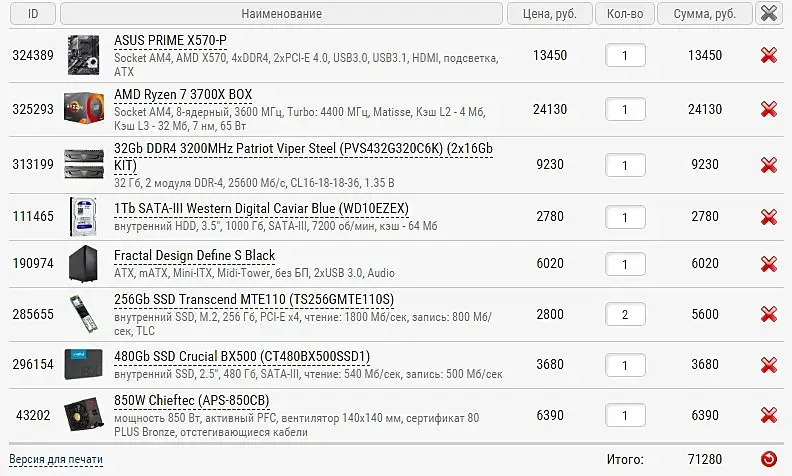

Здравствуйте, подскажите пожалуйста по сборке?
1) подойдет ли такой блок питания?
2) какая видеокарта лучше?
https://www.citilink.ru/catalog/computers_and_notebooks/parts/videocards/1161318/
или
https://www.citilink.ru/catalog/computers_and_notebooks/parts/videocards/1094057/
Сообщений: 7130
Arseniy777
этот ссд м.2 медленный - нет смысла его брать! и зачем их два ??
видяха супер - однозначно шустрее
вот в туже почти цену - 256Gb SSD Silicon Power P34A80 (SP256GBP34A80M28) или 250Gb SSD PNY CS3030 (M280CS3030-250-RB)
