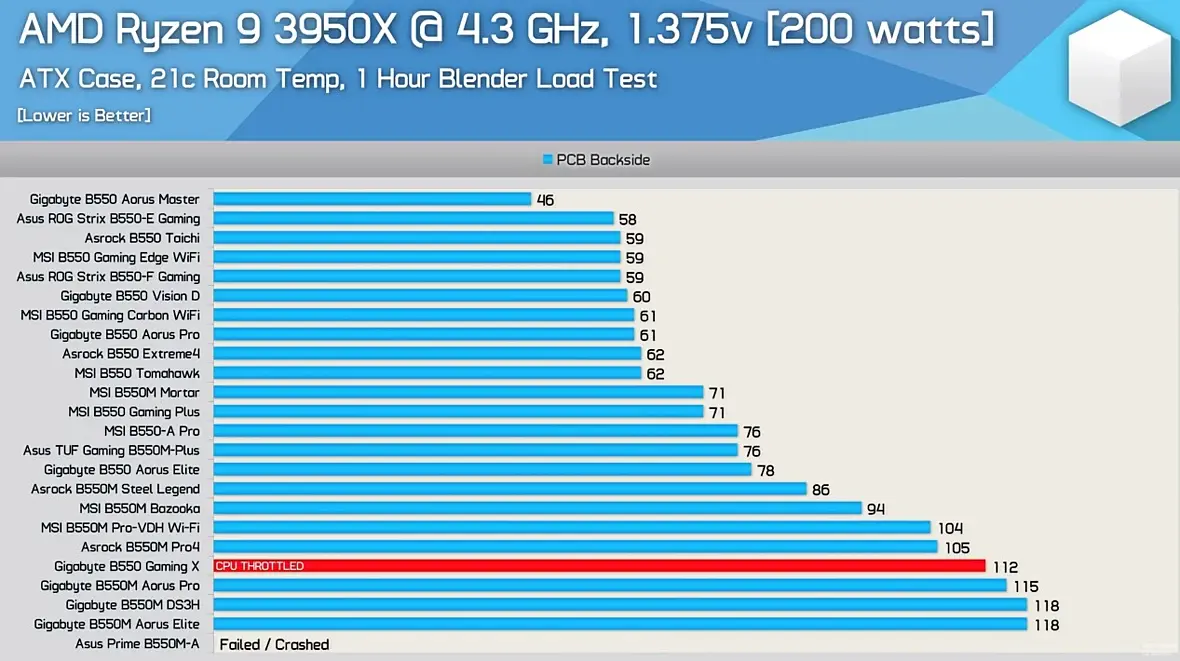

почти одинаковы по температуре

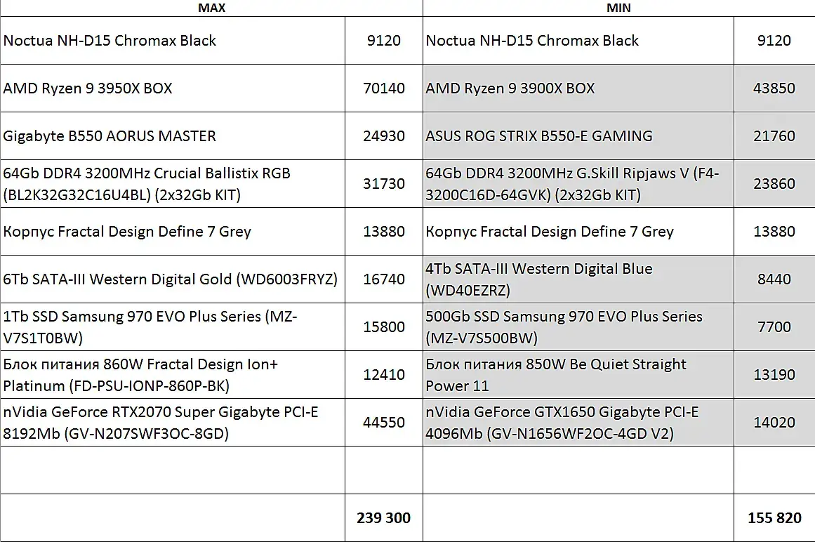

Задачи: рендер в короне (экстерьеры, предметка). Есть два варианта конфига: щедрый и жадный, прошу экспертов прокомментировать оба, может, что избыточно или наоборот, короче дисбаланс?

избыточны материнки в обоих вариантах - они топовые. можно и за 16к отличную взять. кулер можно биквает 4 про, тогда станет легко память ж.скил. и всё оставить с минимального конфига, видяху нужно брать ту именно что вам сейчас нужна и проц соответственно тоже (или 12 или 16 ядер)
