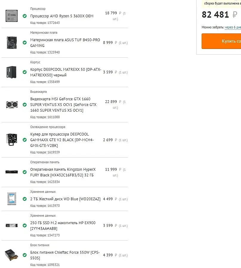

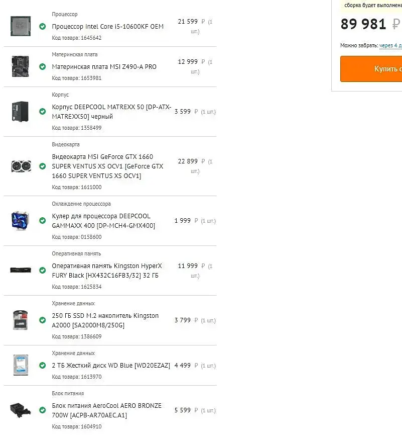

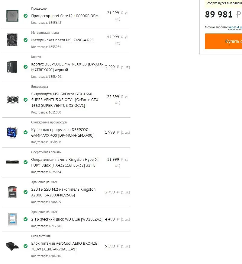

Всем привет!
Собираю свой первый компьютер. Blender, Maya, Zbrush, Substance Designer, UE… Буду учиться, хочу попробовать все направления: моделирование, скульптинг, анимация и т.д… Точно буду изучать игровой пайплайн и левел-дизайн. ПК должен подходить для профессиональной работы с 3d.
Бюджет: 85 000.
Про железо знаю мало, опиралась на статьи, видео и отзывы.
Для активного процесса моделирования выбирала CPU с высокой частотой.
Сначала сделала сборку на AMD: https://www.dns-shop.ru/custompc/configuration/52c81aadcf52f911/
Затем один человек сказал, что процессоры AMD сильно греются…
Собрала на Intel: https://www.dns-shop.ru/custompc/configuration/bc3e47c9f4a12cf2/
На Intel получилось дороговато…
Подскажите, пожалуйста, по сборке. Какая лучше? Может, стоит что-то поменять? Какая нужна мощность блока питания?
