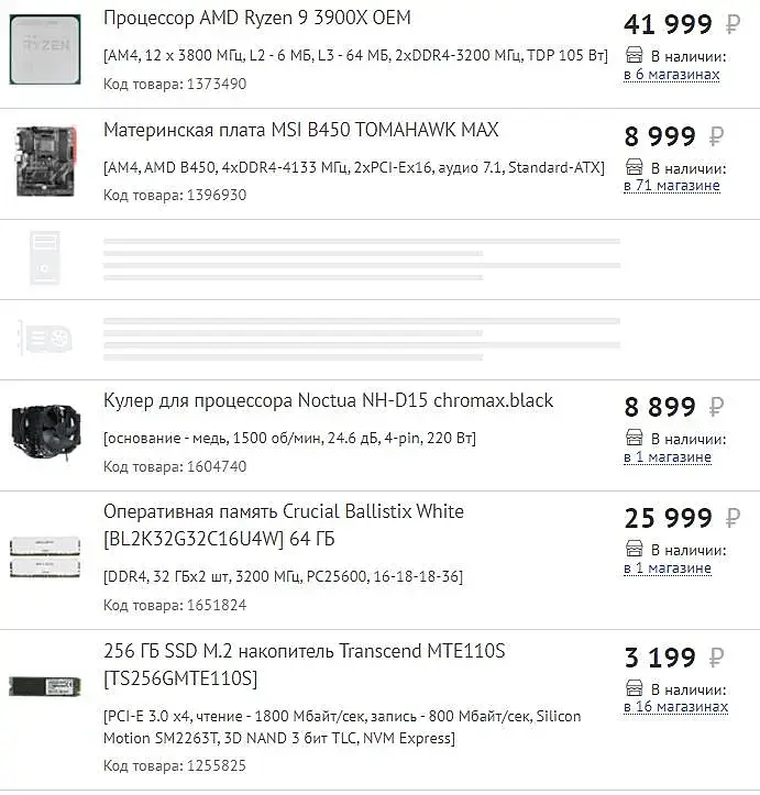

Сообщений: 139
Коллеги привет, пришло время обновить рабочую машинку.
Прошу совета более опытных, в этом вопросе, чем я.
Что планирую брать:
Что имеется уже:
Блок питания имеется от старого компа FSP everest 80+ 700
Корпус возьму какой нибудь, который будет
Видеокарту GeForce GTX 650 Ti
Всвязи с чем вопросы:
1) мать потянет проц с минимальным разгоном, (повышением множителя) нуб в теме разгона.
и заведется ли на выбранном проце без обновления биоса? а то читал что с коробки только начиная с чипсета 520 заводится без проблем. или лучше взять MSI MPG X570 GAMING PLUS
2) почитал что хвалят выбранную оперативу, вообще имеет ли смысл брать такую дорогую
3) блок питания потянет, с учётом того что он работает с 2014 года?

Сообщений: 7130
Iskro`man
ссд неважный!
возьмите дешевле память и кулер и на эти деньги возьмите б550 томагавк.
проц сразу заведется на серии б450 МАКС.
ilian

На сайте c 24.06.2014
Сообщений: 5052
Iskro`man,
1.) С выходом Clock Tuner for Ryzen от 1usmus - 3900Х можно удобно разгонять по CCX-блокам, без повышения энергопотребления и нагрева. А в некоторых случаях даже может быть и снижение энергопотребления и нагрева. Питальник у Томогавка годный, я бы не стал гнать проц выше 1.3V, смыслу мало. 1.25V + Clock Tuner вообще годный вариант. Мой 3900Х судя по тесту - Silver Sample, старого батча выдает ~7850 баллов в Cinebench R20 с разгоном по CCX на 1.24V с учетом LLC.
2.) IMHO сейчас лучшая память по соотношению цены и годности чипов это Crucial U4 и Crucial AES (на вашем скрине U4), важно только понимать что речь идет об Crucial с XMP на 3000/3200/3600 у них Micron E-Die годные чипы. В 2666 китах стоит Micron D-Die чипы мусорные. По сути если 3000 кит можно вогнать до 3800/CL16/tRFC560 при ~1.4 вольтах, то 2666 кит дай бог  пойдет до 3600/CL18 с напругой в ~1.45V и tRFC в районе 600. Ну это так на вскидку. Вообще Micron E-Die оч легко гонятся, даже в четыре плашки, даже на старых Ryzen-ах. Можете глянуть видео по этим Крушиалам - https://youtu.be/wArvMmMIBTs если интересно у него же на канале есть базовый гайд по разгону на примере этих китов. У меня через руки 8 комплектов прошло таких и все гнались супер годно и всегда стабильно до 3800/CL16, один даже погнался до 3666Mhz/CL14, правда при напруге в ~1.5V, и тем не менее результат супер крутой как по мне, за эти то копейки... Кстати, прост заметка на счет этих Крушиалов, у RGB версий есть датчик температур в плашках, ну мало ли. Вдруг он вам нужен.
Samsung B-Die годный стоит сейчас ~450-500 баксов за 32гб, я бы даже и не думал об этом smiley-biggrin.gif
3.) Смотря какой БП. Если там какой нить SuperFlower, Seasonic то может и 10 лет отработать. Лишь бы количество коннекторов на CPU питание и GPU хватало. Хотя 650 Ti может вообще без доп питания работает, не знаю.

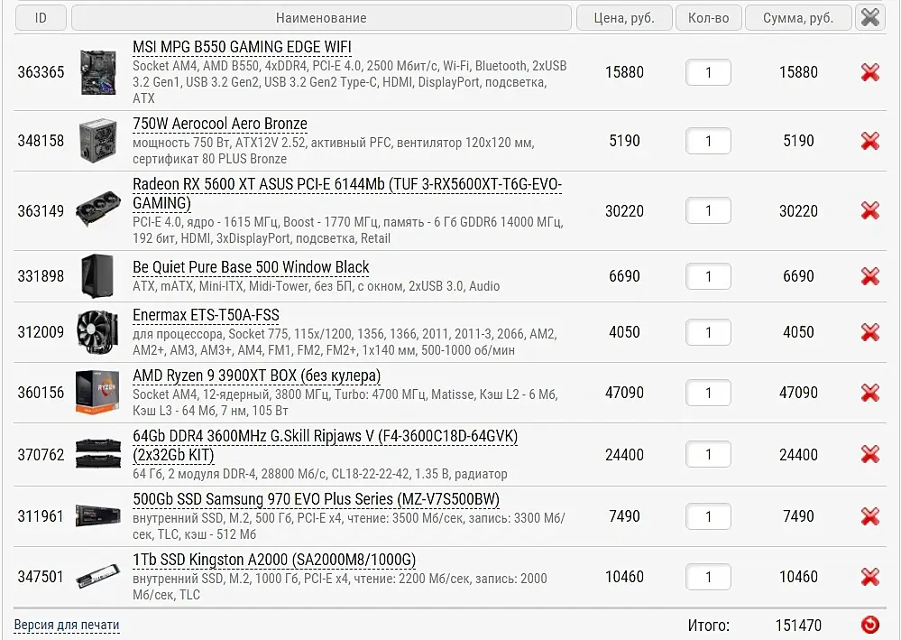

Добрый день, коллеги!
Работаю Max+Corona, Marvelous на Msi-шном 27 моноблоке с доп. монитором.
Устала от вылетов из-за нехватки памяти (16), да и процессор уже не торт (i7 4-го).
Хочу вложиться, чтобы уже забыть про вопросы с железом на как можно большее время.
Я особо не разбираюсь, но жизнь заставила, почитала, посмотрела и вот что у меня собралось:
Раскритикуйте плиз. Я просила знакомых что-то подобрать, но все присылали какие-то конфиги с сумасшедшими ценами на интел и Geforce. А по тому что я читала AMD вроде бы не хуже.
Хочется уложиться в 150. Иногда и поиграться люблю... В стратегии :))
И да. Монитор присмотрела Xiaomi Mi Surface Display 34". Разделю его на две части, и будет он мне заменять 2 текущих. Или так не получится/не удобно?
Заранее спасибо за помощь и наставления :)

ulalus Видеокарта странная. АМД-видеокарты годятся только для вью-порта, а покупать карту только для вьюпорта за 30 тысяч не очень разумно. Видеокарты АМД обычно берут из желания сэкономить. И если АМД, то лучше RX580 на 8Гб, будет дешевле почти в два раза, а памяти больше, что как раз вьюпорту и нужно.
А за 30 тысяч лучше возьмите RTX 2060 Super, будет 8Гб памяти и все возможности нВидиа.
Сообщений: 7130
ulalus
заменить нужно блок питания, этот дешевый.
кулер на проц!!
проц берите 3900х или 5900х
выше я давал список хороших корпусов. тоже сойдет ваш, тогда добавьте вентилятор вверх ещё
про видяху сказали - это 1660 или 2060 или 2060 супер

На сайте c 26.02.2007
Сообщений: 7
GreatWhiteShark
Как бы вьюпорт мне тоже интересен. Вы предлагаете 2060 super, которая на десятку дороже, у неё на 2Гб памяти больше. Я быстрее посчитаю рендер?
Читала что для этого важен CPU.
Выбирала между этой и 2060. Но подумала раз проц AMD, то и видео такое же не нарушит гармонию. Тем более у монитора AMD Freesync :)
Хм... По рейтингу из 750w самый лучший на маркете, тихий. Но не вопрос купить подороже. Тоже на 750w?
Цитата sten:
кулер на проц!!
Выбирала между be quiet! DARK ROCK 4 и этим, но по отзывам и видео на ютубе решила что Enermax. + рассеивание 230 лучше чем у Dark Rock (200). А процессор 105 Вт. Разве не хватит?
Так я 3900 и выбираю. А 5900 в два раза дороже разве в два раза лучше? Да и предложений не много.
Цитата sten:
это 1660
она монитор 3440x1440@144 Гц потянет норм? (и чем, в моем случае лучше?)
Цитата Makasharip:
5900 и т.д., там на 10 тыс. рублей дороже
Сейчас почти в 2 раза разница.
Цитата Makasharip:
А ещё - Вы смотрите магазин с высокими ценами, есть дешевле.
Знаю. Просто на регарде удалось всё что я навыбирала в кучу собрать для лучшей визуализации :)
Например, свой процессор я нашла за 33 тыр.
