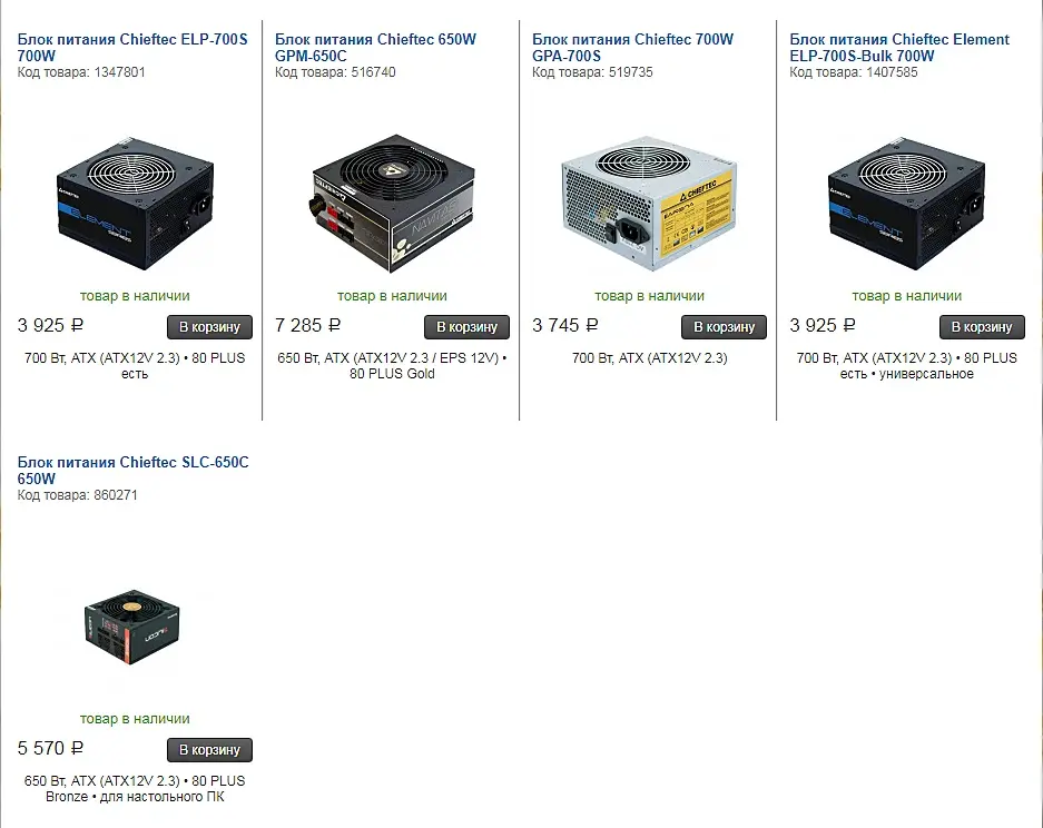

Обновляю комп 3900X. Комплектующие старался брать с шапки. Покритикуйте и посоветуйте БП. Хочу взять все в одном магазине, а такого БП  нет (как в шапке), но есть другие чифтеки

Что есть из БП:
Сообщений: 7127
sevostyanov
можно slc-650c. но лучше gpm-650c

Спасибо за ответ.

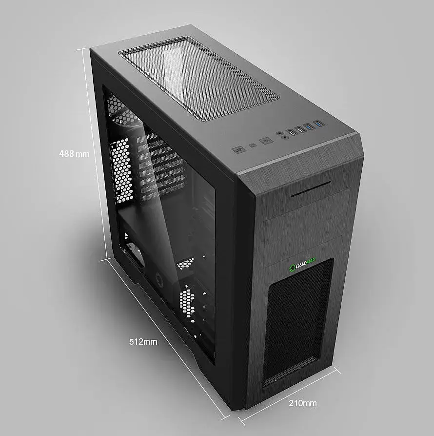

клиент купил себе корпус Gamemax Kallis M907SE - неплохой дешовий корпус, на много жестких дисков и проодуваемость неплохая но теперь боюсь что с воздушним куллером на процессор будет проблема - может не войти по габаритам (например NH-D15 chromax или Deepcool Assassin III) если прийдеться над оперативкой поднимать вентилятор. Единственное спасение Be quiet Dark Rock Pro 4 ???
Сообщений: 7127
BestD
Максимальная высота процессорного кулера 175 мм - должно всё влезть
