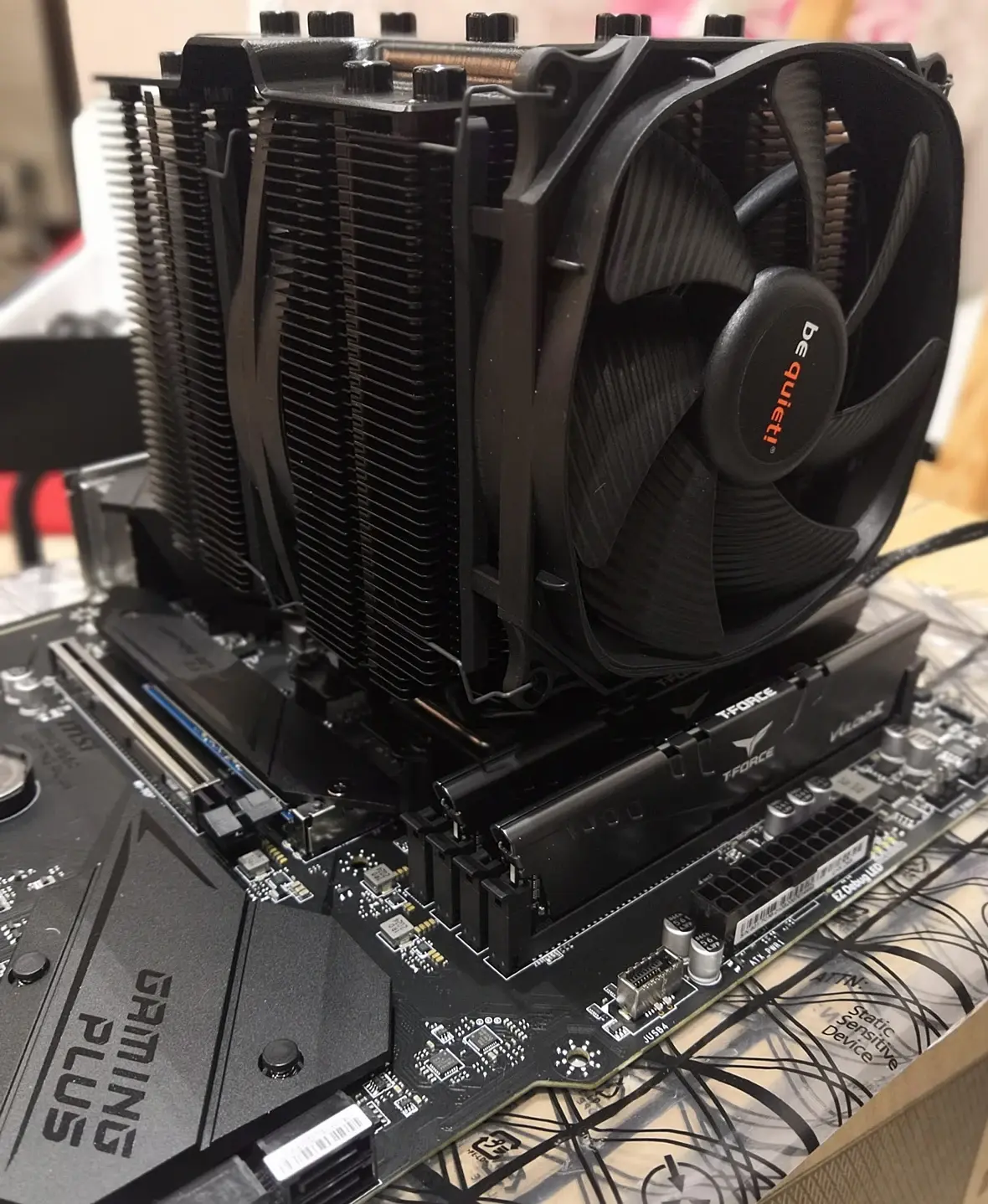

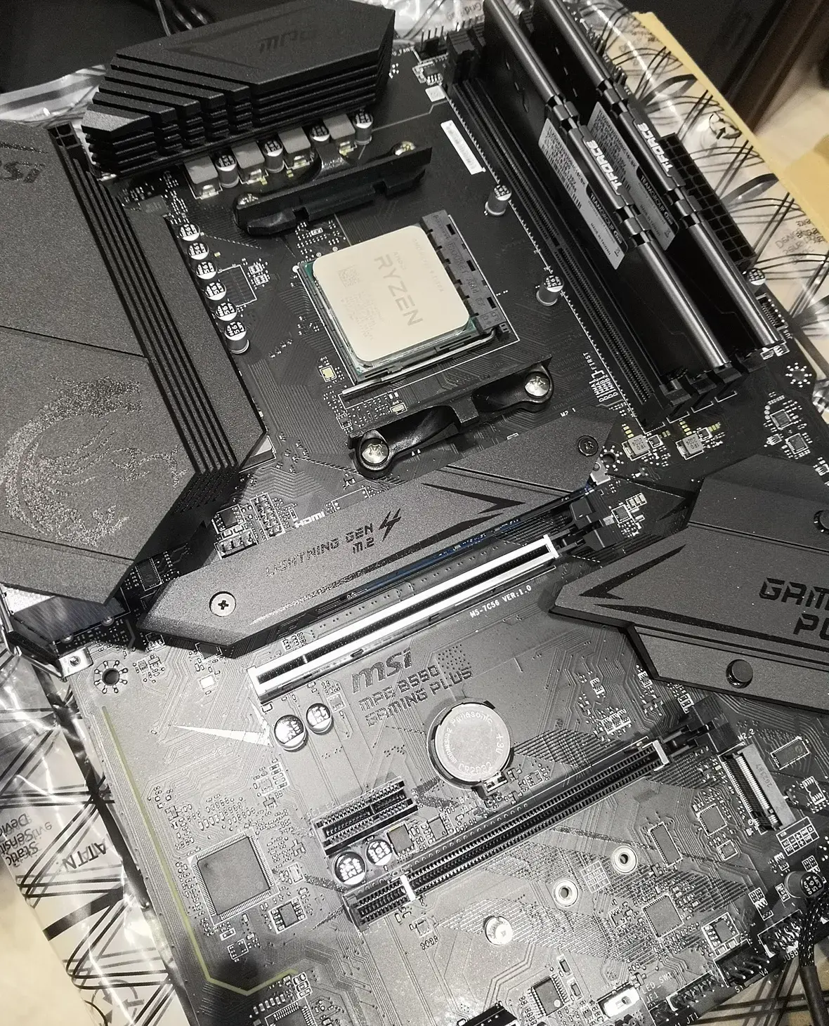

Подскажите, пожалуйста, подойдет ли MSI MPG B550 GAMING PLUS для Ryzen 5900x ? Нужно ли обновлять биос?
https://brain.com.ua/Materinskaya_plata_MSI_MPG_B550_GAMING_PLUS-p711929.html

Alex_Cher
подойдет, биос нужно сначала обновить!
обновить можно без проца, есть инструкция и кнопка сзади....
как раз такую сейчас собираю))

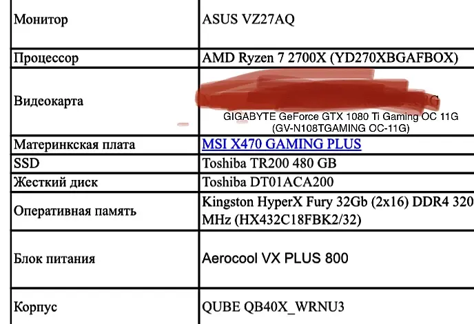

Друзья начал моделить потихоньку и интерьеркой заниматься. сцены более 2кк поликов   ещё не делал.
вопрос - на сколько хватит этого конфига ( чтобы не тормозило при работе) в плане работы с большими проектами ? ( от 5кк поликов и выше)
может быть ( думаю) добавить ещё для начала 16 ГБ оперативной памяти такой же а дальше посмотреть как будет работать на тяжёлых сценах ?
кто что скажет

Как хорошо, что собираете систему на MSI MPG B550 GAMING PLUS, возник вопрос выбора:
MSI MPG B550 GAMING PLUS и GIGABYTE B550 AORUS ELITE имеют одинаковую цену, но у MSI 10+2, а у GIGABYTE 12+2 не лучше взять GIGABYTE?
Сообщений: 7130
Wayat
Это тот что есть или это будет покупаться?

Цитата sten:
Wayat
Это  тот что есть сейчас.
просто размышляю - скоро пойдут проекты с 9-12 миллионами поликов. что ещё улучшить или добавить...О_о
Видеокарта вроде норм пока.
