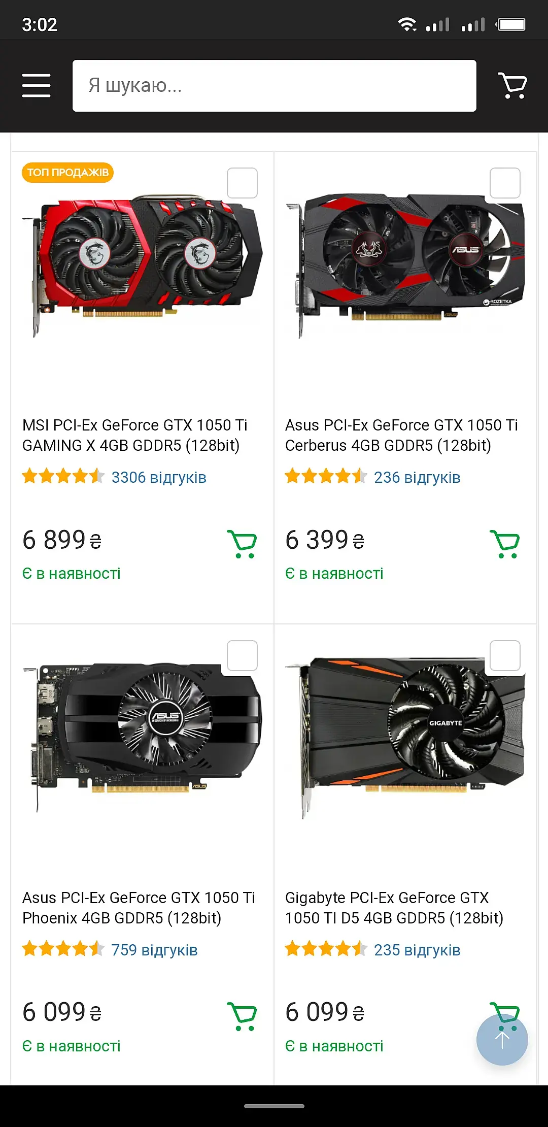

Здравствуйте. Помогите, пожалуйста, по комплектации. Может что то стоит изменить и не знаю ещё какую видеокарту взять,сецчас много нет в наличии. Вот подумывала над какой то из этих, но не уверена. Может кто брал себе, какую то из них, как они в работе?
Сообщений: 17157
это всё одна и та же видеокарта
