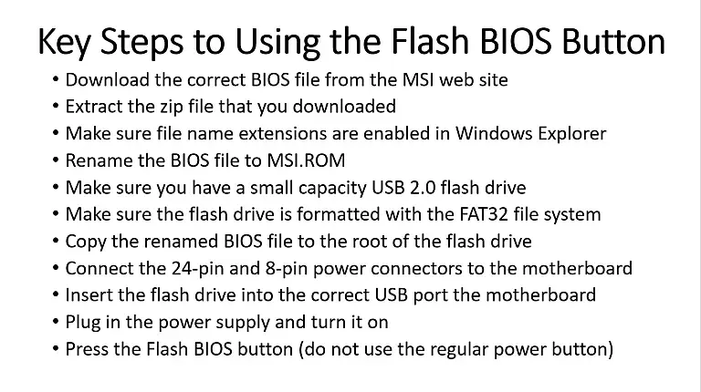

как правильно обновить биос для 5950x на msi b550 edge wi-fi . если не сложно последовательно.  нужно ли всё собрать сначала или нужно только питание к матери подключить и потом обновлять через флешку?
как правильнее. спасибо

vpredator
можно с процом и кулером, можно без него.
биос качается с сайта мси, переименовывается как напино в инструкции:
вставлется флешка в специальный порт, нажимаете кнопку на задней панели... и нужно долго ждать пока не перестанет мограть флешка(лучше иметь с индикатором)

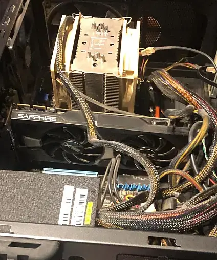

Еще такой нюанс. Причина покупки - сдох старый комп, разбираться не хочет, да и игры с ним тормозили. Но судя по фотке там кулер Noctua -
Я хз что там за мать и проц, лет 5 точно есть, а то и 8. Но кулер вроде крут, думаете оставить почистив от пыли или лучше новый брать? Тот же вопрос про БП - если есть все нужные разъёмы и он не менее 600 ВТ, еще не видел в живую, то можно оставлять?
На сайте c 24.06.2014
Сообщений: 5055
Под ноктуа я видел в Регарде продавались крепления на AM4, под старые кулера.
Разумеется это будет лучше любого BOX-ового охлаждения...
Только там разные крепления под разные модели кулеров.
Нужно сначала понять что за Ноктуа там и есть ли к ней крепления под АМ4.
На сайте c 19.02.2011
Сообщений: 4260
Ну понятно, что если подойдет, или если intel взять. Я имею ввиду там есть чему устаревать? Ведь кроме пыли там ничего не портится, верно? А, ну и ресурса подшипников.
Бп выяснил - такой Chieftec BPS-750C2
На сайте c 24.07.2008
Сообщений: 1166
Цитата alexfmos:
Спасибо больше, уже есть от чего отталкиваться.
укладка кабелей - топ)
тоже взял для d15

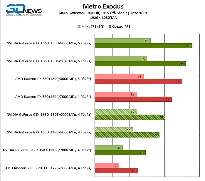

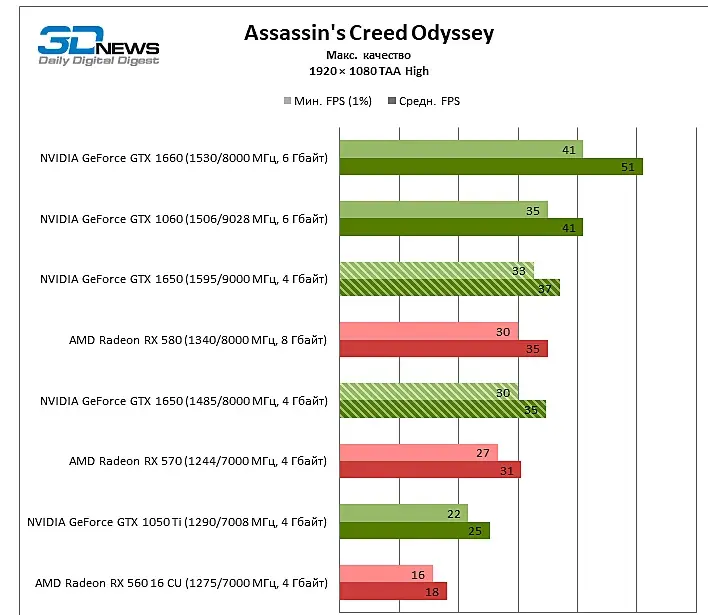

Ребят, а что вообще щас реально купить для нормальой игры из видеокарт в Москве? Наверное это давно всех достало и обсуждалось, но может поможете? Если не нужно 4к, что пойдет из регарда или ситилинка? Даже радеонов нету, я себя чувствую королём, потому что у меня дома в двух компах RX 560, а в то время когда покупал, думал вот же лох, фигню поставил
Сообщений: 7130
alexfmos
самая простая
https://www.regard.ru/catalog/tovar364177.htm
Сообщений: 4260
Цитата sten:
alexfmos
самая простая
Внимание! Данный товар доступен к заказу только при сборке ПК через конфигуратор!
sten, ладно, а 1650 подойдет для игр без фризов ли это чисто чтобы потерпеть?
Мдааа
Сообщений: 7130
alexfmos
ищите БУ 1070ти или 1080 или 1080ти. 2060 думаю тяжело найти сейчас
у нас сейчас ещё попадаются 1660 супер
Сообщений: 4260
От БУ клиент отказывается напрочь. Неужели нет видюх чисто поиграть, в 1080 без наворотов?
