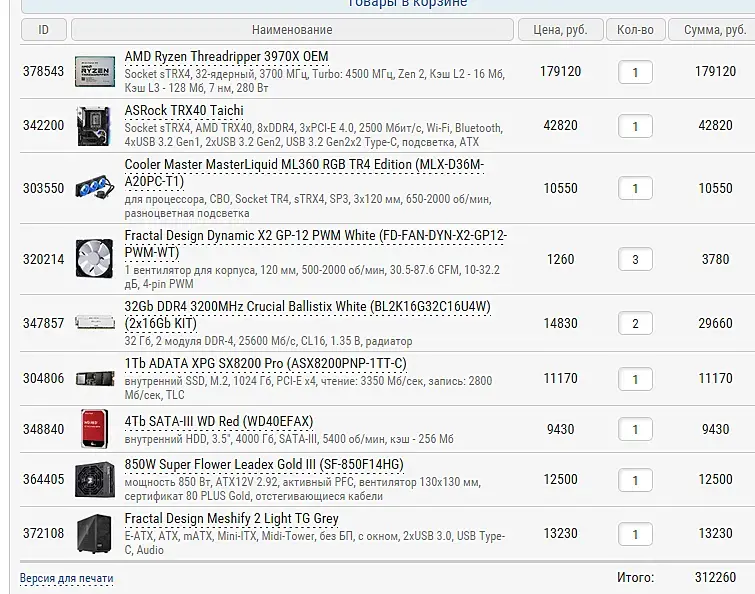

Здравствуйте, товарищи знатоки!
Хотелось бы узнать стороннее мнение по поводу сборки
Отдельно хотел бы поинтересоваться чем лучше охлаждать 3970X?

Сообщений: 7130
Coockie_monster
Cooler Master Europe B.V. MasterLiquid ML360 RGB TR4 Edition    -с заменой вентиляторов
и памяти взять 4шт по 32гб

sten
А данная система СВО не подойдет? Вроде бы как указано теплорассеивание до 300ВТ
Я еще рассматривал Fractal Design Celsius+ S36 Dynamic. Что скажите?
И если все же TR4 Edition лучше, то на какие вентиляторы менять?
Но я все же хотел бы подобрать что-то с чем не придется проводить дополнительных манипуляций...
Сообщений: 7130
Coockie_monster
ну разницы нет какие вентиляторы прикручивать)) тут не будет манипуляций же
лучше всего это кастом вода - как писали выше.!
вода с маленьким основанием - это такое дело....
именно для тр4 сокета - Enermax ELC-LTTRTO360-TBP LiqTech TR4 II RGB 360
и Cooler Master Europe B.V. MasterLiquid ML360 RGB TR4 Edition
но в Енермаксе никак не сделают нормальную жидкость....
а у кулермастер шумные вентиляторы.
поэтому нужно просто докупить чтото типа Ноктуа 12см, или Фрактал 12см или Noiseblocker  - 3шт

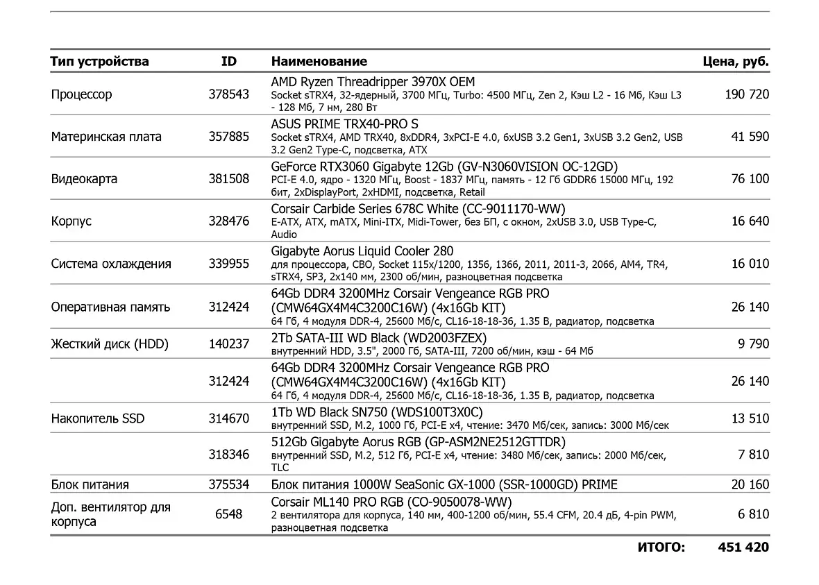

Всем привет!)Очень нуждаюсь в ориентире железа для работы в 3D Max+Corona.Почти ничего в этом не понимаю.В этой теме на просторах 3ddd начиталась о высокой производительности AMD Ryzen Threadripper 3970X.Можете пожалуйста на базе этого процессора порекомендовать конфигурацию,если это конечно возможно влезть с ним в бюджет 300-340 тыс руб?Видела на базе этого процессора очень разные сборки в этой теме,но многих комплектующих уже нет в наличии.И куда можно обратиться в Москве для качественной сборки,если все комплектующие закупаются по-отдельности?Может ли простой обычный IT-шник корректно справиться с такой задаче?

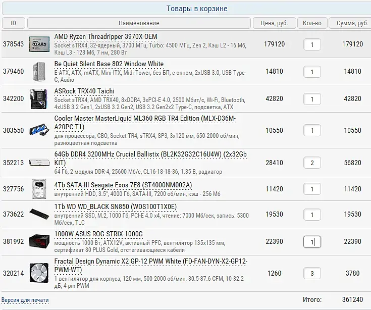

Сообщений: 7130
irk_3d
без видяхи 360к
еще вариант подешевле  без видяхи - 312к:

stensten
Цитата sten:
irk_3d
без видяхи 360к
Спасибо огромное!А с видеокартой,как я понимаю,сейчас сложности.Нигде не могу найти в наличии,согласно вашим предыдущим рекомендациям
