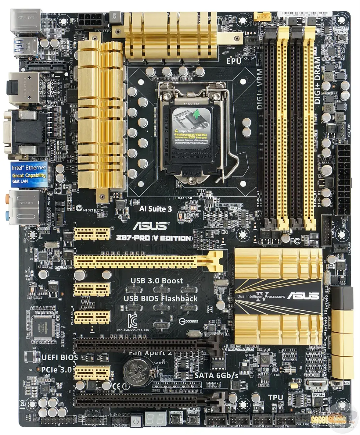

подскажите какой SSD можно установить и какой лучше взять на материнку ASUS Z87-PRO (https://origin-www.asus.com/Motherboards/Z87PRO/specifications/)
Sata 3, 2.5" Samsung, Kingston, WD, Crucial, SanDisk
На сайте c 08.04.2009
Сообщений: 182
Челябинск
Спасибо

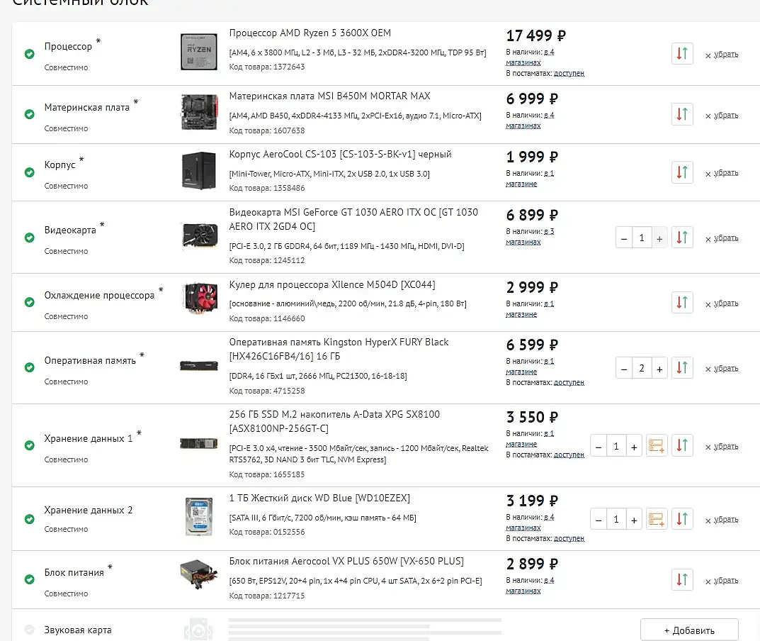

Добрый день. Посмотрите пжл сборку. Может, что то заменить. Для Автокад, архикад, скечап, 3д макс открыть/зактрыть. Бюджет 60тыс. Брать буду в ДНС. https://www.dns-shop.ru/custompc/configuration/80ce2bbfde2d4750/
Сообщений: 7130
retranslator_
я бы продал 2080ти - сейчас самое время!.
корпус вам нужен вот такой :
https://www.regard.ru/catalog/tovar372112.htm
Fractal Design Meshify 2 XL Light TG Black
подешевле еще есть такой корпус - https://www.regard.ru/catalog/tovar232008.htm
и еще можно посмотреть такой - https://www.regard.ru/catalog/tovar245084.htm
а материнка:
https://www.regard.ru/catalog/tovar324391.htm
ASUS Pro WS X570-ACE
Roman_Zh
заменить блок и корпус обязательно!
вот так :
https://www.dns-shop.ru/custompc/configuration/58d76d9c40844e94/
